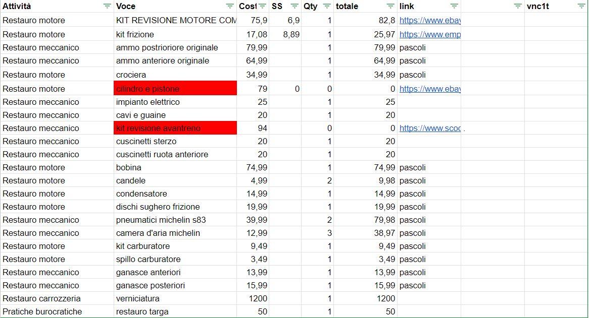

Nel frattempo stamattina ho chiesto il preventivo al carrozziere per la riverniciatura (su scocca nuda) e sono in attesa, nel frattempo ho redatto una lista dei pezzi necessari all'impresa e dei costi da sostenere per ripristinarla, la allego nel caso in cui tornasse utile a qualcuno per farsi una idea.
Le voci rosse non le considero perchè con un pò di fortuna magari non serviranno, mentre la verniciatura per ora è il massimo che Dart ha suggerito.
Il mio obiettivo è capire quanto posso offrire, l'idea generale è prendere il valore di mercato e decurtare questi costi e devo dire che facendo molto lavoro a casa senza dubbio è l'offerta più vantaggiosa sia per me che per il venditore.
Mi preparo per la contrattazione.
