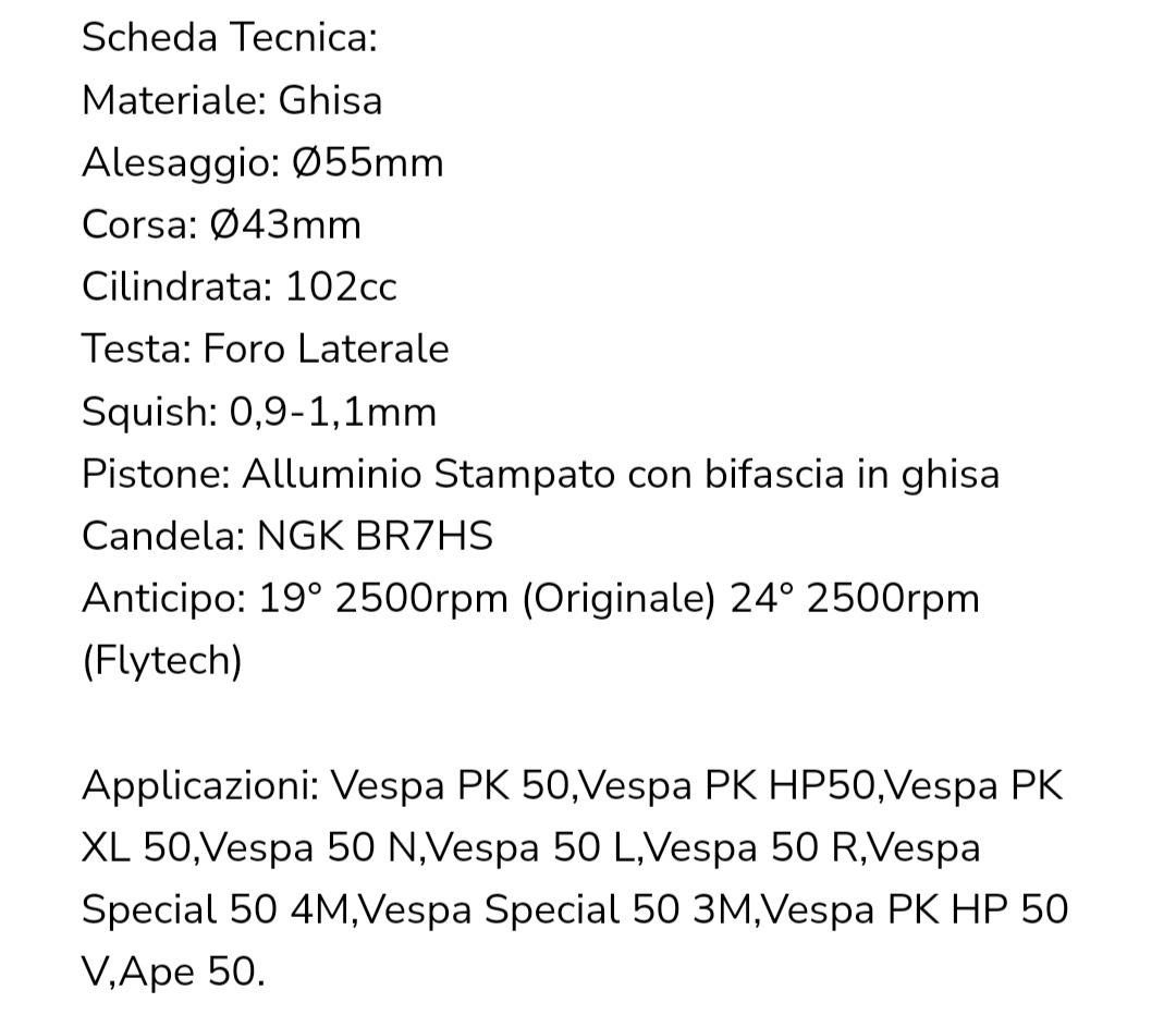

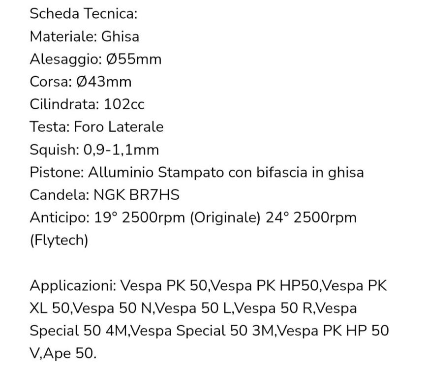

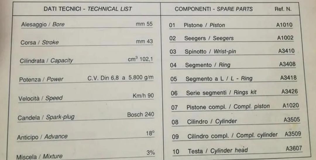

Ciao , ho fatto come da foglio di istruzioni uscito con il gruppo pinasco quando l ho acquistato ,e mi portava 22 gradi di anticipo e come candela mi indicava una ngk b9 , ora non so se hanno sbagliato a dare quelle indicazioni 🤦🏻‍♂️🤷🏻‍♂️
Se non vado errato sul mio in alluminio l’anticipo e di 19 con accensione fissa candela grado 8 io sulla testa originale ho messo la prominente perché la testa è veramente profonda, se non vado errato sia testa che pistone sia per l’alluminio che per il ghisa sono uguali
