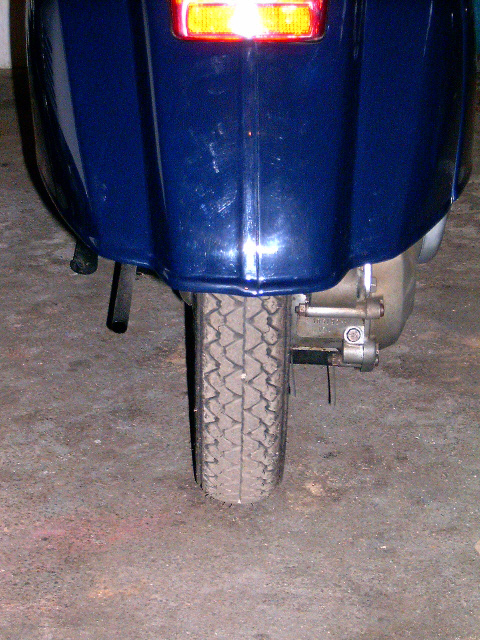

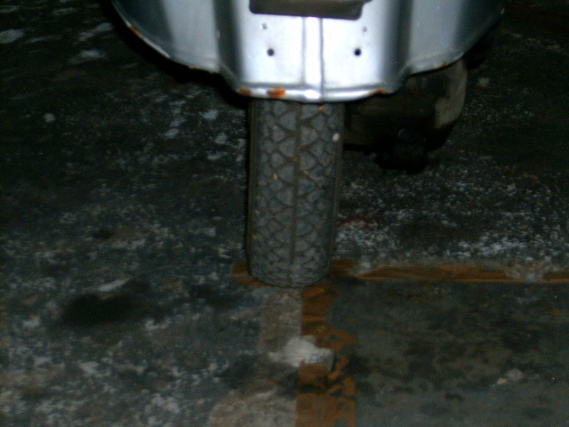

Più tardi posterò delle foto!!!cmq non facciamo confusione,parliamo soltanto della ruota post,e non dell'allineamento tra la post. e l'ant.,nello specifico,io intendevo dire perchè(parlando si 50 special del 1977)il centro della gomma non è allineato con la riga centrale del telaio,ma sposta leggermente a sx???e poi ora,guardando meglio,noto che tutta l'inclinazione della ruota,non è perfettamente perpendicolare al suolo,cosa che però si corregge col peso del passegero!!!

alla grigia ha ceduto il tampone di banco; la tua è normale, ti sembra storta perchè l'ammortizzatore - che mi sembra nuovo di zecca - tende a spingere dal lato destro sul quale è montato. prova a fotografare senza cavalletto e con pilota seduto di circa 70 kg e tutto si addrizza.
complimenti per il blocco motore che non trasuda per nulla.
ho una special blu met identica alla tua e, per la questione del blocco storto, ci sono stato ad impazzire per settimane!!
