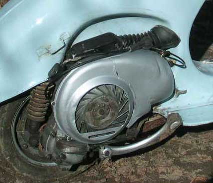

tommy21 Inviato 17 Marzo 2005 Segnala Inviato 17 Marzo 2005 ciao, vi pongo questo quesito, il motore sulla mia vespa del 60 sicuramente non ├â┬¿ quello originale poich├â┬¿ la ruota ├â┬¿ da 10 pollici mentre dovrebbe essere da 8. ma che motore ├â┬¿?di che cilindrata? non riesco a trovare il numero di serie! sul volano c'├â┬¿ un 150 stampato. vi allego la foto così i pi├â┬╣ esperti magari riescono a scoprirlo da qualche particolare! saluti, Tommaso Cita
dexor Inviato 18 Marzo 2005 Segnala Inviato 18 Marzo 2005 ma hai controllato nei posti canonici dove bisogna guardare? Cita
er_quaja Inviato 18 Marzo 2005 Segnala Inviato 18 Marzo 2005 e ci sarà un numero motore sul braccio! Cita
SStartaruga Inviato 18 Marzo 2005 Segnala Inviato 18 Marzo 2005 la pedalina corta mi fa pensare a un 125 ma potrebbe essere stata cambiata anche quella... Cita
Ospite Inviato 20 Marzo 2005 Segnala Inviato 20 Marzo 2005 la pedalina corta mi fa pensare a un 125 ma potrebbe essere stata cambiata anche quella... Non necessariamente, potrebbe essere un motore gl o sprint, secondo me gl visto che hanno saldato cuffia e copriventola. Ma hai la ruota da 10" anche all'avantreno? Posteresti una foto pls? Cita
urby Inviato 21 Marzo 2005 Segnala Inviato 21 Marzo 2005 Da vedere così sembrerebbe un VBA o un VBB e comunque un 150... Guarda sul braccio del motore dove si attacca anteriormente al telaio la sigla stampata così tagliamo la testa al toro Cita
