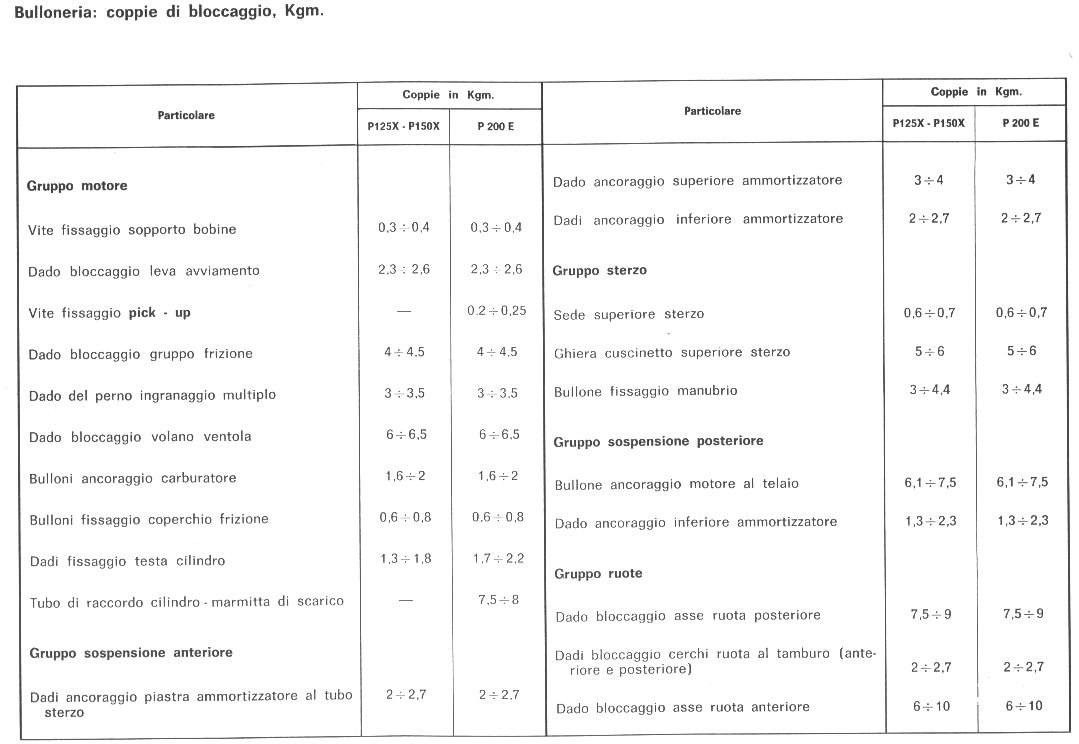

Ho visto la tabella con le coppie di bloccaggio:
per i dadi fissaggio testa cilindro dice che il valore sta tra 1,3/1,8 Kgm...
Per i prigionieri il valore è lo stesso?!
