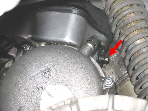

Che cosa regola la vite indicata nella foto, fatta dal lato ruota, che si trova nella parte posteriore del carburatore?
Purtoppo per mio errore l' ho avvitata di circa mezzo giro e, anche se l' ho poi svitata di circa altrettanto, volevo sapere se serve poi una regolazione di fino oppure no.
Per ora non mi sono fidato di accendere il mio Px 125 cat del 2002.
Attendo buone notizie.
Grazie dell' interessamento.

E' la vite per la regolazione dell'aria a regimi medio-bassi ;)
Per la regolazione avvitala del tutto, indi svitala di un giro; accendi il motore e vai ad orecchio, sin quando non senti che il motore gira come deve ;)
confermo marben,
da tutta chiusa (mix aria benza magra -> +aria) svita di 1,5-2 giri (lo standard) poi senti se il motore con 1/4 di gas borbotta oppure è fluido...e fai le regolazioni opportune!
