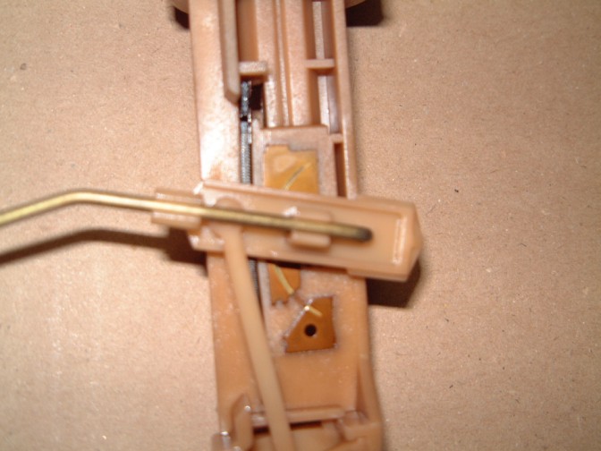

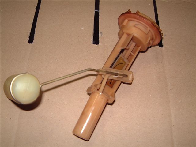

Una foto scusate le dimensioni enormi ma nn riesco a rimpicciolirla se riesco a rimpicciolirle ne ho altre 2 nel caso le voglia vedere, sulla sinistra c'è un reostato che a seconda di come è posizionato il galleggiante lascia circolare + o - corrente, sulla sinistra dovrebbe esserci la placchetta che chiude il circuito che è separata per far accendere la spia della riserva
P.S. se la rimpicciolite voi la elimino questa
forse così va meglio.
toglila, è davvero troppo pesante + che grande (se la becca luca ti impala..)
