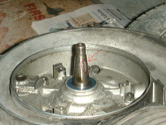

in un punto sull'alberino segnato dalle frecce c'è una scanalatura dove va a infilarsi la chiavella a mezzaluna, se non è li incastrata cercala xche sara caduta da qualche parte o magari è rimasta nel volano... ciao fede

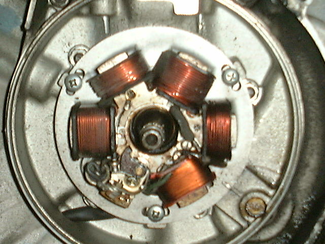

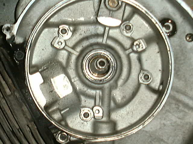

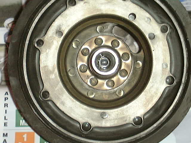

Ragazzi vi posto le foto del mio volano(l'interno) e dell'perno dove va avvitato ma proprio non riesco a trovare la chiavetta a mezza luna di cui parlate.Ho anche cercato nel catalogo pezzi di ricambio di scooterhelp ma anche li non son riuscito ad individuarla.Avete qualche foto oppure qualche esploso.Possibile che il precedente proprietario l'abbia eliminata?Ho fatto parecchia attenzione nello somontaggio e non mi sembra mi sia cascato nulla in terra,ho anche controllato.Un aiutino grazie.

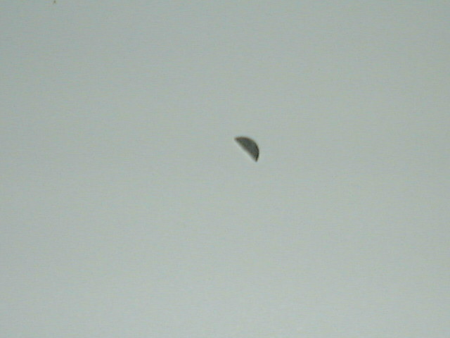

eccola!
se non viene via prova a cacciarla con un cacciavitino.
poi quando rimetti il volano metti un anticchia di grasso nella sede sull'albero così fa effetto appiccicoso e quando infili il volano la chiavetta non si sposta.

Grazie er_quaja pensavo fosse un corpo unico con l'albero motore.Che si fa... si fa scorrere dall'alto vs il basso o viceversa,oppure la estraggo con la pinza?
