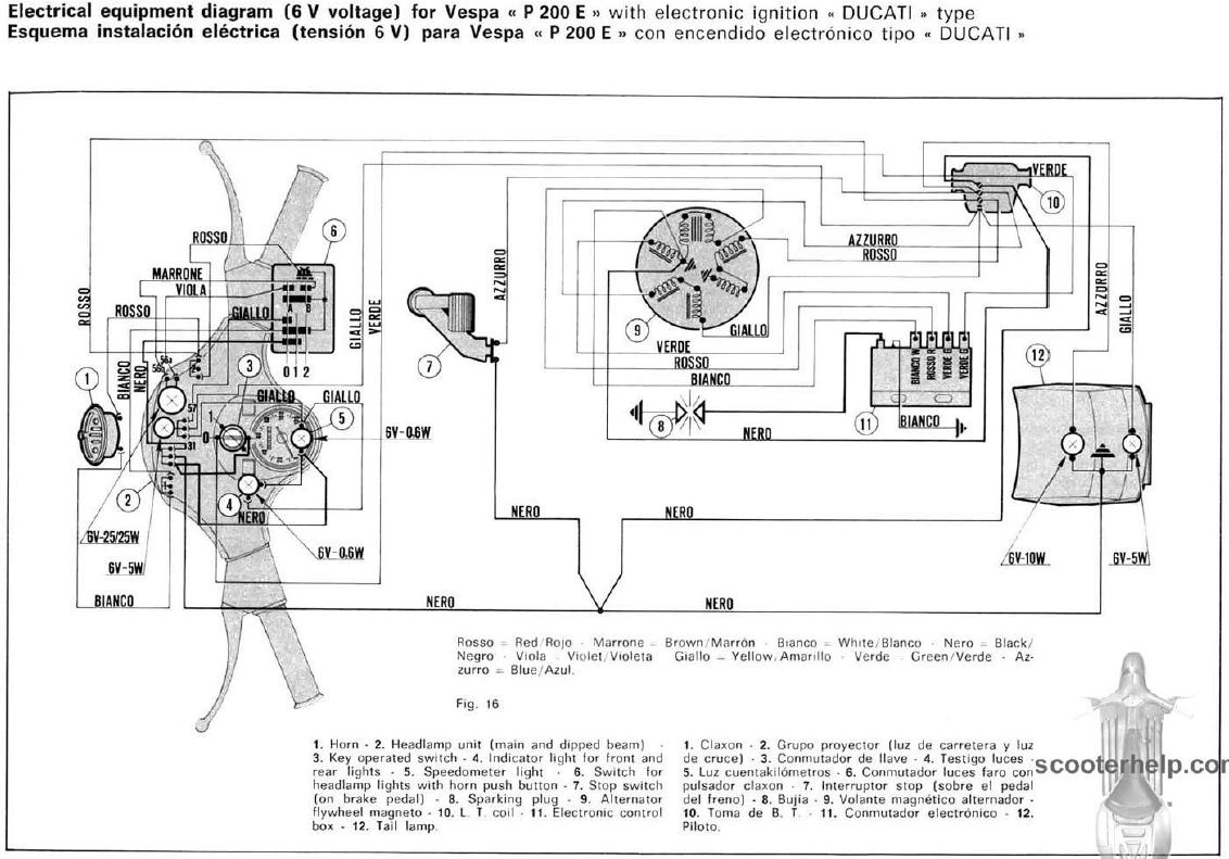

Allora, come dal titolo ho questo dubbiozzo che mi sta facendo incazzare in sti giorni....vi spiego bene: il mio solito P200E senza freccie del '78 dovrebbe avere l'impianto a 6V giusto?allora perche' io monto tutte le lampadine da 12V 10-20W ed in piu' ho montato la parabola del px millenium (lampada alogena 12V 35W/35W faccio praticamente giorno!!!) corro tranquillamente e non ho mai bruciato una lampadina...fortuna? dubito....che il vecchio proprietario abbia convertito l'impianto da 6V a 12V ....boh?!?!?

Non bruci le lampadine perchè la tensione del tuo impianto è più bassa di quella per cui sono state costruite le lampade che monti.
Se tu alimenti una lampadina da 12V con 6V questa mica si brucia, rende solo di meno.
Se fosse il contrario (lampada da 6V alimentata a 12V) si che si brucerebbero.

Neanche io capisco di elettricità ; ho un piccolo tester,
cerco qualche volta di utilizzarlo, in questo caso lo setterei sui volt
e lo proverei con una batteria da 1,5 volt, se misura 1,5 il settaggio è corretto,
e potrei misurare la vespa per vedere se da6 oppure 12 volt.
