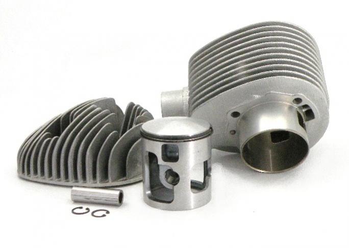

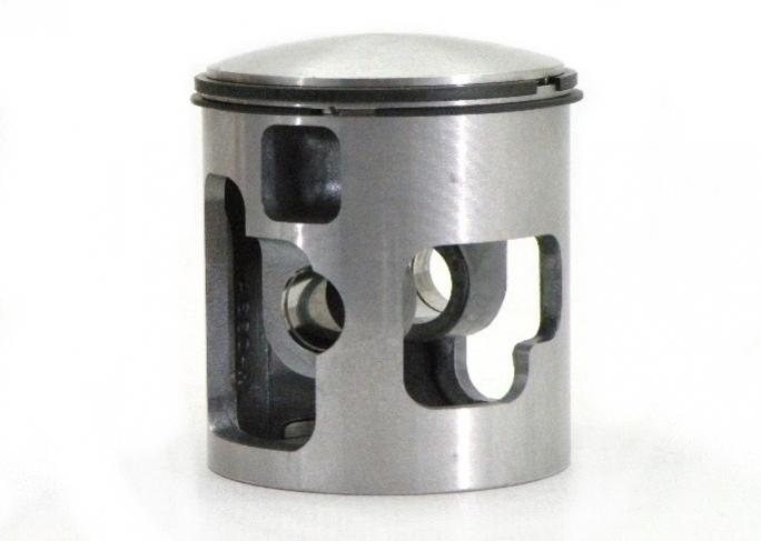

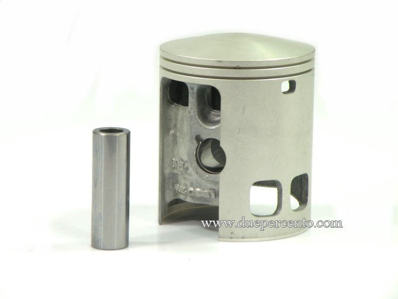

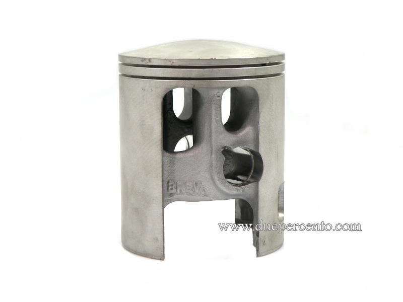

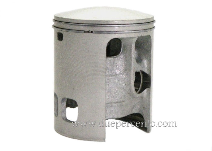

guarda questi pistoni come sono lavorati rispetto i malossi originali che già sono una piuma rispetto il pistone originale.
un pistone del genere mi piacerebbe ottenere

ora non ti volrrei dire una cavolata..ma il pistone malossi è pesantino..
rispetto al polini,per dire, mi sembra più pesante.
io mi orienterei sul polini,o pinasco.
certo se qualcuno avesse modo di pesarli,avresti una risposta sicura!
