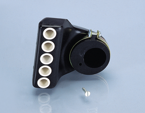

Quel filtro è specifico per PHBL 24...nn credo proprio si possa montare su un SHB 19, basta guardare l'imbocco...è del tutto differente...cmque sull'SHB 19 la migliore scatola aria è l'originale ;)
scusate ma perchè nessuno adatta i filtri in spugna degli scooter?dovrebbero funzionare sicuramente meglio di quelli originali in quanto a potere filtrante...in più non dovrebbero anche attutire il rumore?
Io ho sempre pensato ke un filtro in scatola sia molto meglio di qualsiasi filtro in spugna a meno di non montare un motore estremamente performanete (Zirri & company)...inoltre il filtro in spugna è più difficile da carburare e la carburazione sballa molto più facilmente con gli sbalzi climatici...io sn per le scatole filtro, originali sui 19 e Polini sui 24...inoltre cn la scatola filtro si ha sempre un "polmoncino" ke tiene aria sempre a disposizione a ogni apertura, cosa ke nn avviene col filtro in spugna; questo penalizza infatti il tiro ai bassi smagrendo la carburazione...
questo filtro l ho anche io sul 19 ma è impossibile da carburare bisogna avere il gettomax troppo grosso...quindi vo a giro con l aria tirata..e non è buono...
getto max troppo grosso.....?!
e quindi in allungo per far prendere giri alla vespa devi tirare l'aria.....?!
volevi dire questo......!?
perchè altrimenti è proprio il contrario....... sei magro....

Questo filtro può essere montato benissimo su un shbc 19, anche se è specifico per carburatori phb 24. Basta chiudere tre buchi e togliere l'adattatore per phb.
Per├â┬▓ a me questo filtro non ├â┬¿ mai piaciuto sul 19, andava molto meglio con il filtro originale con due o quattro buchi in pi├â┬╣ (a seconda del cilindro). Non ├â┬¿ mai piaciuto sopprattutto perch├â┬® non ├â┬¿ un vero filtro, ├â┬¿ solo una semplice scatola dell'aria. Quello originale ├â┬¿ un vero filtro (con la retina).
Io ho montato un filtro in spugna con il phb24, ma sinceramente mi trovo meglio con la scatola dell'aria della polini.
ciao, girando su diversi forum ho trovato delle modifiche da fare che rendono soprattutto ai bassi regimi.
in pratica si diceva di mettere dei tubi nei buchi del diametro esterno uguale.
cosi' in pratica si ha + pressione nell'air box e ai bassi migliora.
potete rispondere alla mia domanda? è tanto + piccolo dell'originale? xche' a me quello originale tocca dentro.
nessuno ha una foto in confronto a quello originale?
