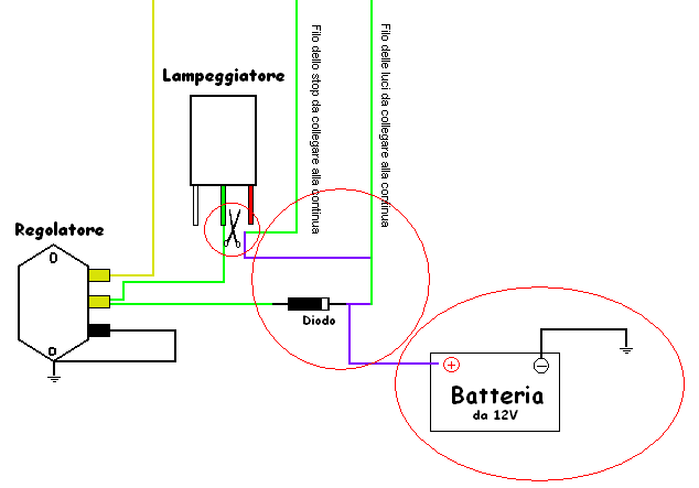

Staccando il filo delle luci dal regolatore e quello dello stop dal lampeggiatore e attaccandoli a una batteria FORSE potrebbe funzionare...
Chiedo aiuto a qualche esperto
Posto un semplice schemetto, che dite potrebbe funzionare?

esatto...come ho fatto io e come ho detto più e più volte...
non è difficile, ci volgiono 5 minuti e 40€ :D:D:D o se ne trovate uno vecchi 5 minuti e pochi€!
in teoria l'idea di malese funzia, lasciando lampeggio e clacson all'alternata non ci dovrebbero essere problemi...basta solo verificare che tutti i contatti siano in chiusura e non in apertura e il gioco funziona! ora non mi ricordo come sono...
ah però con il solo diodo per ricaricare la batteria no.... perchè è una tensione continua troppo ''alternata'' :D
vi spiego, il diodo trasforma l'onda sinusoidale della tensione alternata in una onda sempre sinusoidale annullando le semionde ngative e questo procura che in un periodo T vi sarà un T/2 con tensione positiva e un T/2 con tensione nulla! e questo alla batteira certo non piace... già il ponte di graetz con 4 diodi è migliore perchè trasforma l'onda sinusoidale in un onda sempre positiva, diciamo che inverte il segno delle semionde negative...e la tensione risulta più stabile... mettendo una resistenza e un condensatore opportuni le semionde tutte positive che ogni T/2 raggiungono il valore 0 si uniscono e la tensione si regolarizza ancora di più, infine limitandola con un diodo zener da 13,8V la tensione di uscita è pressochè continua e quindi utile alla ricarica...
tutto ciò lo fa il regolatore della PX che di fabbrica ha la batteira! non so se con questo circuito o con un altro ma so che funzia!
perciò l'idea di malese è ok sostituendo al suo disegn il regolatore della vecchia PX con quello a 5 fili dell'arcobaleno e della nuova e:
a) collegare il terminale B+ alla batteria (+)
b) collegare stop e faro alla batteria direttamente
c) lasciare clacson e intermittenza invariati
spero di aver fatto un minimo di chiarezza! :D
guardate bene, lui parla di attaccare le luci alla continua senza rifare l'impianto, non del caricare la batteria!
si però dal disegno così comè la corrente dal regolatore arriva alla batteria! ma dalla batteria non torna al regolatore e questo è ok...quindi se è solo per spostare le luci avendo già pensato alla ricarica non serve a nulla quel filo verde a cui è collegato il diodo!
a questo punto bisogna ovviamente ricordarsi di spegnere le luci dopo aver posteggiato!
e se volessi mettere uno switch per commutare tra alimentazione alternata e continua? (si dovesse scaricare la batteria...)
beh, quando si gira lachiave si azionano due contatti...uno in chiusura quello che spegne la vespa (mandndo a massa la bobina) e uno in apertura che normalemnte è inutilizzato perciò basta inserire questo contatto tra il (+) della batteria e le utenze ad esse collegate, così come si spegne la vespa si è sicuri di aver spento tutto!
per mantenere entrambi i sistemi in parallelo basta mettere un deviatore che collega lampade e stop o alla continua o all'alternata!
io non c'ho mai provato perchè comunque non ho maia vuto problemi di cali di potenza o simili... però un giorno per sfizio proverò magari come dici te quaja, tenendo parallelamente tutti e due gli impianti...
mm si può servire per capire come fare ma adattare l'impainto originale per trasformarlo in questo credo sia più rognoso che rifarlo d'accapo o pensare pezzo per pezzo come fare ad adattarlo...
tutto sta nel vedere se gli interruttori in posizione di riposo chiudono a massa o aprono il circuito, se siamo nel primo caso dobbiamo sostituirli sennò mandiamo a massa la batteria e non è bello! :D
se invece i contatti aprono basta proseguire e vedere che tipo di utenza essi controllano, se lampadine nessun problema, se clacson va cambiato con uno da CC se lampeggio ancvhe qui credo serva sostituirla...
i problemi dovrebbero stare sul pulsante del clacson e sulle frecce...forse...
il resto è ok!
