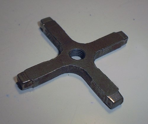

il mio PX ha un problemino, gli escono la 3a e la 4a...

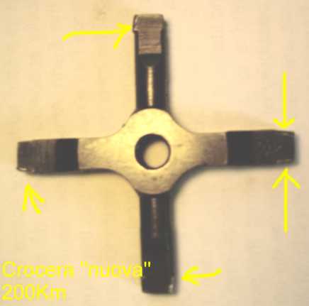

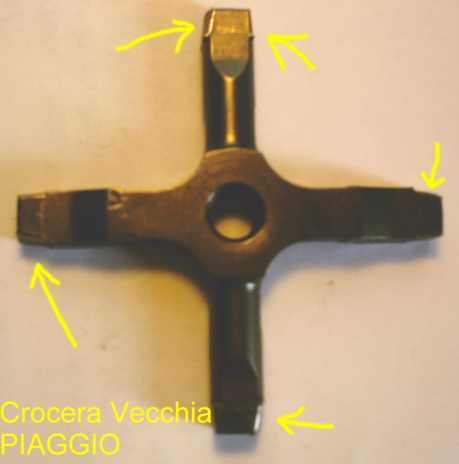

due mesi fa ho sostituito la vecchia crocera con una nuova...ma il ricambio non era piaggio, era di un' altra marca...probabilmente scadente...
il problema è risorto da qualche giorno, ho smontato la crocera e la ritrovo usurata...( azz... )
ora: può essere solo un fatto di qualità ?cambio crocera e tutto è ok???

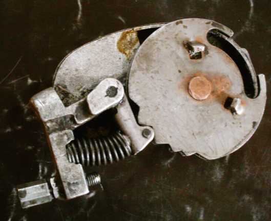

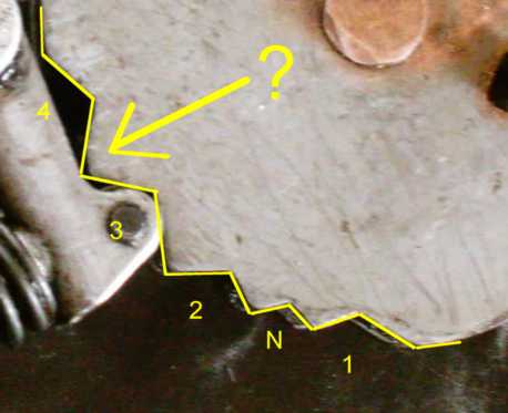

mi è venuto il dubbio (e mi ha consigliato in tal senso Theo in chat) che possa essere il selettore...
guardate le foto...può essere che sia ''arrotondato'' e non tenga le marce???
guardate le foto e ditemi un po' che ne pensate!!!

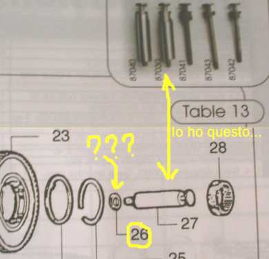

sfogliando il catalogo sip per vedere il prezzo della crocera ho notato che sulla tavola tecnica c'è il n°26...una rondellina da montare se non ho capito male tra alberino e crocera!!!
è vero???perchè io non l'ho trovato smontando la vecchia e non l'ho messa montando la ''nuova''....
guardate di cosa parlo!

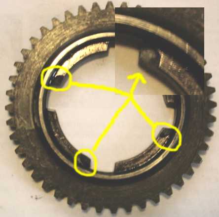

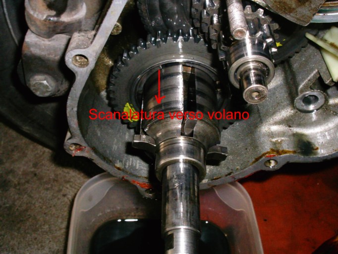

esaminando gli ingranaggi del cambio ho notato che quello della 4a
è un po' usurato, in più come vedete ha dei segni....
sono dei segni scavati dal bordo verso destra per 1/2cm e profondi 1/2mm 1mm al max...sono normali?sono ''di serie'' o è l'ingranaggio da buttare?e magari provoca l'uscita delle marce?
in pi├â┬╣ rimontandoli vanno inseriti con la parte pìu profonda ll'interno(verso la ruota) o al contrario?

Prendi una crocera ORIGINALE Piaggio per prima cosa.
A foto direi che devi anche cambiare l'inganaggio della 4a.
La rondella c'e' solo in alcuni modelli PX negli altri non c'e' la rondella ma la crocera e' diversa di forma, portati l'originale dietro quando vai a prenderla e confrontale subito.

gli ho mostrato l'ingranaggio della 4a e mi hadetto che non serve cambiarlo..che è fatto apposta per facilitare l'innesto della crocera...che sia vero???parlo dei ''solchi''...
cmq, anche a occhio, la rifinitura della crcera piaggio è molto superiore all'altra...

quegli incavi sull'ingranaggio ce li ho anche io e a detta del ricambista piaggio sono di serie e servono ad aiutare la crociera nei suoi movimenti (specie in scalata quarta terza) , quindi a meno di segni di usura profondi sono ok. per la crociera che dirti , a occhio sembra messa quasi come l'origiknale che avevi e per ridursi così in 200 kmk significa che forse faceva davvero troppo schifo.... ciao

poi alla peggio cambierò il selettore...

cercherò il selettore mah...alla peggio riapro!tanto in 1/2 ora si fa tutto...

Ciao Rix, il tuo meccanico ha ragione. Nella quarta c'├â┬¿ l'invito per la crociera, l'ingranaggio ├â┬¿ così di fabbrica. Per quanto riguarda la crocera hai ragione: anche il ricambio originale piaggio non ha le stesse rifiniture della crocera con cui esce dalla fabbrica. Anzi...non hai visto le crocere Bajaj, ti metto una foto...

oggi ho chiuso il motore con la crocera nuova, ma il selettore vecchio perchè non ne trovo uno ne nuovo ne usato!!!

ho preso il preselettore nuovo ma continua!!!!

l'ingranaggio era montato come vedete in foto: con l'invito per la crocera verso il volano...e mi sembra giusto...

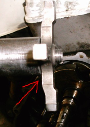

ma come avevo già chiesto, la rondella tra alberino e crocera c'è o no???su alcune schede c'è...e mi pare che la crocera non faccia bene presa quindi potrebbe essere per la mancanza di sta rondellina...

La crociera di questa foto è dell'arcobaleno e della cosa.La crociera delle foto precedenti è del px a puntine e elettronica ante 83.Come fare a capire cosa montare?Per il cambio px c'è un solo seiger nella parte superiore.Ci vuole l'alberino che si monta ocn la chiave di 13 , la rondella, la crociera con 2 braccetti tondi e 2 normali, il preselettore per il px vecchio tipo.
Se hai l'albero del cambio son un seiger superiore e uno inferiore(dove fa battuta la 4├é°per intenderci) devi montare l'alberino che si monta con la chiave di 17, non devi mettere la rondella, la crociera ├â┬¿ quella arcobaleno perfettamente piatta della foto sopra e preselettore arcobaleno, o cosa.

In verità ti dico... :-) sul mio motore px '97 (frizione 8 molle) non c'è nessuna rondella, su quello preso da un px '83 c'è... poi le crociere sono fatte diverse e anche i due alberini hanno misure diverse.... quindi ci sono almeno due tipi diversi di crociera/alberino/selettore.

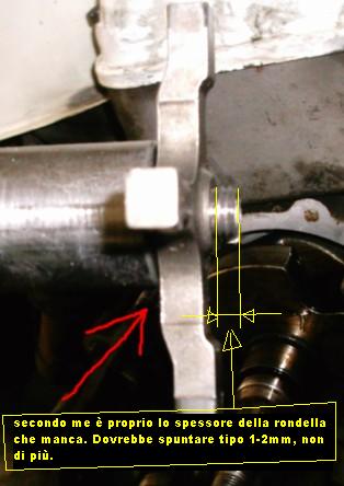

Comunque su nessuno dei due motori, la filettatura spuntava così tanto una volta che la crociera era montata (vedi figura), stava molto pi├â┬╣ a filo.
Secondo me ci va la rondella... il che spiega anche la quarta che esce... la crociera sta troppo verso il selettore, e non riesce ad innestare bene la quarta, la tiene solo finchè c'è abbastanza spigolo.
Per caso col motore acceso in folle, senti tipo qualcosa che batte? qualcosa tipo il rumore dell'innesto delle marce, ma continuo, ripetuto?

la crocera è sempre stata questa (3 ne ho cambiate e quella che ho trovato 2mesi fa era uguale...)
anche a me è venuto il dubbio perchè facendo delle prove sta mattina vedevo che la crocera innestava solo a metà ...
quindi sar├â la rondella di sicuro...dopo vado da un ricambista con alberino crocera e ingranaggio così vedo che mi dice...
esatto il mio blocco ha solo il seeger che blocca gli ingranaggi verso il volano, è un blocco a puntine dell'81 e ha l'alberino che si chiude con la chiave da 13...quindi ci va la rondellozza....ma la mia crocera è come la descrive marco con due braccetti tondi e due squadrati quindi è quella giusta....uff...cerco la rondella e la monto insomma!!!
speriamo bene....comunque smontando la prima volta non mi ricordo proprio di sta rondella...vabbè!
