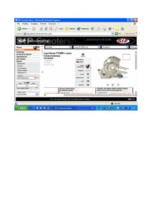

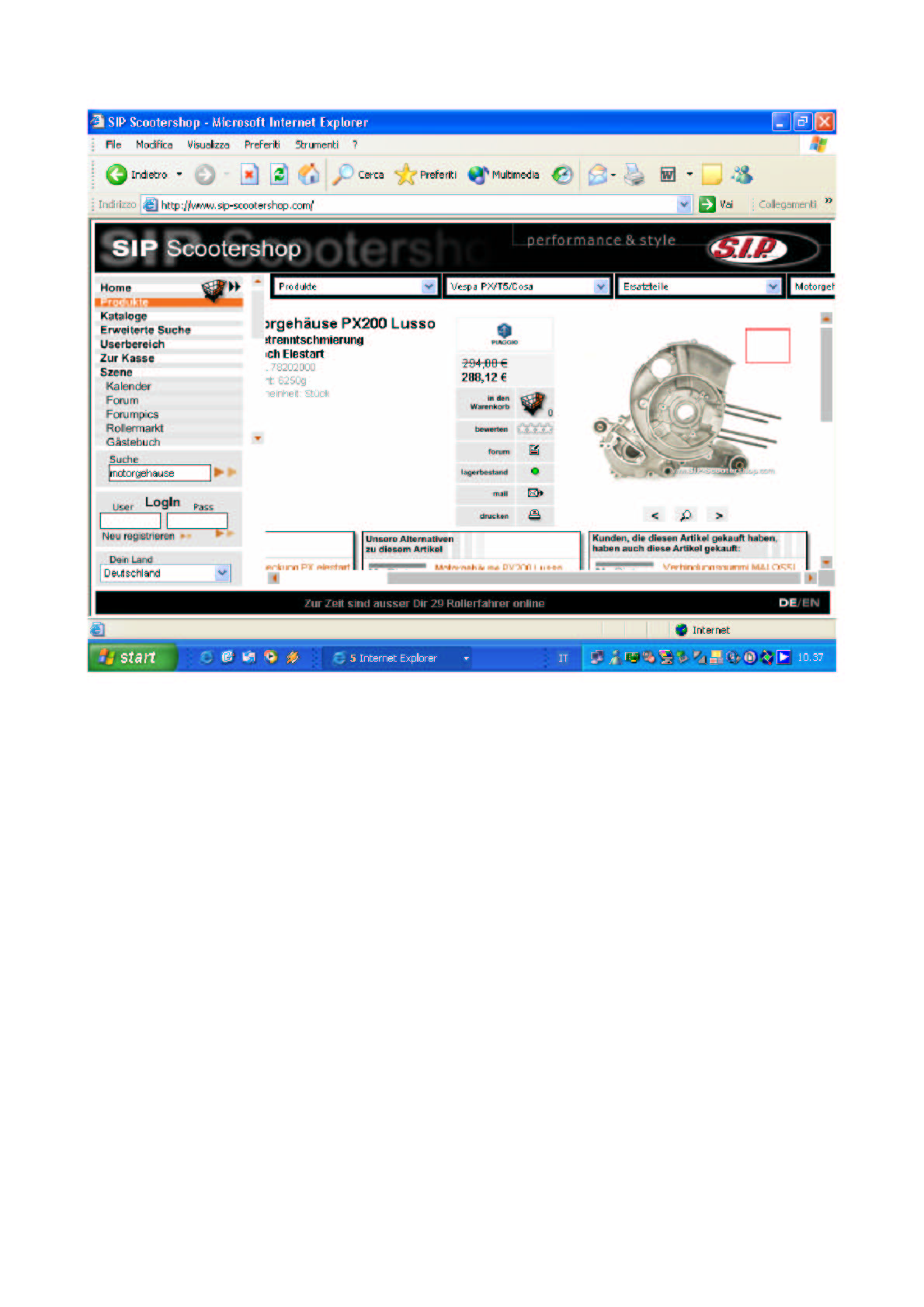

Ehi, Marco, vedi che su SIP-scootershop.com i carter (MOTORGEHAUSE con la "A" con la dieresi, con i due puntini sopra) sono prezzati Euro 294,00 scontato a Euro 288,12 (il modello 200 lusso con avviamento elettrico); e più o meno tanto ne chiedono i rivenditori Piaggio qui a Palermo. Sei sicuro che siano a Euro 120? Se si, dove?

Marco, mi dici dove sono a 120 euro i carter, io non li riesco proprio a trovare. Su SIP sono a 288, quanto li trovo a Palermo.
