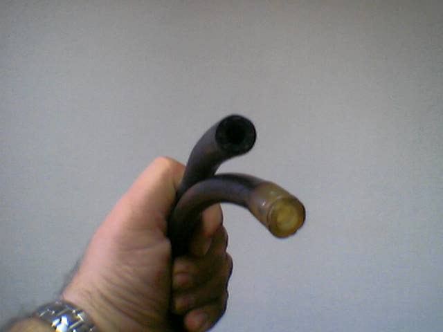

Domenica ho perso fiumi di benzina andando e tornando da Leonforte (EN), per il raduno.
Sono tornato con la freccia ant. dx che funzionava in folle e in seconda soltanto, un rumore dovuto all'allentarsi di pernetto di fissaggio al telaio del portapacchi, il cavalletto a banana, prestazione misere e tanta tanta benzina che fuoriusciva.
Ho fatto un pò d'ordine, ho comprato un cavalleto nuovo modello rinforzato, tubo benzina, ecc. ecc.
Risultato: il cavalletto era perfetto, si erano completamente svitati ( e persi) due dadi di fissaggio, ecco perchè si stava abbananando, in curva a sx strisciava per terra.

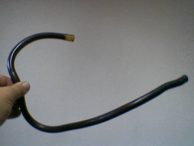

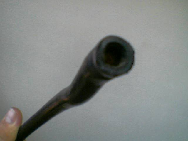

Il tubo benzina: pur avendo un ricambio originale Piaggio ho preferito quello telato, se date un'occhiata alle foto vedete che è tutto scuro e rigido, l'attacco al serbatoio è ancora chiaro perchè non passa benzina, mentre quello al carburatore è anch'esso scuro ------> da lì perdeva benzina, ho i carter sotto di colore verde, il colorante della benzina persa, sembrava ossido di rame!
Il tubo Piaggio mi è risultato più lungo di circa 7 cm di quello che c'era montato, forse per facilitare il montaggio, poi andrebbe tagliato (probabilmente), ha larghezza interna 7 mm, ho montato il telato da 7,5 mm con esterno da 14,5.
La freccia non funzionava bene perchè si è dissaldato il filo marrone dal blocchetto, l'ho risaldato a stagno, ora è a posto.
Il bulloncino del portapacchi era ancora completo, mi è bastato riavvitare il dado e stringerlo bene.
Volevo segnalare che, mentre posso imputare molti dei problemi alle vibrazioni del 225, non sono per niente convinto della qualità e della durata del tubo benzina, secondo me si è corroso molto in fretta, la vespa è produzione 2000, immatricolata 2001, ma l'ho usata soltanto da settembre 2002, dopo aver venduto la freno a disco del 1998 non kat.
Controllate un pò anche i vostri tubi, potreste avere sorprese.
Questo settembre è stato un mese di "perdite" di carburante, anche con la macchina avevo un problema col tubo di rifiuto degli iniettori, ho fatto 4.800 km seminando gasolio per tutta Europa, la Fiat non mi ha dato una soluzione sino al mio rientro, e pensare che il danno era un tubicino da 17 euro ....

Alla faccia che corrosione, il benzene è proprio aggressivo su questi tubi.
Ma le PX recenti hanno ancora i tubi vecchio tipo? La Bajaj ne ha uno grigio telato, pensavo fosse così anche per il PX.
Già, anche la mia (arcobaleno 125 del '97) monta lo stesso bruttissimo tubo. Fortunatamente fin'ora nessuna perdita, ma sono sicuro che non durerà a lungo e mi sono già procurato un bel tubo di quelli da auto che in più è molto più flessibile.

concordo sulla qualità del tubo benzina, mi sa che faceva già schifo in origine e giudicare da come si è ridotto e da come si è indurito (nella foto se vedo bene lo tieni con una mano e resta rigido..). secondo me hanno abbassato la qualità del materiale, sulla mia cosa è ancora quello originale (sgrat sgrat, non ho voglia di smontare il serbatoio) e quando ho smontato il carburo quest'estate mi è sembrato ancora morbido. fermo restando che proprio ora che il clima sta cambiando e le temperature si abbassano, la gomma già deteriorata tende inesorabilmente ad indurirsi e ritrarsi, spaccandosi e limitando l'effetto serrante delle fascette. sulla mia vecchia uno l'anno scorso ai primi di ottobre ho dovuto riserrare tutti i tubi del raffreddamento, si erano tutti indiriti e ritirati e le fascette non tenevano + abbastanza con l'impianto in pressione. alla cosa poi l'anno scorso proprio a fine settembre cedettero i cilindretti freno, coi primi freddi iniziarono a perdere le tenute.. insomma anche il clima credo influisca.
quanto alle vibrazioni, purtroppo è fatto noto e triste. a me si è riallentato un perno del cavalletto, sempre lo stesso.
p.s. a fronte di tutto ciò, quando domenica in pieno clima nordico mi sono fermato, la seconda cosa che ho controllato è stato il tubo benzina, se fosse attaccato e intero...

Per il tubo: rigido? Un pezzo di marmo al confronto è un fluido; cmq ancora qualcosa non va, la vespa non mi supera più i 120 e vibra a quel regime in modo folle, il minimo non è regolare, e stamattina c'era un'altra chiazzetta di benzina, mi sa che devo ricontrollare la scatola carburatore per vedere se è serrata per bene sul carter, altrimenti non so più che inventarmi ... però stamattina era anche ingolfata, che sia lo spillo? Ma in questo caso, su un carburatore nuovo? Avrà fatto 3.000 km! la sotria continua alla prossima puntata ...
io ho messo quello usato per le auto...
anch'io, è nell'ultima foto insieme col vecchio tubo.
