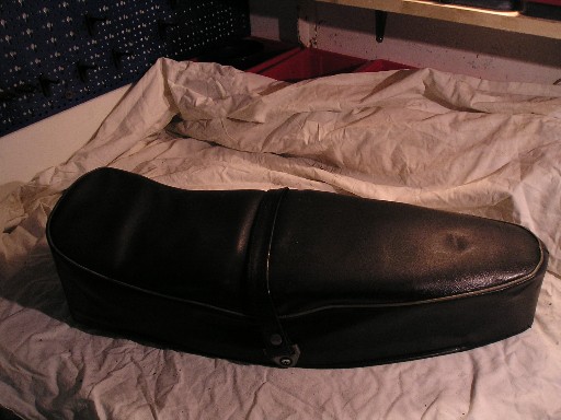

anonimavespistits Inviato 7 Ottobre 2005 Segnala Inviato 7 Ottobre 2005 nn credo sia così facile saldare le lamelle in modo che durino più di 1 mese, cmq magari è una strada da seguire (in mancanza di alternative). ho controllato la mia sella, è predisposta per il serbatoio maggiorato. secondo voi è più alta di quella del 160? a me pare uguale o perlomeno compatibile. immagine_052 immagine_052 immagine_052 immagine_052 immagine_052 immagine_052 Cita
