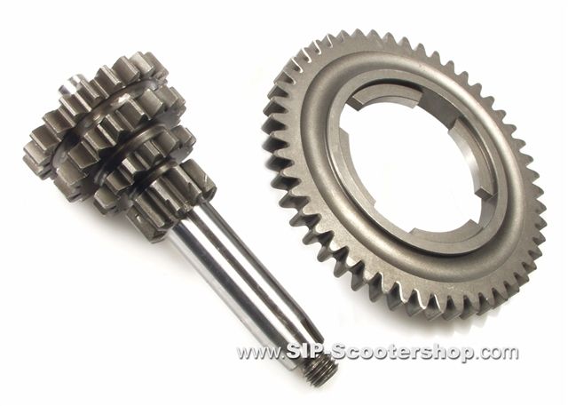

lampa.max Inviato 8 Dicembre 2005 Segnala Inviato 8 Dicembre 2005 mi spiegate in cosa consiste ? è il solo cambio dell'ingranaggio ? originale quanti denti ha? e il zirri ? di quanto accorcia ? grassie. Cita
gjespo85 Inviato 8 Dicembre 2005 Segnala Inviato 8 Dicembre 2005 Ciao, la 4^ del cambio originale Special (o Primavera...) ha rapporto 22/46 = 2.09, mentre la 4^ corta zirri ha rapporto 21/49 = 2.34. Praticamente la quarta corta consiste nella sostituzione dell'albero primario e dell'ingranaggio della 4^ marcia. I rapporti delle prime tre marce sono uguali agli originali. Permette al motore di raggiungere regimi più elevati e quindi di raggiungere velocità più elevate (anche se il rapporto è più corto). MANDI Cita
vespista-viola Inviato 8 Dicembre 2005 Segnala Inviato 8 Dicembre 2005 quello ke nn ho mai capito.....se mi deve togliere l'allungo,nn faccio prima a mettere una campana più corta?? almeno poi tutte le marce sono un pò più corte quindi la vespa avrà più ripresa!!no? Cita
lampa.max Inviato 8 Dicembre 2005 Autore Segnala Inviato 8 Dicembre 2005 il problema è che io devo montare un 140 su un ape e i rapporti sono un casino (mi andrebbe bene il 21-76 ma devo ancora verificare se è con il parastrappi la surflex xchè la cif non ha il parastrappi,quindi se anche la surfl. non li avesse devo montare la 24-72 e accorciare la quarta anche se ancora non so se gli ingranaggi dellìape sono uguali come rapportatura alla vespa...un casino insomma) ho montato il pignoncino del 16 (orig. 14) e col 105 fa 55 kmh. con la 21-76 e 140 farebbe circa i 70 che per un ape sono + che sufficienti. ma la modifica cosa costa ..ora vado a vedere il sito sulla foto... Cita
Ospite Inviato 8 Dicembre 2005 Segnala Inviato 8 Dicembre 2005 quello ke nn ho mai capito.....se mi deve togliere l'allungo,nn faccio prima a mettere una campana più corta?? almeno poi tutte le marce sono un pò più corte quindi la Vespa avrà più ripresa!!no? allora, semplicemente se metti un rapporto lungo ti tirerà sempre la terza, giusto il problema è che se allunghi troppo i rapporti non tira più la quarta se li accorci però sfrutti poco le prime marce, per cui, con una quarta corta, riesci a sfruttare appieno le prime marce senza che in quarta la vespa scenda sottocoppia Cita
negres Inviato 9 Dicembre 2005 Segnala Inviato 9 Dicembre 2005 il problema è che io devo montare un 140 su un ape e i rapporti sono un casino (mi andrebbe bene il 21-76 ma devo ancora verificare se è con il parastrappi la surflex xchè la cif non ha il parastrappi,quindi se anche la surfl. non li avesse devo montare la 24-72 e accorciare la quarta anche se ancora non so se gli ingranaggi dellìape sono uguali come rapportatura alla Vespa...un casino insomma) ho montato il pignoncino del 16 (orig. 14) e col 105 fa 55 kmh. con la 21-76 e 140 farebbe circa i 70 che per un ape sono + che sufficienti.ma la modifica cosa costa ..ora vado a vedere il sito sulla foto... Lampa se hai problemi di quarta con l'ape lascia stare la 4°corta è assolutamente inutile, invece ti consiglio vivamente di montare tutto il cambio ET3/special. il problema dell'ape è che originariamente ha una 4 da 26 denti lunghisima, ed in più una spazziatura del cambio esageramente errata, tutti quelli che elaborano api montano direttamente il cambio ET3. P.S. se decidi per questa soluzione contatami che il tuo cambio serve a mè Cita
andrea_c Inviato 9 Dicembre 2005 Segnala Inviato 9 Dicembre 2005 Ciao la quarta corta zirri non è altro che la terza del cambio dall'ape Cita

lampa.max Inviato 9 Dicembre 2005 Autore Segnala Inviato 9 Dicembre 2005 lunedi mi fanno sapere se mi riescono a procurare una 18-67 (mi devono dire se ha il parastrappi !altrimenti no !) che è uguale alla 24-72 che vorrei... è denti storti,ma alla fine non fa rumore e perderò poco rispetto alla dd , poi via con l'ordine ,albero mazucotelli nuovo 130 polini e la prima sett. di gennaio mi faccio montare tutto... e via.. non andra come il mio cbr 954 ..ma l'importante è divertirsi xchè siamo MALATI cbr_monza cbr_monza cbr_monza cbr_monza cbr_monza cbr_monza Cita
fraciccio71 Inviato 10 Dicembre 2005 Segnala Inviato 10 Dicembre 2005 Guarda che ti sbagli cosa vuol dire sono uguali? La 24/72 è una Z=3,00 mentre la 18/67 è una Z=3,72 mooolto diverse! Fai attenzione ciao Fra Cita
-2IS- Inviato 10 Dicembre 2005 Segnala Inviato 10 Dicembre 2005 Ma scusa, monti un 130 polini con una 24/72, o - ancora peggio - con una 18/67????? Almeno ci vuole una 22x63, se proprio vuoi rapporti corti, se no 24/61 e vai!!!! ciao Cita
lampa.max Inviato 10 Dicembre 2005 Autore Segnala Inviato 10 Dicembre 2005 Guarda che ti sbagli cosa vuol dire sono uguali? La 24/72 è una Z=3,00 mentre la 18/67 è una Z=3,72 mooolto diverse! Fai attenzione ciao Fra hai ragione è una 18-67 quella che forse mi procurano 3.7 (21-76 3.61) quindi uguali Cita
lampa.max Inviato 10 Dicembre 2005 Autore Segnala Inviato 10 Dicembre 2005 ma porc ho sbagliato ancora,volevo la 21 76 invece mi dovrebbero procurare la 18-67 uff e stasera ho anche grippato il 115,vabe deve tirare ancora 20 gg..... Cita
-2IS- Inviato 11 Dicembre 2005 Segnala Inviato 11 Dicembre 2005 Ascolta, non è un discorso di equivalenze tra primarie, il concetto è che sia la 18/67 che la 21/76 sono cortissime per un 130. Saresti sempre col motore in fuorigiri!!! 18/67 e 21/76 sono rapporti buoni per un 75/80cc, con un 130 ci vuole ben altro. Le primarie consigliate con un 130 sono più o meno queste: 22/63 - 2.86 :::: Corta, ideale se hai un 130 che spinge a regimi molto alti. 23/60 - 2.60 :::: Media, rapporto di riduzione ottimo ma esiste solo Polini, ovvero in alluminio. Leggera, ma costosa e fragile. Da usare solo con dischi polini 27/69 - 2.55 :::: L'equivalente a denti dritti della 24/61. una delle più usate in abbinamento ai 130cc 24/61 - 2.54 :::: Rapportatura originale di tutte le small targate, elicoidale 24/58 - 2.41 :::: Primaria Polini alquanto lunga, da usarsi preferibilmente con 4a ravvicinata 29/68 - 2.34 :::: Extralunga, marce infinite, obbligatoria la 4a corta o un motore superiore ai 130cc ciao Cita
lampa.max Inviato 12 Dicembre 2005 Autore Segnala Inviato 12 Dicembre 2005 e...lo so ma tu parli di vespa io parlo di ape che pesa almeno 3 volte tanto e come gia detto con 105 21 marmitta con rapporti originali facevo i 40 adesso col pignone da 16 (orig. 14 !) fa 55 , quindi il rapporto successivo che è 16-67 o 21-76 (uguali) fara secondo i mie calcoli (col 130) 70 quindi per un ape sarebbe il massimo.... e poi calcola che meta della strada che faccio è in salita.... Cita
-2IS- Inviato 12 Dicembre 2005 Segnala Inviato 12 Dicembre 2005 Se è un ape la cosa cambia, ma a mio parere i 18-67 sono comunque corti. Io metterei i 22-63 o al max. 24-72, ancora più corti. Secondo me bastano questi a fare di un'ape un trattore. cmq fatti consigliare da qualche apista, vai sul forum di Et3.it nella sez. dedicate all'ape (mi pare si chiami "small cassonate" o una cosa del genere...) ciao Cita
