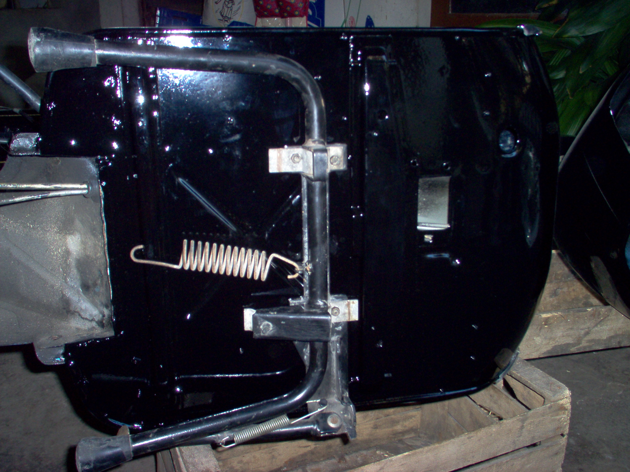

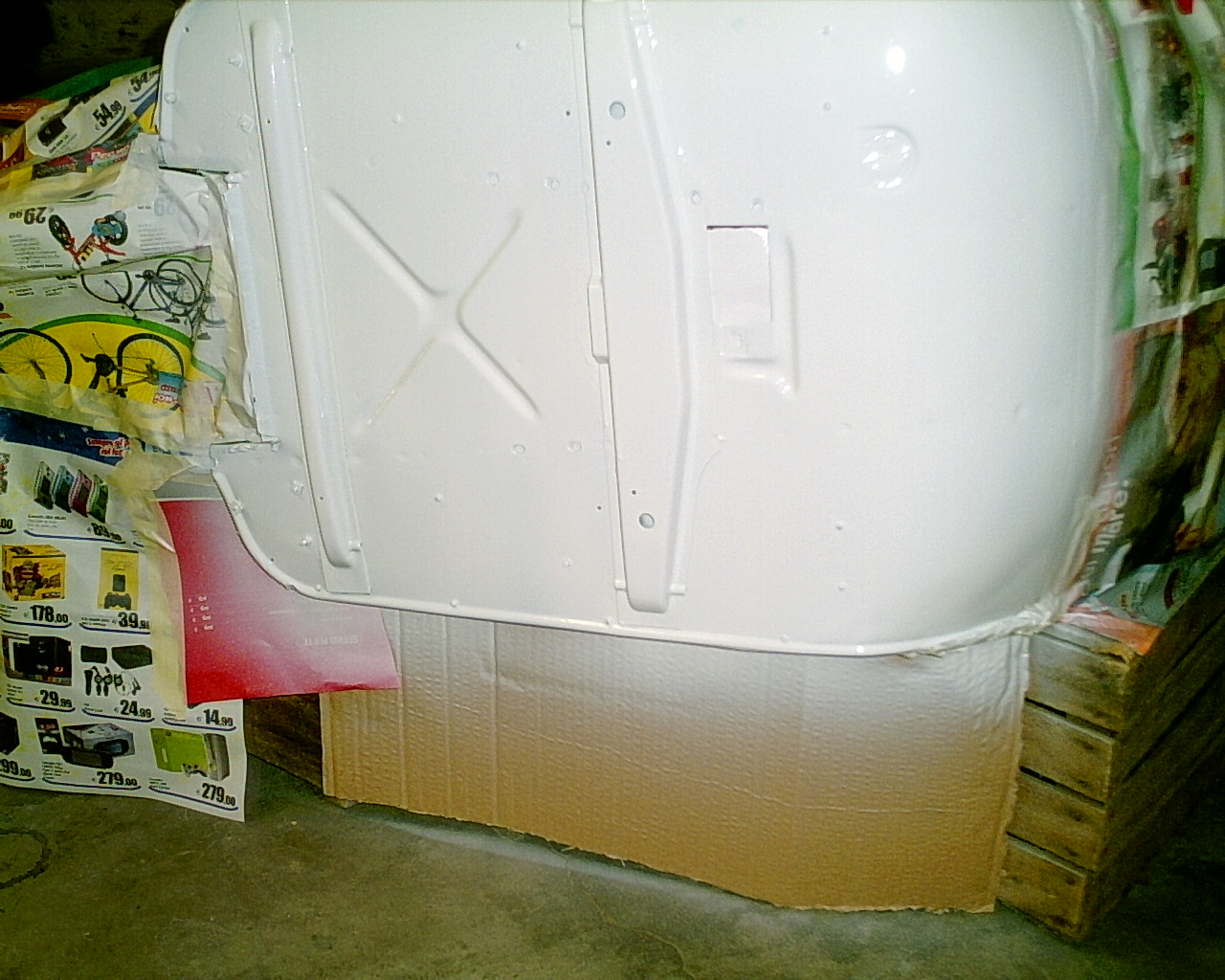

contenello Inviato 12 Dicembre 2005 Segnala Inviato 12 Dicembre 2005 (modificato) ciao a tutti...ho voluto approfittare dell'inverno per rifare il sottopedana, che cominciava a mostrare qualche leggerissima bollicina di ruggine, e il parafango che era rovinato per l'unica caduta (da fermo) che ho fatto in 7 anni che ho la vespa... x la pedana: ho carteggiato tutto con carta 320....poi ho asportato col flessibile la parte che mostrava un po' di ruggine,che era cmq superficialissima.....poi ho carteggiato di nuovo con 320 e poi con una grana 400...ora ho dato il fondo(è quello bianco che si vede in foto),poi darò la vernice,la vespa è nera lucida e userò un nero lucido bicomponente... x il parafango: ho carteggiato e poi stuccato la botta che aveva,poi carta 320,carta 400 e fondo.....però maledizione ho fatto 3 colature bastarde mentre davo il fondo!!!dopo dovrò carteggiare bene bene prima di verniciare.... QUALCUNO HA CONSIGLI DA DARMI PER EVITARE CHE QUANDO DARò LA VERNICE MI VENGANO TANTO ODIATE COLATURE? fotografia_5 fotografia_5 fotografia_5 fotografia_5 fotografia_5 fotografia_5 Modificato 11 Giugno 2010 da laclinica1 Cita

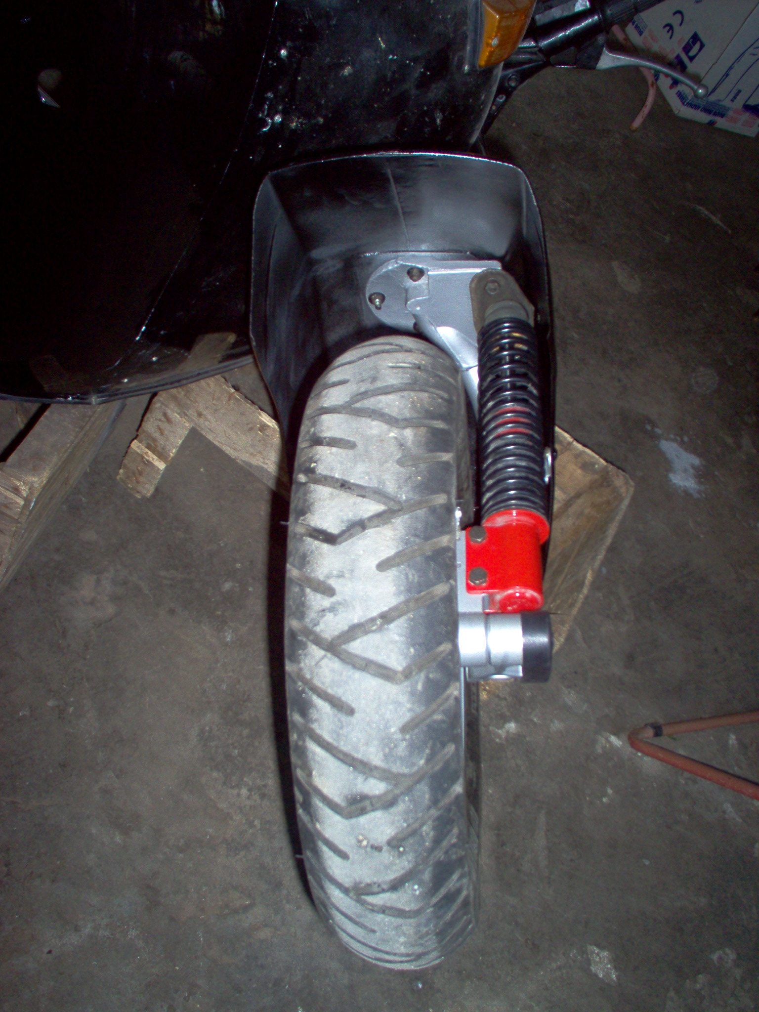

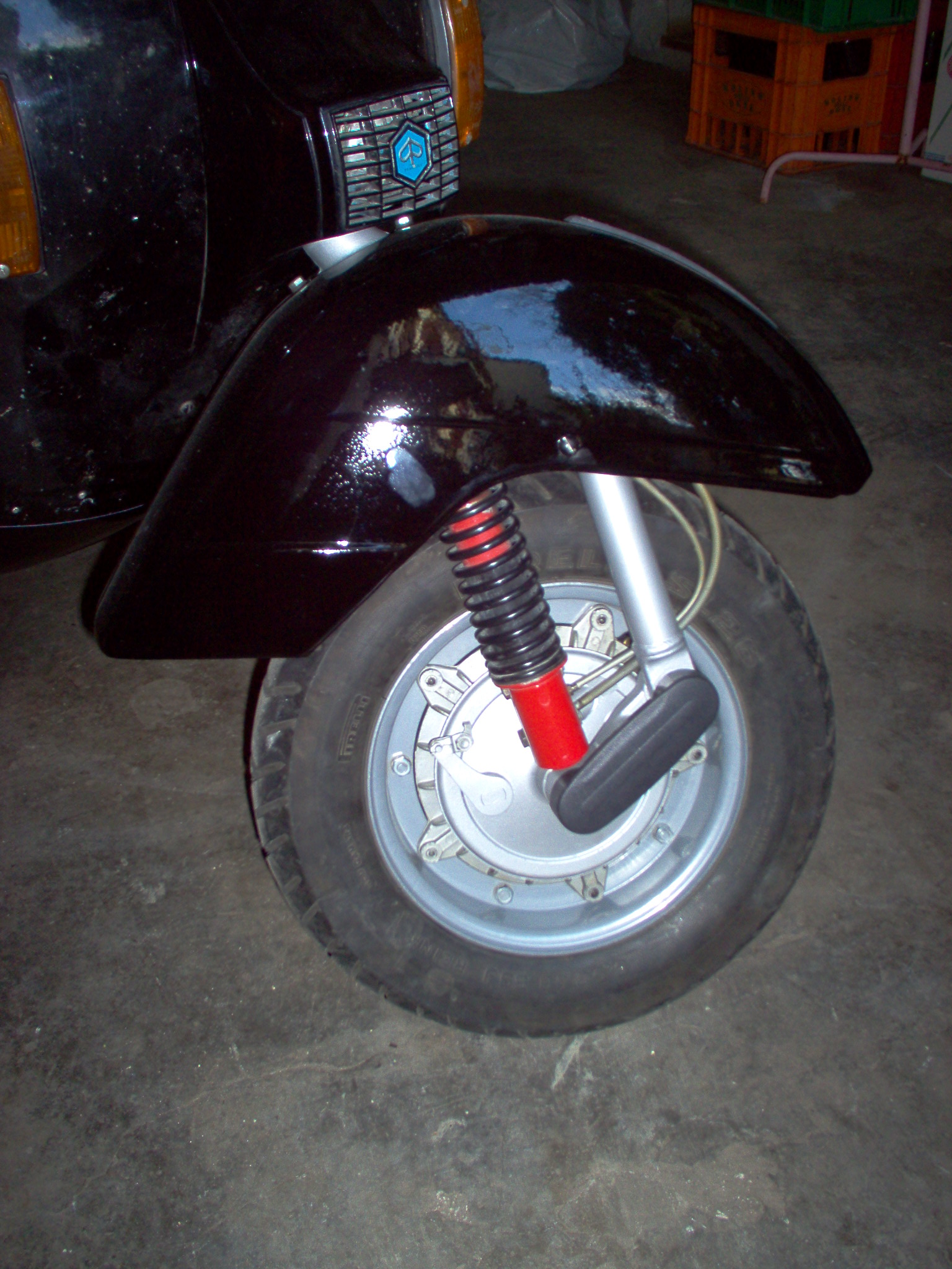

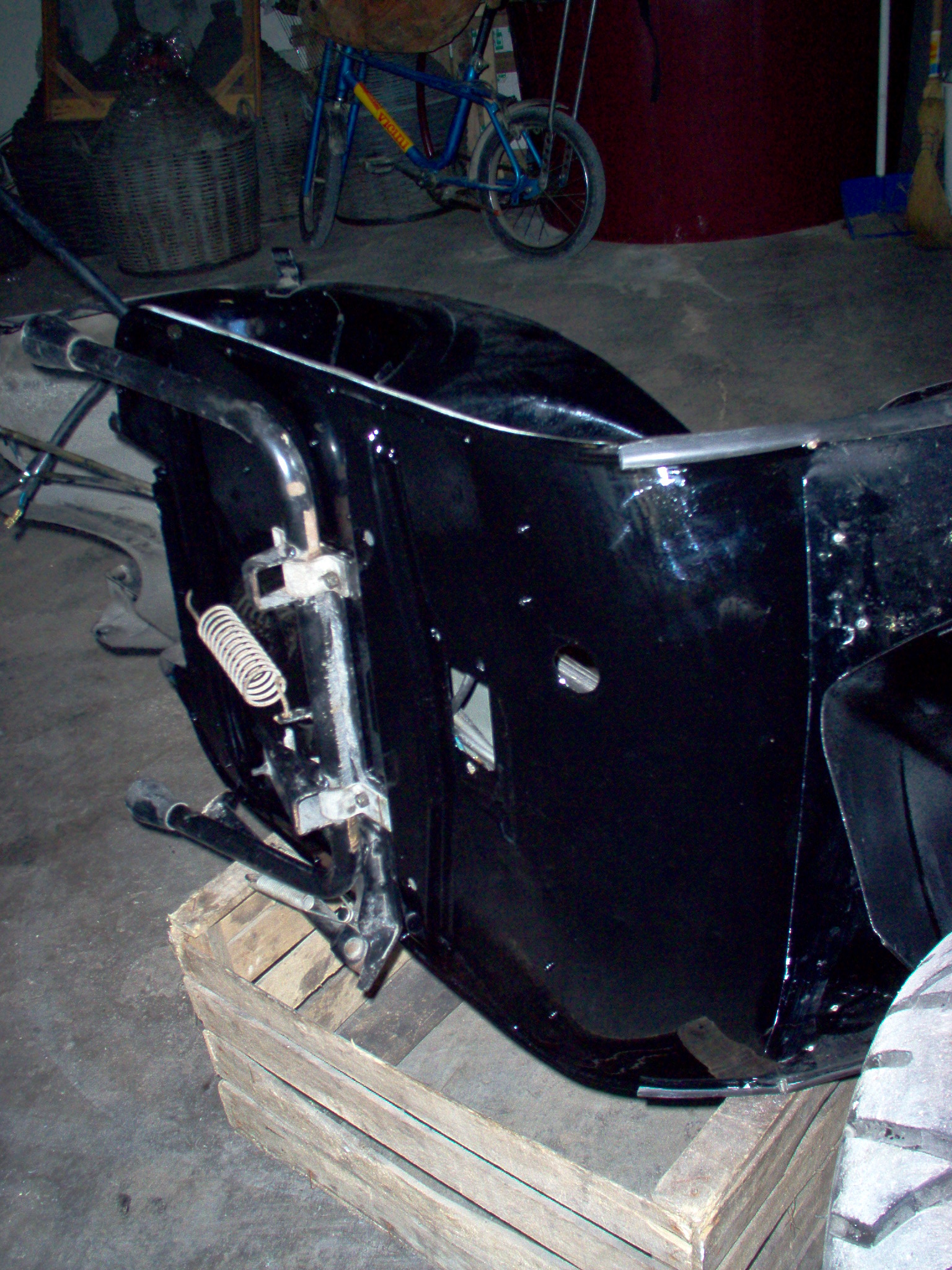

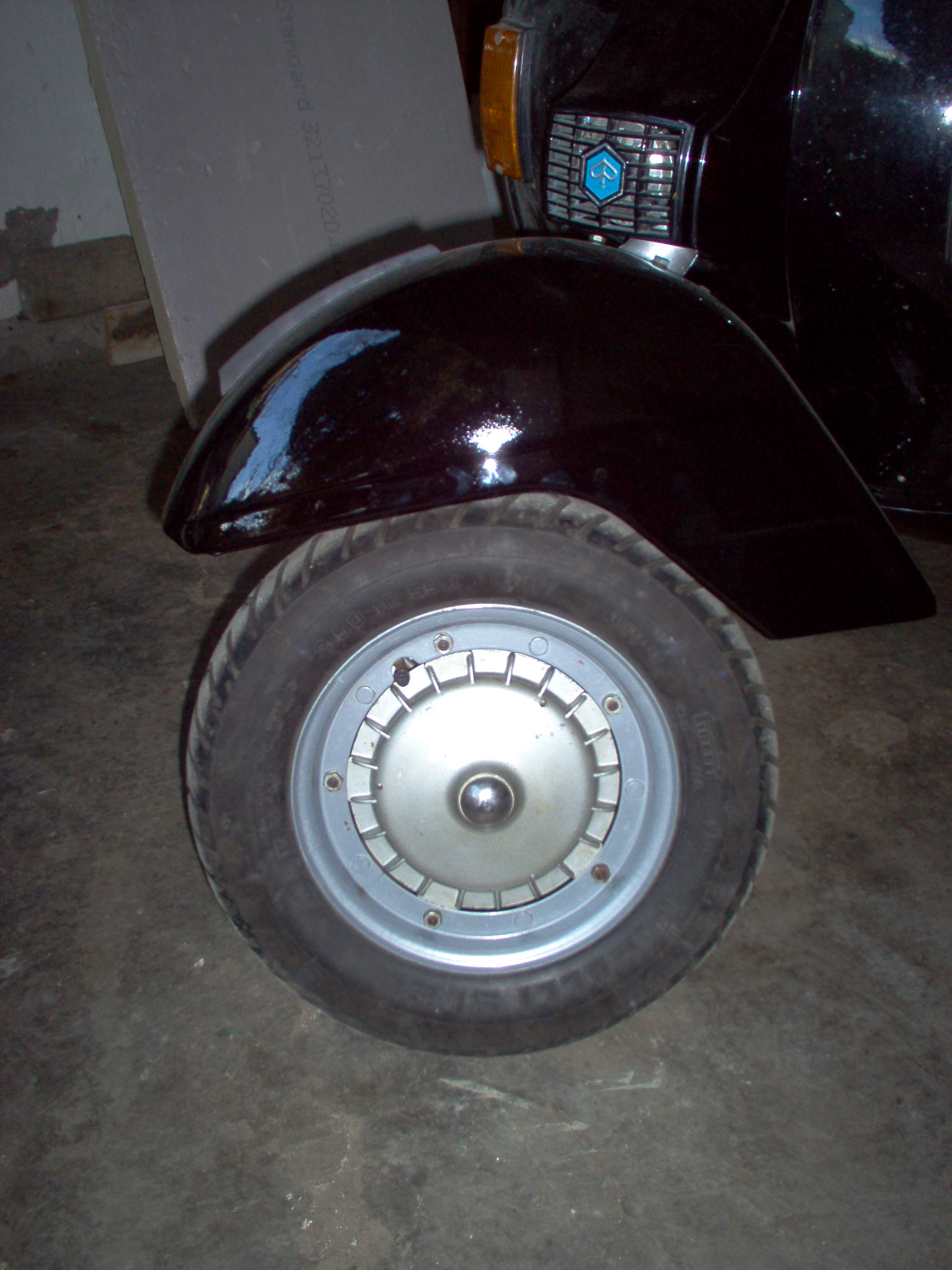

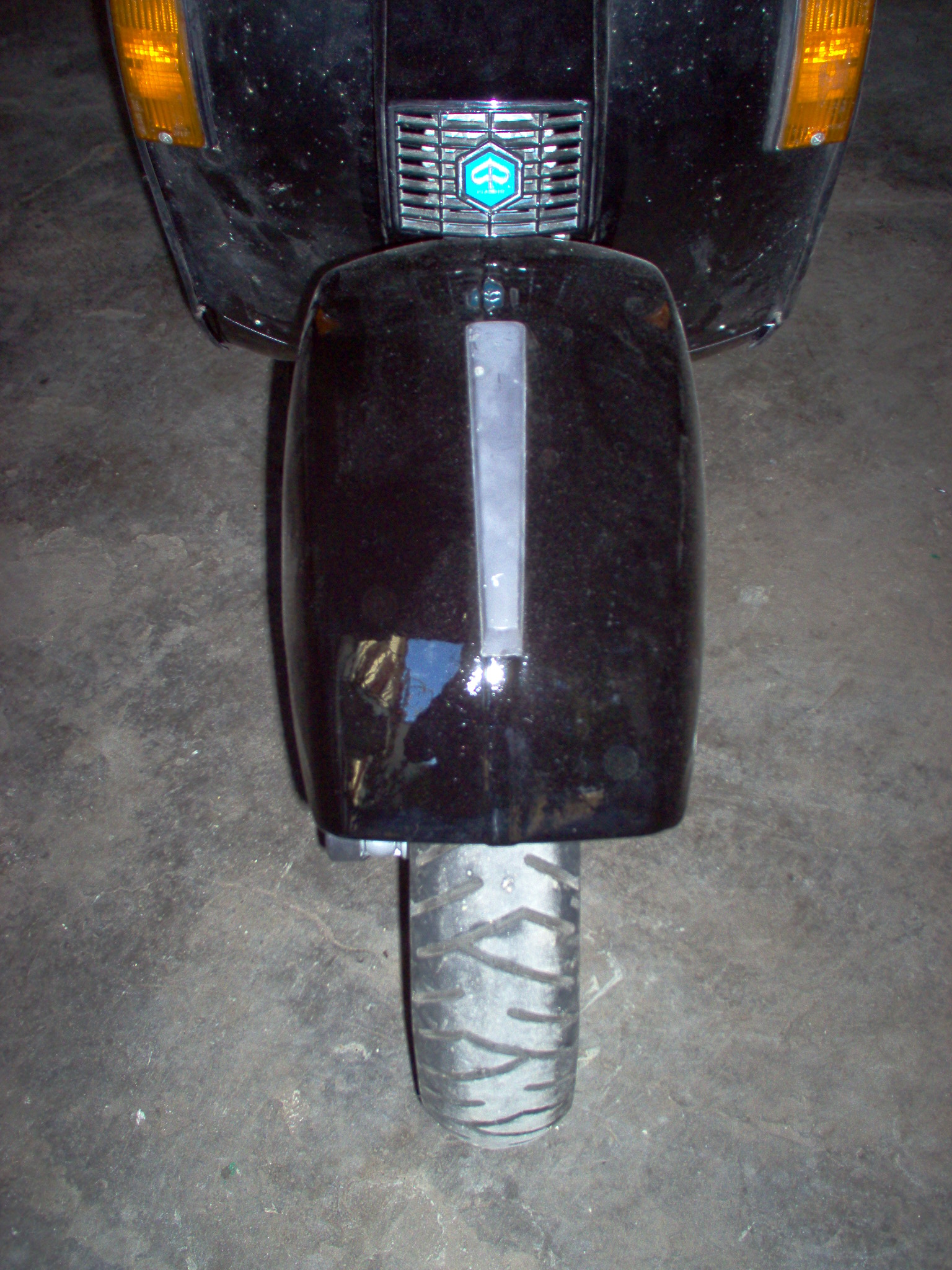

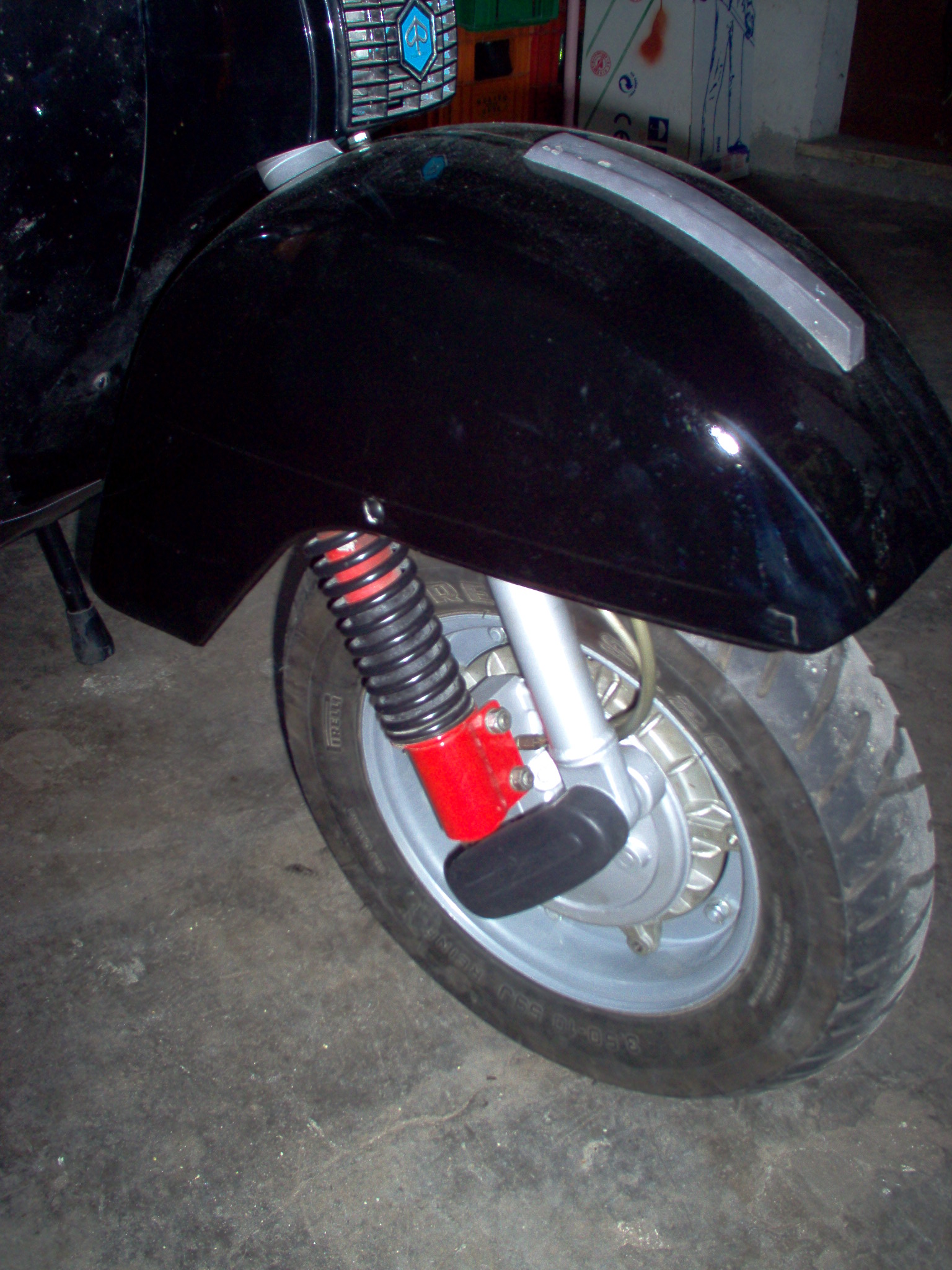

contenello Inviato 30 Dicembre 2005 Autore Segnala Inviato 30 Dicembre 2005 ecco un po' di foto con gentile collaborazione del mio amico Nicola...noto e famoso puttaniere... Cita
contenello Inviato 30 Dicembre 2005 Autore Segnala Inviato 30 Dicembre 2005 in effetti potevo dare una spolverata al parafango...è solo polvere quella che si vede... Cita
contenello Inviato 30 Dicembre 2005 Autore Segnala Inviato 30 Dicembre 2005 ne ho un altro po'...se fossi in grado le ridurrei.. Cita
