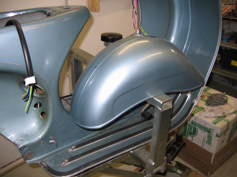

Supernik Inviato 4 Novembre 2006 Autore Segnala Inviato 4 Novembre 2006 Eccomi, vedrò di fare un po' di foto del mezzo. Alla fine sono riuscito a recuperare il telaio e i cofani, mentre ho riverniciato manubrio, parafango, cerchi e portapacchi. Innanzitutto rispondo a mazzoleniit: 600.000 lire nel 2001, ma non ha i documenti. 1800 euro sono tantini, vedi tu se non ti pesa e la vespa ti piace, spendili, ma valuta anche quanti ne spenderai per averla in perfetta efficenza. Sono a buon punto dei lavori, devo ancora rimontarla e sistemare il motore, ma la carrozzeria è finita. Diciamo che in un lavoro del genere ho imparato che bisogna avere ben chiaro quello che si vuole ottenere alla fine. Adesso che ho provato, ovviamente, farei diversamente Se vuoi un mezzo che appaia perfetto, quasi quasi conviene riverniciare tutto e vaffanbrodo. Se vuoi un conservato devi accontentarti di quello che hai: o sei un califfo oppure i ritocchi di colore si vedranno sempre. Meglio darci su il ferox, pulire l'eccesso e coprirlo col trasparente col pennellino: blocchi la ruggine, che continuerà a vedersi, ma meglio che un rappezzo. A presto con le foto. Cita
Supernik Inviato 10 Novembre 2006 Autore Segnala Inviato 10 Novembre 2006 Aggiornamento fotografico: Cita
vespamodelli Inviato 25 Novembre 2006 Segnala Inviato 25 Novembre 2006 Il parafango è riverniciato però potresti invecchiarlo per farlo stare in tono. Il resto è semplicemente SPLENDIDO!!! Hai salvato la vernice originale!!! Mi raccomando ritaglia e applica il logo del Cif sullo scudo, che si devono comincere a vedere ai raduni le nostre vecchiette restaurate con detersivo e paglietta:-) Ora viene il difficile . . . se vuoi fare un conservato a prova di "rompicoglionidaraduno" dovrai cercare manopole originali usate ma in buono stato, cornice faro magari con un po di consumatura dove affiora l'ottone, idem per il fanalino posteriore, guai a metterne uno nuovo. Stesso discorso per bordoscudo, leve e viteria varia. Se hai zincato la viteria per evitare che luccichi ti basta spruzzarle per pochissimo tempo (fai delle prove) con acido cloridrico, poi le sciacqui e si ossideranno prima facendo la patina opaca del tempo. Se esageri cominciano a friggere e togli la zincatura. La sella sarà difficile trovare un buon conservatoi, ma con un po di uso . . . Sono i particolari che fanno la perfezione e a lavoro finito varrà molto mamolto di più di un qualsiasi extra restaurato. Qui puoi vedere la mia BIBBI http://s96.photobucket.com/albums/l180/vespamodelli/?start=40 Cita
Supernik Inviato 28 Novembre 2006 Autore Segnala Inviato 28 Novembre 2006 Ciao Gianni, il tuo commento mi fa veramente piacere, direi che oggi è il miglior regalo di compleanno (dopo la coppia di Bitubo per il PE della mia mamma....)! Purtroppo il colore non è preciso, ma non ho saputo fare di meglio. Nei "rattoppi" è evidente, nei pezzi rifatti è somigliante. Insomma, va bene così. Un mio amico mi ha regalato il "trasferello" originale col logo del nostro vespaclub degli anni '60, sarà la ciliegina sulla torta. La Vespa era assolutamente completa, ho fatto zincare solo le viti di un cerchio che erano molto brutte. Sono ancora incavolato per quel pirla del tappezziere che mi ha perso il rivestimento della sella aftermarket, ma ne ho recuperata una originale ben conservata, cerco la seconda per il passeggero e via. (non ne scambieresti una con una pari condizioni della Lambretta?) Adesso sto cercando di capire se riesco a reimmatricolarla senza tribulare, ma sono ottimista. L'impianto elettrico è nuovo e pronto al processo di T-cinquizzazione eh eh eh eh Cita
