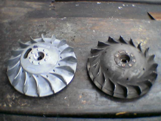

Kl, se vuoi ti faccio delle foto, così lo confronti...probabilmente ne esistono di diversi tipi, non saprei... :wink:
Aspetto le foto di 2IS;
nel frattempo ci sono le mie.

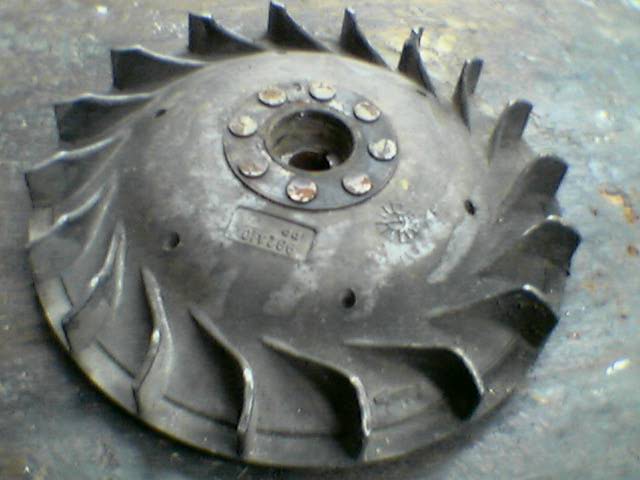

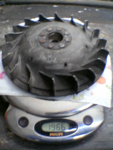

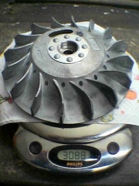

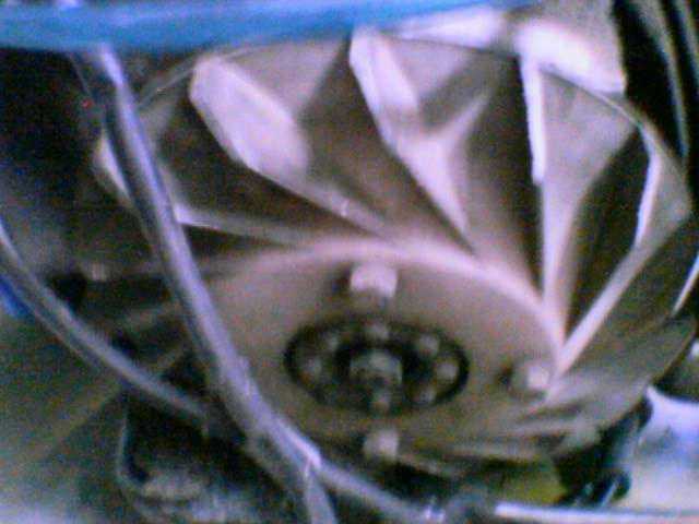

Il mio motore bajaj chetak ha volano con alette in plastica, non era una impressione, si sono anche consumate un pò strisciando nel coprivolano, al tatto e battendoci sopra con un pezzo di metallo ci si accorge che sono di plastica.
Poi ho pesato il volano del 200 PE e del T5, con mia sorpresa i risultati sono quelli che si vedono in foto ........

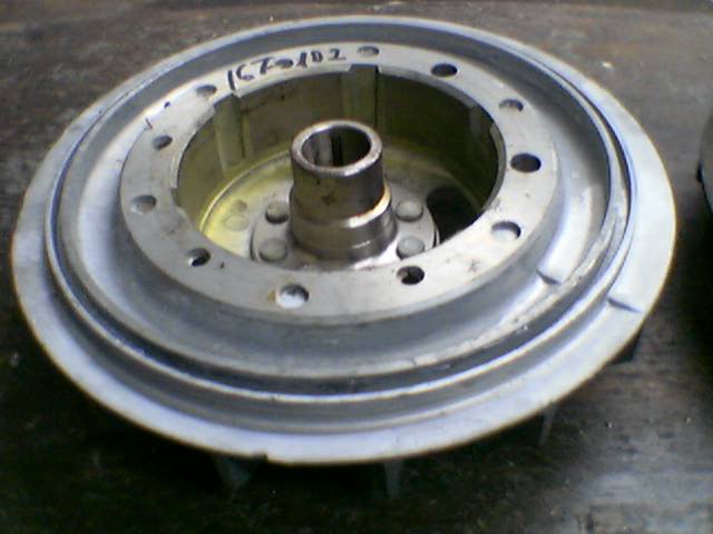

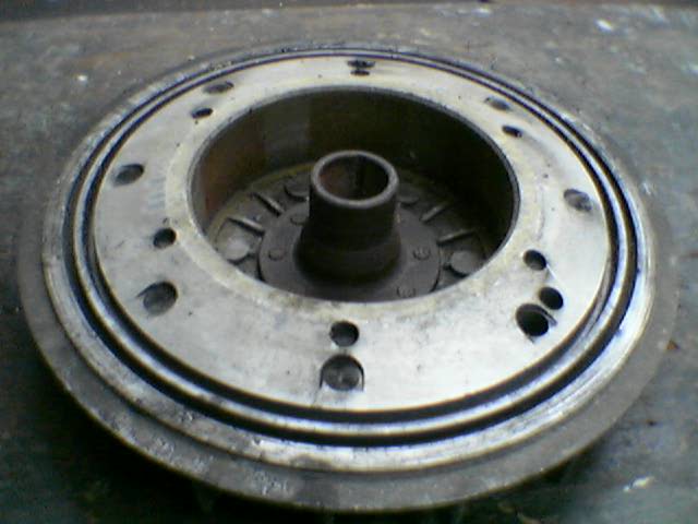

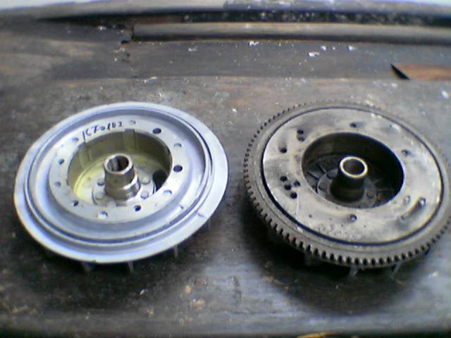

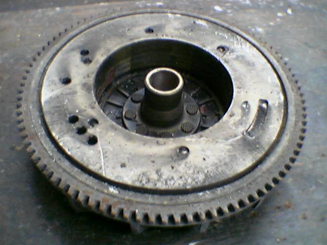

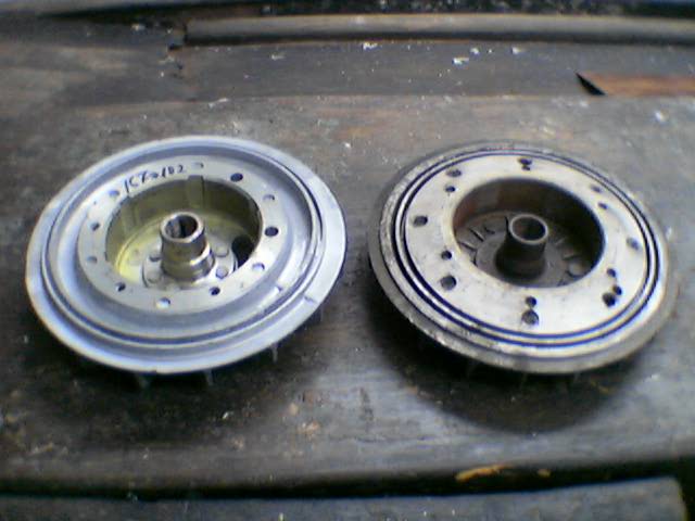

come avevo scritto il volano T5 sotto non è piatto come quello del 200 o di tutte le altre vespe, è convesso, la parte verso il centro è più alta e vicina a i carter, la parte periferica è più distante, forse per recuperare lo spazio necessario a fare i travasi larghi.
Nelle ultime due foto ho messo a confronto il volano del 200 PE che pesa più di 3 kg con quello del 150 elestart, con peso sui 2,3 kg inclusa ghiera di avviamento.

KL01 sei stato magnifico!!!!!!!!!!!!!! :D:D
Quindi confermi che si può montare il volano t5 sul px?
Sarei curioso di confrontare il volano t5 ed elestart senza ghiera sul 177 visto che pesano simili ehehehe
Grazie!!!!
Ale

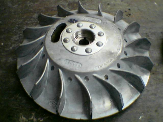

KL01 ma perchè il volano del 200 ha la finestrella per l'ispezione delle puntine?
Perchè all'inizio si montava un rotore di derivazione del modello a puntine, quel "fagiolo" è un elemento che in seguito è stato abolito. Il volano in questione era sui rally 200 e sui P200E, forse già sul PX200E il "fagiolo non c'è più, sicuramente negli arcobaleno non c'era.

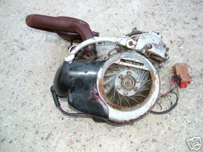

questo è un blocco motore rally
Con FEMSA, con buona probabilità; sono andato a riguardare quello che ho io, il volano ha il fagiolo ed è identico a quello nuovo che ho già postato.
Poi non si può mai dire, è un motore recuperato da un rottamatore, e aprendolo ho visto che era un pò "vissuto", chissà quanta gente e quante volte ci hanno messo le mani, vai a sapere se è originale come l'ho trovato io oppure se è frutto di miscellanee fatte nel tempo.
Già soltanto il fatto che la leva di avviamento e il relativo settore sono tipo PX ... che sia un rally l'ho desunto da scooterhelp, potrebbe essere uno di que primi modelli di PE che avevano lo stesso motore del rally ... non so che dirti.
