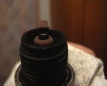

sirnick Inviato 19 Aprile 2006 Segnala Inviato 19 Aprile 2006 sei troppo grasso di max. Per gli altri puoi lasciare quelli. Se vuoi un consiglio fai così: -fai una tirata al motore -smonta la candela e guarda il colore -se è come quello in foto allora sei ok. se no se è + nera devi smagrire la carburazione diminuendo il getto del max. se è bianca o cmq tr chiara allora devi ingrassare, cioè aumentare il getto max. Se dovesse risultare scarburata, metti un getto max 76 e sei a cavallo (l'originale è 74). Capito? Cita

matteo Inviato 19 Aprile 2006 Autore Segnala Inviato 19 Aprile 2006 La candela col getto da 85 non era proprio marrone sembrava più un grigio-nero ora ne ho montata una nuova. Ho provato a fare un giro con il getto da 76. Mi prende a fatica gli 80km/h ma sale bene, in 4 muore abbastanza.. Un'altra cosa, ho notato che la vite dell'aria è completamente chiusa, è normale?!? ..Scusa ma con la carburazione sono prorpio una frana! Cita

matteo Inviato 20 Aprile 2006 Autore Segnala Inviato 20 Aprile 2006 La candela è nuova, ho fatto un giro e nn ha fatto neanche a tempo a sporcarsi!!Non è che adesso è troppo magra?? Come vite dell'aria (se così si chiama) mi riferifo nn al minimo, ma all'altra vite esterna al carburatore. Sei sicuro al 100% di essere tutto originale? Se con un getto 85 andava meglio di adesso allora torna all'85. Secondo me è bello grande per un motore originale. Io monto un 86 ma ho anche un 130 polini e la proma Si dovrebbe essere tutta originale, così mi hanno detto quando l'ho presa! Le prestazione sembrano di un primavera originale, anzi, come velocità mi sa anche leggermente più basse.. Cita
