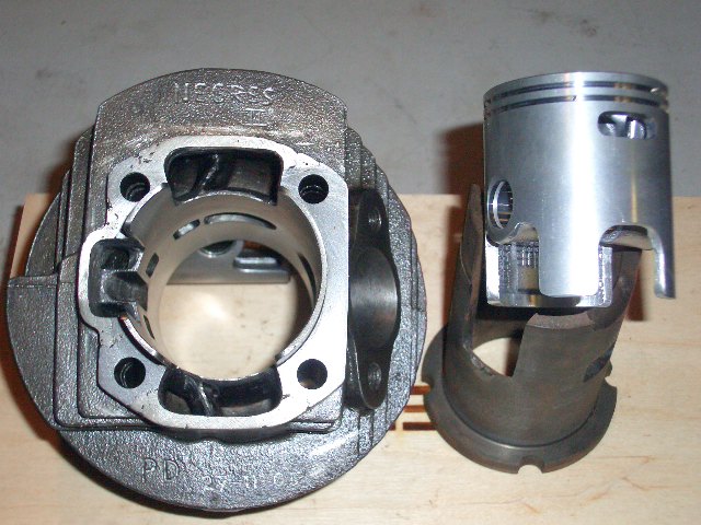

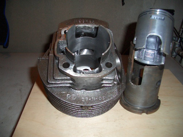

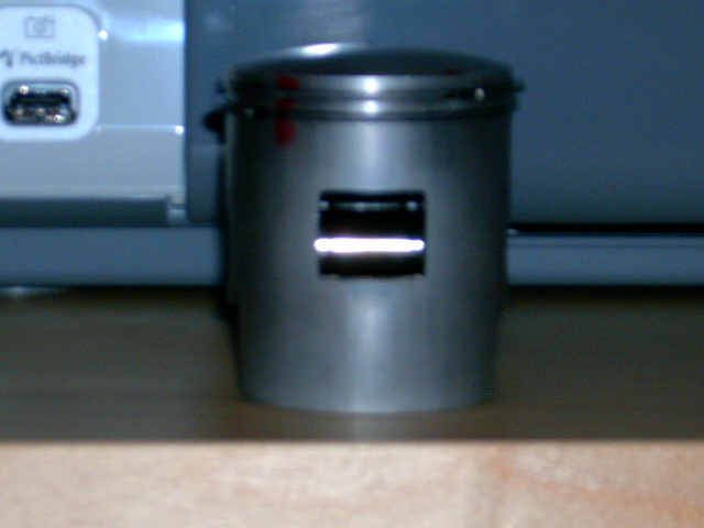

Allora,mi spiego meglio,ho aperto il 3┬░travaso sul basamento del cilindro di un polini 130,logicamente lo riporterò paro paro sui carter(se mi riesce),la domanda è questa:ma la finestrella sul pistone che si vede in foto,nn fà in modo che la mix una volta entrata nel travaso,ritorni nella parte concava del pistone,andando a creare inutili e dannose turbolenze???non sarebbe meglio un pistone con mantello chiuso come sui travasi laterali???Aspetto fiducioso delucidazioni...Ringrazio tutti anticipatamente!!!

Non credo che quella finestrella sul pistone creerà problemi di turbolenze... Anche io sul mio 130 polini EVO ho aperto il 3°travaso, ed ho anche allargato per bene quella finestrella del pistone e devo proprio dire che và molto meglio di prima....
io ho provato entrmbe le soluzioni e devo dire che usando il pistone del doppia opportunamente modificato ho travo risultati migliori.
cè da dire che il mio motore non è comune il terzo travaso in carter esiste per davvero e con superfice pari alla preofondita degli altri
pe r farti capire ecco la mia ultima termica e come li faccio tutti ora

Negres, sto progettando una revisione del mio blocco polini, probabilmente cambierò anche il cilindro (comunque sempre 130 7 travasi).
Pensavo di fare un lavoro tipo quello fatto da sceva, ovvero un piccolo terzo travaso senza fare riporti.
Siccome qualsiasi cilindro uso (dei due che ho a disposizione) tutti e due sono da rettificare, mi consigli di montare un pistone mono o doppia?
Che vantaggi ci sono ad avere una finestrella piccola invece di una finestrella allargata (come invece consigliato da Ciospa)?
Forse avrei già un pistone doppia 57.8 con pochi km..
Carlo guarda avevo anchio sul primo cilindro del genere usato il suo pistone oppurtunamente tagliato sotto, solo che avendo in carter un vero e proprio travaso mi son detto è inutile avere due aperture che creano solo turbolenza, meglia far aprire tutti i travasi nello stesso tempo, quindi non trovando pistoni ciechi ho provato il pistone del doppia e devo dire che è ottimo, ho mogliorato molto il tiro sotto.
per discorso che vuoi fare tu è un ottimo ragionamento, al Terry ho fatto la stessa cosa, in carter non voleva modificarlo esageratamente quini ho optato per un travaso a schivolo asportando più materiale posibile in carter senza forare nel prigioniero, e usando un pistone tradizionale aprendolo sotto.
il risultato è ottimo e le prove in circuito mi sono piaciute un casino.
nel suo motore gli ho fatto le stesse fasi del mio, i travasi aperti al max, ma lui usa una ammissione lamellallare con il 28, devo dire che il motore è ottimo pur senza la vtronik in ripre mi sta affianco, solo che mura un pò prima, ma in un uso cittadino ed in corcuito rende alla grande.
Domenica lo testiamo in gara di accelarazione a Rovigo e vediamo i risultati
