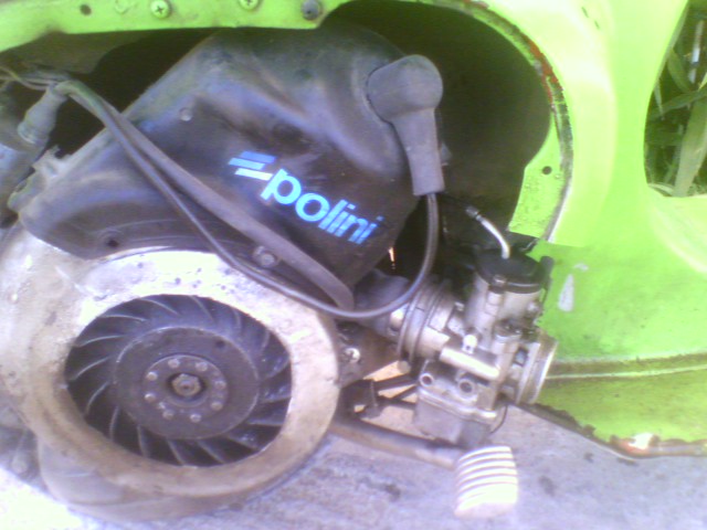

Ieri sera ho finito di montare il motore sulla Vespa...
stavo per partire quando mi sono ricordato che mancava l'olio nel cambio
Così metto l'olio e parto.. il motore si accende ovviamente al primo colpo, il rumore è OTTIMO, proprio da 2T ben preparato.
La coppia disponibile ai bassi è buona nonostante la zirri silent, sicuramente superiore rispetto al cilindro e al carter vecchio. Ormai quel carter è segnato.. visto che la valvola è rovinata la prossima volta sarà lamellare..
Comunque il motore è ok, va bene e per almeno 2 pieni non posso dire molto di più.

Io di solito non vado in giro senza bandinella... ho su quella con la presa d'aria, molto meglio che un adesivo attaccato sul cuffiotto...
Ma sbaglio o il carburatore ha il venturi rivolto verso il basso? Non dovrebbe averlo in orrizzontale oppure rivolto verso l'alto?
L'importante comunque è che funzioni..
nuovo record di giri in folle per il mio motore.. 10800 giri..
Spero di riuscire a far bilanciare il prima possibile quel volano senza la corona d'avviamento.
Purtroppo il motore è un po' scarburato. Non tanto al minimo e neanche al massimo, diaciamo da metà fino a quasi il massimo mi pare che sia un po' grassa. Devo provare ad abbassare di una tacca lo spillo..
