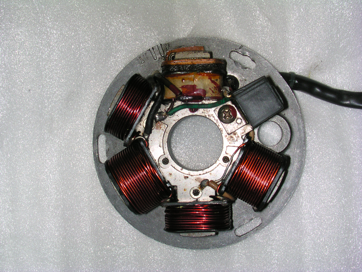

Bene il pick up so cos'è(ADESSO) eccovi il mio statore:
Come le controllo le bobbe?!?!?!
Come le sostituisco eventualmente?
Uno statore nuovo quanto costa e dove lo trovo su internet????
Il pickup basta svitarlo e Metterne uno nuovo?
I fili sono abbastanza secchi forse troppo malandati...che dite li cambio?a saldare sono abbstanza bravo....
GRAIZIE A TUTTI!

allora l'impedenza tra filo bianco e verde missura l'impedenza della bobina di accensione, quella tra bianco e rosso l'impedenza del pick up..
se hai 0 allora hai dei fili in corto..
rifai tutti i fili o meglio ispeziona bene il piatto evedi dove sono in corto..
il pick up nuovo che io sappia costa 15 euro non originale
Molto Bene Alla Fine ho risolto Cambiando il pickup Ossia Quel cubetto di plastica senza avvolgimenti!

3)controllare valori cavo statore a centralina staccata : Bianco Verde 500 Ohm +-20 Bianco Rosso 110 Ohm +-10
4)Controllare il valore del pickup dissaldandolo da tutto misurare con tester circa 110 Ohm (il mio da nuovo 113 il vecchio da fuso ZERO!)
5)Se fin qui tutto positivo e non fa ancora la scintilla o ti fai benedire o cambi il piatto completamente!(100€uriz!)
