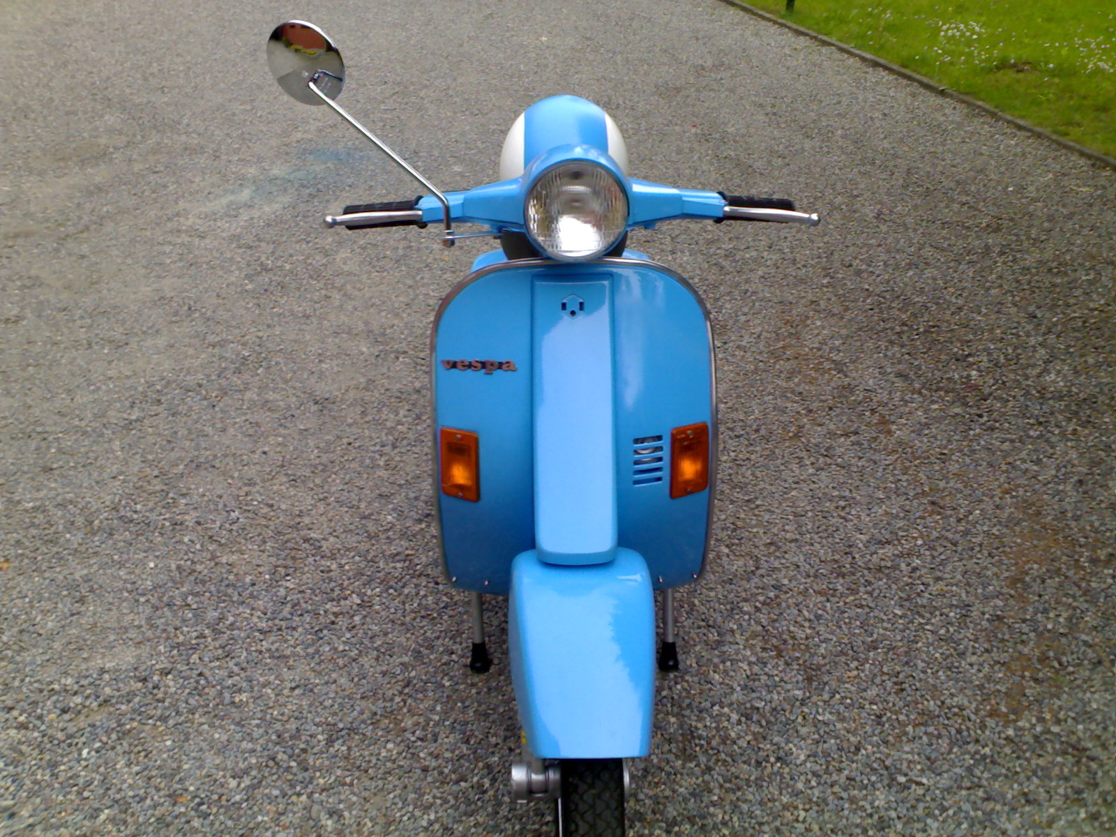

angusmacgyver Inviato 8 Giugno 2006 Segnala Inviato 8 Giugno 2006 Secondo me trider ti conviene continuare a ricercare chi ce l'ha xchè con l'attrezzo viene meglio!!! ad essere sincero io l'ho montato con la tenaglia e compagnia bella, ma solo perchè essendo una pk, il meccanico m'ha detto che non si poteva montare, visto che sullo scudo ha la bombatura inversa!!! è stato un lavoro da super certosino xchè devi stave davvero attentissimo e procedere molto piano, una volta che hai finito il tutto devi iniziare a lavorare di carta ad aqua 500, poi 1000, fino alla più fine che hai, dopo di questo passi alla pasta abrasiva e alla fine usi il polish, ti allego la foto col risultato finale, non è venuto male, ma tieni conto che io l'ho fatto solo xchè ero messo alle corde, ossia o me lo facevo io o mettevo quello brutto in gomma ((( il consiglio rimane comunque quello di continuare la ricerca!!!! ciao ga Cita

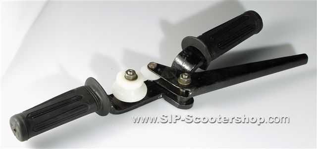

Dragone81 Inviato 20 Giugno 2006 Segnala Inviato 20 Giugno 2006 avete foto di come è fatto l' arnese??? l' ho intravisto e mi sembra molto facile da costruire se si ha come me un tornio? Cita
jwkr Inviato 20 Giugno 2006 Segnala Inviato 20 Giugno 2006 avete foto di come è fatto l' arnese??? l' ho intravisto e mi sembra molto facile da costruire se si ha come me un tornio? eccolo... se no guarda anche qui http://www.alteroller.de/helferlein/beinschild.html Cita
giorgiopauselli Inviato 20 Giugno 2006 Segnala Inviato 20 Giugno 2006 foto non ne ho purtroppo,l ho restituito.comunque se lo vedi è abbastanza semplice da fare,anche se non è uguale,basta il concettodi fondo.il tornio non so a cosa potrebe servire,visto che le 2 rotelle dovrebbero essere in materiale plaSTICO.comunque la rotella piu grande, quella che va aLLESTERNO della cornice,è concava,quella che serve ad accostare la cornice all interno,è il contrario(ovvio).se possofaccio una foto quando vado dal mio amico. Cita
Dragone81 Inviato 21 Giugno 2006 Segnala Inviato 21 Giugno 2006 il tornio serve per fare le rotelle, ovvio, mi pare interessante anche il link con la piza modificata decisamente più semplice da fare, proverò prima a costruire quella con le 2 rotelle, ho guardato sul manuale d' officina il procedimento non sembra difficile Cita
