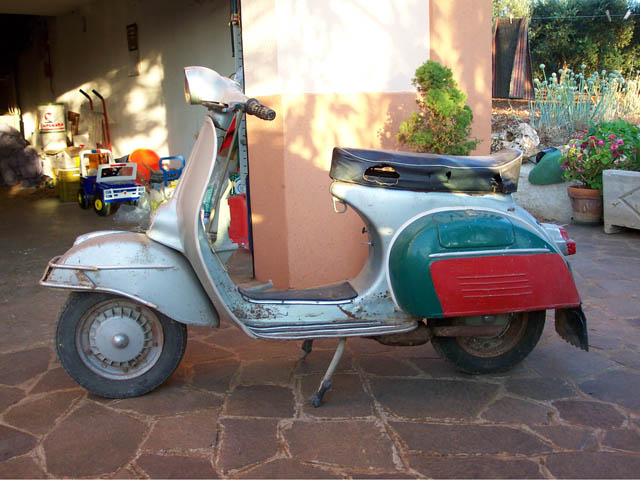

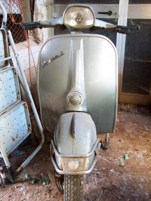

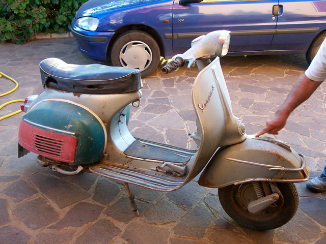

Salve gente.. finalmente ho fatto delle foto alla Sprint che sono in procinto di acquistare... ecco le condizioni in cui riversa adesso.
Facendo una visura risulta radiata, quindi ora mi spetta tutta la pappardella della procedura...
secondo voi quanto vale in queste condizioni? Il motore gira tranquillamente e la ruggine è solo superficiale, la pedana è sanissima, il sellino è completamente da cambiare! Attendo notizie! Ciao belli! PS: così passo un'eventuale iscrizione ad ASI o FMI, o devo perforza rimetterla in sesto??? GRAZIE!

Se non fosse per quelle pance riverniciate (davvero brutte), basterebbe una bella pulita e lucidata e forse passerei anche l'fmi o asi... stas vado a fargli la proposta! Vediam!
Penso che non dovresti andare oltre i 400 euro!!!
Le pance sono alla maurizio, tutto sommato ti si addicono, non so perchè ma ero convinto ti piacessero...cmq in bocca al lupo per il proseguo della trattativa!!!!
non capisco piu' nulla...... son in trattative pure io per una sprint 66 che e' verde... scooterd'epoca e vespatecnica mi danno come unico colore azzurro metalizzato quella sotto al verde da del grigio che pensavo fosse il fondo... e invece qui ce ne sta una dello stesso grigio.... mah misteri...
In effetti... qual'è il colore originale per riverniciarla? Dove lo posso trovare?

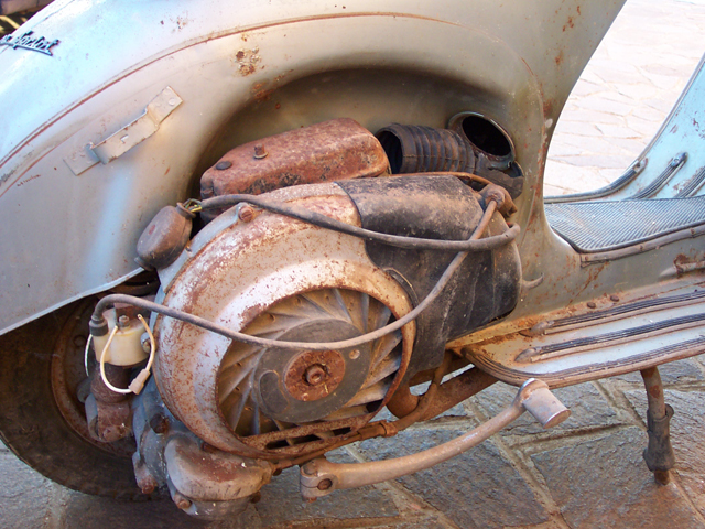

Avrei bisogno di qualche info circa il restauro della suddetta Sprint:
1- Il sellino monoposto è originale su questo modello, o in quell'anno han solo fatto il sellino lungo biposto? E' comodo il monoposto (con ovviamente l'aggiunta del sellino passeggiero), o mi conviene mettere quello lungo?
2- Il motore gira tranquillamente, non è bloccato(è fermo dal 75, tenuto in luogo asciutto). Che faccio, apro tutto e pulisco o non mi conviene (non ho mai aperto un motore largeframe completamente, non vorrei scordarmi qualche vite fuori)?
3- Mi consigliate di sabbiare oppure sverniciare?
4- Come faccio a recuperare quella botta che si vede sulla sinistra nella foto vespa1.jpg (le foto sono all'inizio del post)?
5- Dove posso trovare ricambi che non sia SIP? Su zangheratti non c'è tutto....
6- Il motore di questa vespa è brillante, oppure x renderla più briosa mi consigliate qualche piccola elaborazione?
Non voglio affidarmi ad un meccanico, non so mai cosa gli puo combinare...
Grazie a chiunque saprà darmi una mano! Ciao belli!!!
1- Il sellino monoposto era optional, in origine montava la sella lunga. Secondo me, (per il sedere) è più comodo il monoposto, anche se non so se il passeggero sia contento di stare sul cuscinetto posteriore.
2- Smonta il carburo e dagli una bella ripulita, sicuramente la benza che aveva dentro è evaporata e ha lasciato incrostazioni d'olio. Smonta il serbatoio e cambia la miscela rimasta (se ne è rimasta) Cambia candala, rimonta tutto e prova ad accenderla.
3- La sabbiatura se ben fatta è sicuramente meglio perchè raggiunge e pulisce ogni punto della carrozzeria. Se vuoi risparmiare svercia tu, ma ci metti una vita e non arrivi dappertutto.
4- Usando un set da carrozziere e tanta pazienza. Quando hai recuperato il più possibile, stuccatina e lisciata.
5- Ci sono anche altri: pascoli, negro, e tantissimi altri.
6- Se fai una vespa originale, lascia il motore così, se invece vuoi personalizzarla, elabora pure, qualcosina si guadagna sempre. Altrimenti potresti mantenere originale il suo motore e cercarne un altro da poter elaborare.

Il verde delle pance, e la serratura rettangolare mi fanno sospettare che siano state sostituite con quelle di una SV, prova a indagare all'interno se riesci a verificare questa ipotesi.
