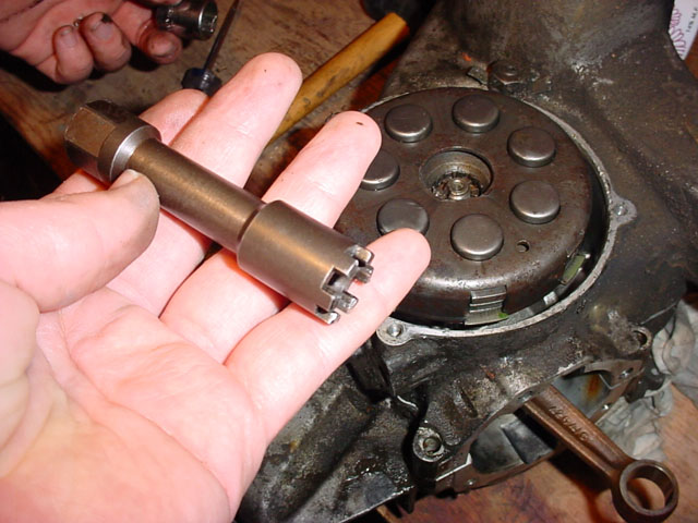

Fai cosi,guardati scooterhelp(www............. .com),è in lingua inglese,ma è molto intuitivo.(se poi leggi la lingua sei apposto),io ti posso consigliare quello che ti occorre!!!
1°chiave x la ruota
2°chiave a T da 10" x il coperchio friz
3°chiave apposita x dado friz,+altra chiave x poterlo maneggiare,la mia è da 17"
4°estrattore friz lo puoi anche costruire, non ti spiego come fare,xche è più semplice se prendi il pacco friz in mano!!! ti rendi subito conto di cosa fare!!!
5°dischi in sughero nuovi
6°un po di attrezzi comuni,cacciaviti,pinze,tronchesi una lampada da officina ecc.ecc.

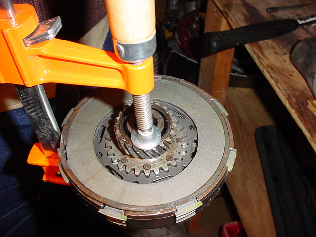

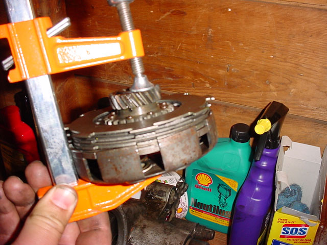

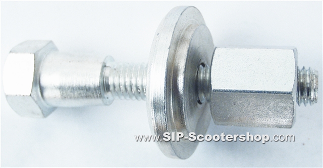

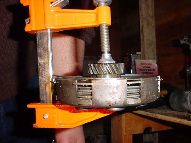

Dimenticavo: io non utilizzo quell'affare (mi sembra un martinetto) per serrare il pacco frizione comprimendo le molle per togliere l'anello di tenuta dei dischi, ma questo attrezzo specifico. Comunque anche una morsa saputa usare va bene.

Io prima di montare i dischi nuovi li piego un po, mi avevano detto che cosi si crea un effetto parastrappi in piu al momento del rilascio.

Chiave per aprire la frizione: 7 euro
