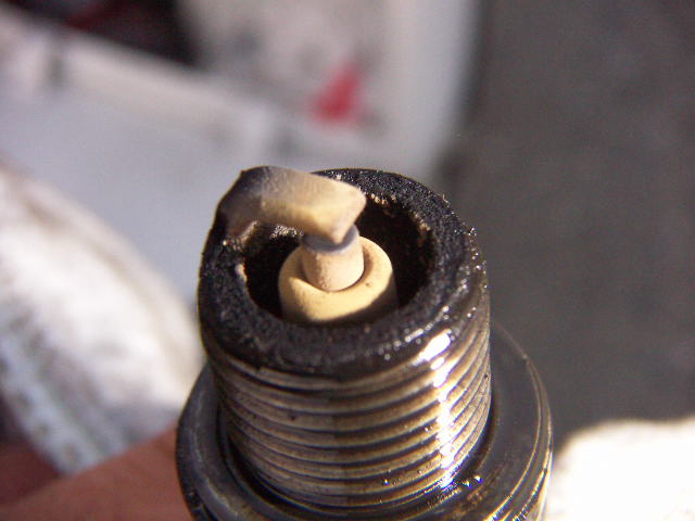

Oggi ho smontato la candela ..è bianca..Porca puttanazza!Spero di non avere rovinato il motore che va da dio ... ho fatto solo 2000Km per ora...

La candela bianca è sintomo o di carburazione magra o di anticipo errato,ma essendo il motore un 200 escluderei l'anticipo perchè questo motore presenta le tacche di riferimento sia sullo statore che sul carter,quindi rifai la carburazioe e rieffettua il controllo della candela.ciao

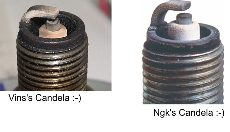

Mah, ti devo dire.... sara' la foto ma non mi sembra poi cosi bianca, un tantino, ma un tantino chiara e neanche tutta, magari umenta il getto di un punticino e vedi come va.

Vista la foto quella candela non è chiara ma scura, inoltre si vede chiaramente che l'olio che usi è sintetico al 100%, infatti è piena di residui carboniosi, che non fanno un granchè bene nè alla candela nè alla marmitta.
Casmbia olio e usane uno buono ma semisintetico, inoltre se vai sul sito della NGK vedi anche come deve essere una candela con carburazione a posto, ben più chiara della tua, ricorda che deve essere nocciola chiaro e non marrone chiaro.
bè, è un bel colore, ma anche fosse più chiara andrebbe bene, anzi, meglio, per intenderci, questo, anche se non si vede granchè bene è il colore che indica una carburazione ottimale.

E' un effetto della foto, guadra quella che ho postato io.
L'elettrodo deve essere grigio medio e l'isolante un nocciola chiaro.
Pochi tengono una candela del colore giusto, con la conseguenza che le marmitte si imbrattano di brutto, se hai una carburazione a posto e provi a mettere la mano nel foro d'uscita della marmitta questo deve essere asciutto e lasciare sul dito solo un leggero velo di "fuliggine" e non kili d'olio come spesso accade.
