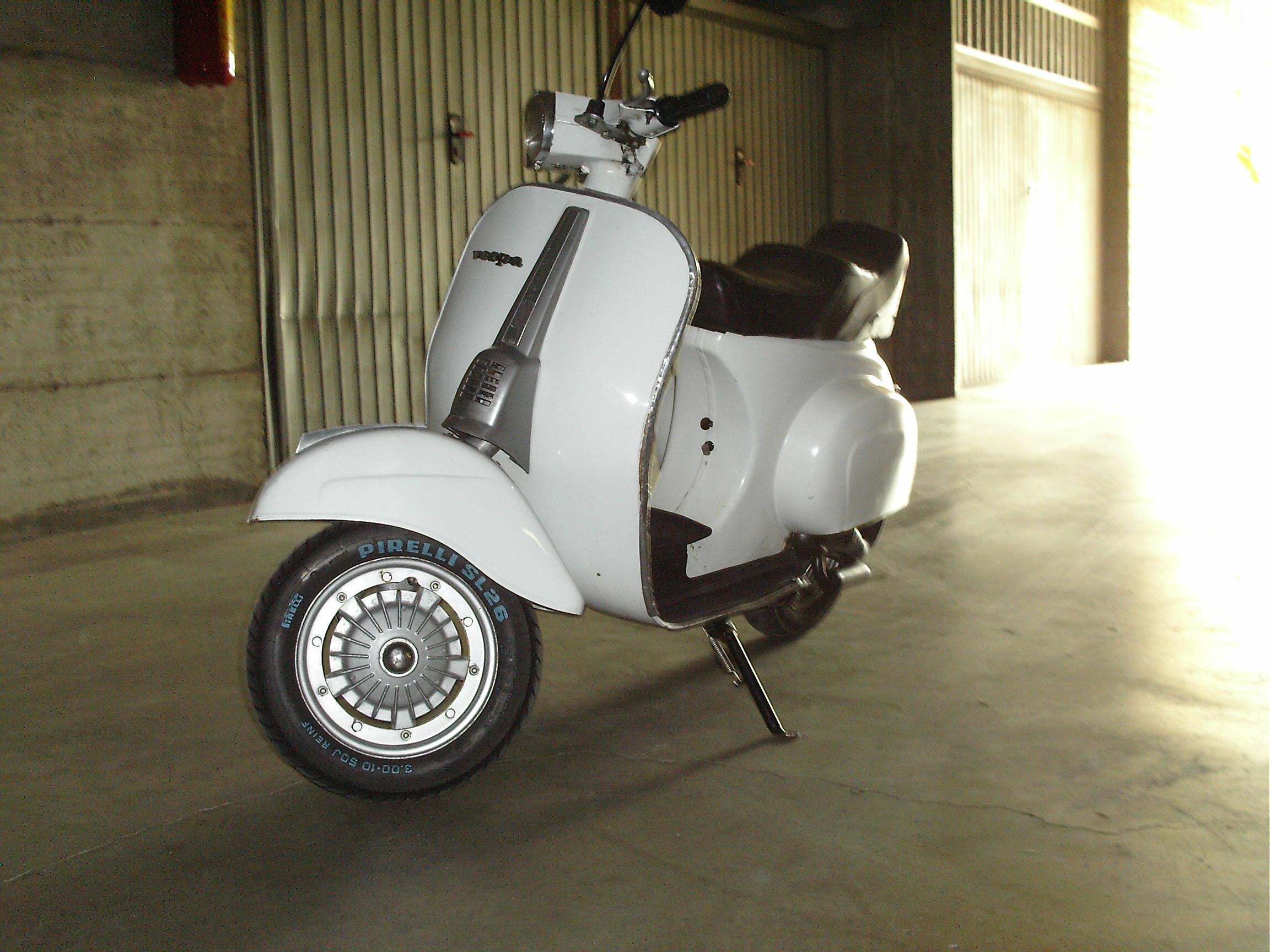

Ospite Inviato 13 Luglio 2006 Segnala Inviato 13 Luglio 2006 ciao a tutti ho un problema sulla mia special. monto: 102 polini dopp. asp. carb.24 campana denti dritti 27/69 molla friz rinforzata polini 4 dischi frizione volano originale alleggerito carter raccordati blocco completamente revisionato pneumatico posteriore maggiorato albero della pk con gabbia rulli polini testa gt modificata (guarnizione o.r.) marmitta polini (ke fa cagare ) ecco il punto,sto puntando a una espansione precisamente zirri cosa mi sapete dire a proposito se qualcuno la gia provata con queste config. +/-come va? ho sentito dire che ai bassi è un pò povera e tira bene su ma ha qualche problema con la quarta. comunque da una polini con il silenziatore in all. e camere rotte a una zirri come sarà? con la polini provata con cagiva mito a fianco segnava 115km/h e non riuscivo a tirarla Cita

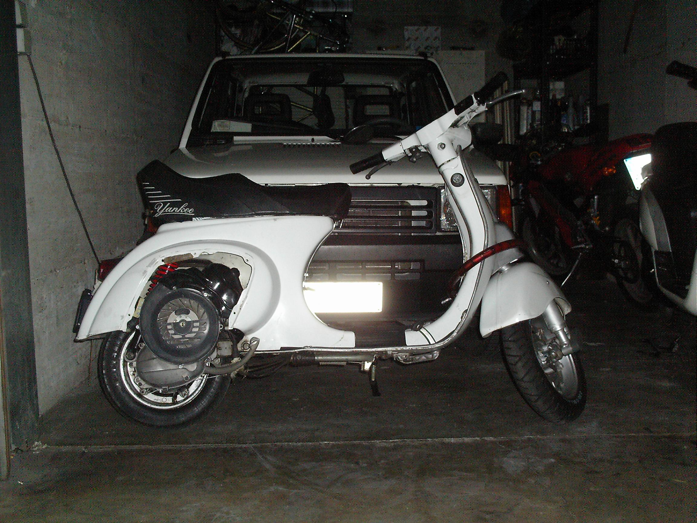

Ospite Inviato 14 Luglio 2006 Segnala Inviato 14 Luglio 2006 forse dalle foto che ho fatto si riesce a vedere Cita
