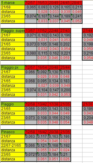

MArco, la tua tabella sarebbe questa? Me la sono scarica qualche mese fa da un'altra discussione dove l'avevi postata.
