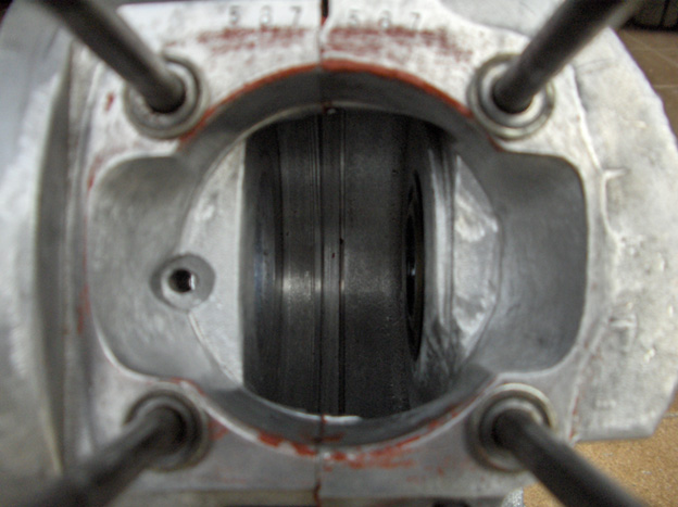

Pimpo Inviato 7 Ottobre 2006 Segnala Inviato 7 Ottobre 2006 se devo raccordare il carter al cilindro devo per forza mettere i riporti? perchè dove appoggia il cilindro l'hai lisciato tutto? a cosa serve? l'm1 ha corsa 51? Cita
checco Inviato 7 Ottobre 2006 Segnala Inviato 7 Ottobre 2006 se devo raccordare il carter al cilindro devo per forza mettere i riporti? perchè dove appoggia il cilindro l'hai lisciato tutto? a cosa serve? l'm1 ha corsa 51?[/quoteSe lavori di fino come ha fatto Nino riesci anche a non sfondare il carter e per sicurezza puoi applicare uno strato di acciaio liquido all'esterno. E' un operazione che puoi fare da te e a basso costo. Per i travasi della foto non è servito riporto. Checco Cita
Alby15 Inviato 8 Ottobre 2006 Segnala Inviato 8 Ottobre 2006 checco ma quei carter non montano un cilindro M1 vero?? mi sembrano piccoli i travasi rispetto all' M1... Cita
nino74 Inviato 8 Ottobre 2006 Autore Segnala Inviato 8 Ottobre 2006 se devo raccordare il carter al cilindro devo per forza mettere i riporti? perchè dove appoggia il cilindro l'hai lisciato tutto? a cosa serve? l'm1 ha corsa 51? Ci tengo a precisare che il sig. Massimo Quattrini che è l'ideatore del'M1 ha fatto proprio le cose per bene! Egli ha infatti voluto produrre un cilindro per tutti, nel senso che è possibile montarlo sulle nostre vespe senza dover fare nessun lavoro aggiuntivo. Pensate che provato al banco su carter originali piaggio (quindi senza nessun lavoro di raccordatura) con vtronic, albero anticipato, phbl 24 e marmitta zirri silent M6 dedicata, ha raggiunto l'eccezionale potenza di 16,5 Cv Come potete notare questo kit è montabilissimo da quasi tutti quelli che masticano un pò di meccanica vespa. Fra l'altro è stata volutamente tenuta bassa la fase di travaso per permettere al motore di tirare la quarta con campane 125 senza ausilio di quarta corta Ovviamente per farlo rendere al meglio è consigliato il raccordo dei travasi e l'allargamento della valvola. se avete visto l'm1 da sotto, (ringraziamo Negres per la foto) noterete che i travasi non sono perfettamente omogenei, ma hanno uno spigolo di materiale alla fine di un lato. Bene, questo serve per permettere il montaggio del kit con il raccordo dei travasi, ma senza nessun riporto di materiale. Come avete potuto notare nel mio post invece, i travasi sul carter sono omogenei, e questo perchè ho eliminato sul cilindro il famoso scalino allo scopo di sfruttare al massimo tutto il travaso. Anche in questo caso non ci sarebbe bisogno di riporto laterale, ma si dovrebbe scegliere un'inclinazione dei travasi più angolata. Io ho preferito farla più dritta e quindi ho fatto fare i famosi riporti. per il discorso della spianatura invece, se ci fate caso i carter originali piaggio hanno una specie di rialzo che sarebbe la cornice del cilindro originale. Se si tolgono i famosi spigoli all'M1, dal lato frizione resterebbe una parte del travaso scoperto per via dello scalino della cornicetta di cui ho parlato prima. Le strade a questo punto sarebbero due: o riportare un leggero strato di alluminio per allargare la cornice con una leggera spianatura, magari con lima, nella sola parte del riporto: oppure una spianatura totale della superficie d'appoggio con la rimozione totale della cornice e conseguente allargamento della base d'appoggio. Ovvviamente questo lavoro bisognerà poi considerarlo dopo in fase di montaggio del cilindro per raggiungere il giusto valore di squish Minchia quanto ho scritto, spero di non avervi annoiato ola Cita

Pimpo Inviato 9 Ottobre 2006 Segnala Inviato 9 Ottobre 2006 chissà che motorone salterà fuori..però devo ancora capire il discorso della spianatura della sup in cui appoggia il cilindro...scusa potresti spiegarmi? grazie mille Cita
nino74 Inviato 9 Ottobre 2006 Autore Segnala Inviato 9 Ottobre 2006 Ma hai letto la mia risposta sopra? L'ho scritto per il discorso della spianatura invece, se ci fate caso i carter originali piaggio hanno una specie di rialzo che sarebbe la cornice del cilindro originale. Se si tolgono i famosi spigoli all'M1, dal lato frizione resterebbe una parte del travaso scoperto per via dello scalino della cornicetta di cui ho parlato prima. Le strade a questo punto sarebbero due: o riportare un leggero strato di alluminio per allargare la cornice con una leggera spianatura, magari con lima, nella sola parte del riporto: oppure una spianatura totale della superficie d'appoggio con la rimozione totale della cornice e conseguente allargamento della base d'appoggio. Ovvviamente questo lavoro bisognerà poi considerarlo dopo in fase di montaggio del cilindro per raggiungere il giusto valore di squish ola Se non hai capito cerco di spiegermi meglio... Cita
