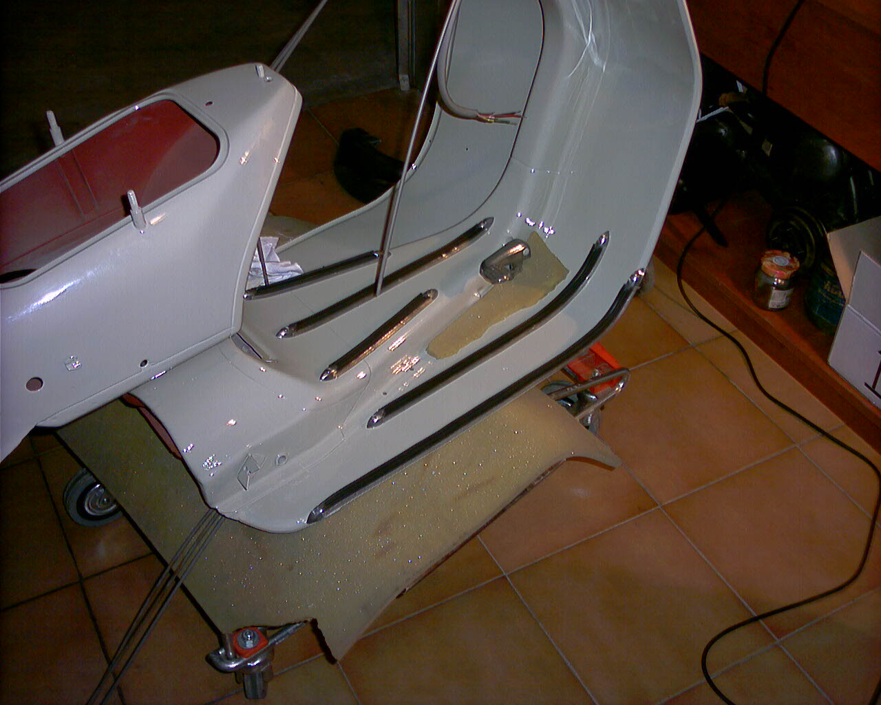

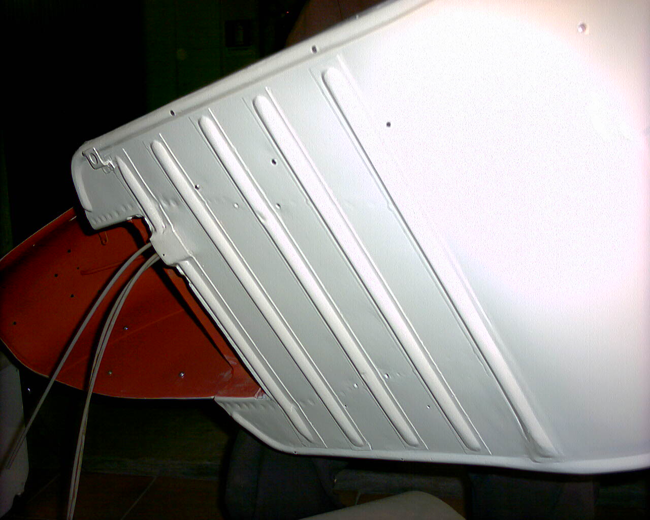

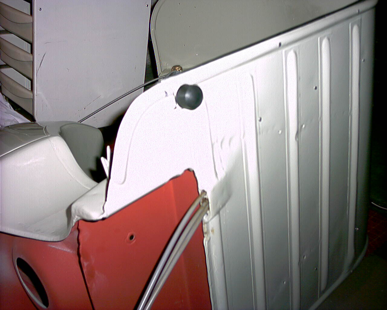

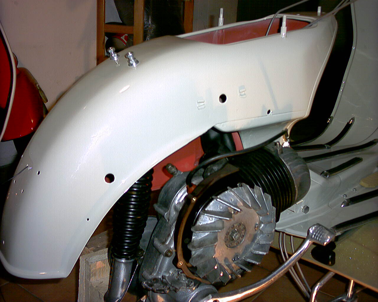

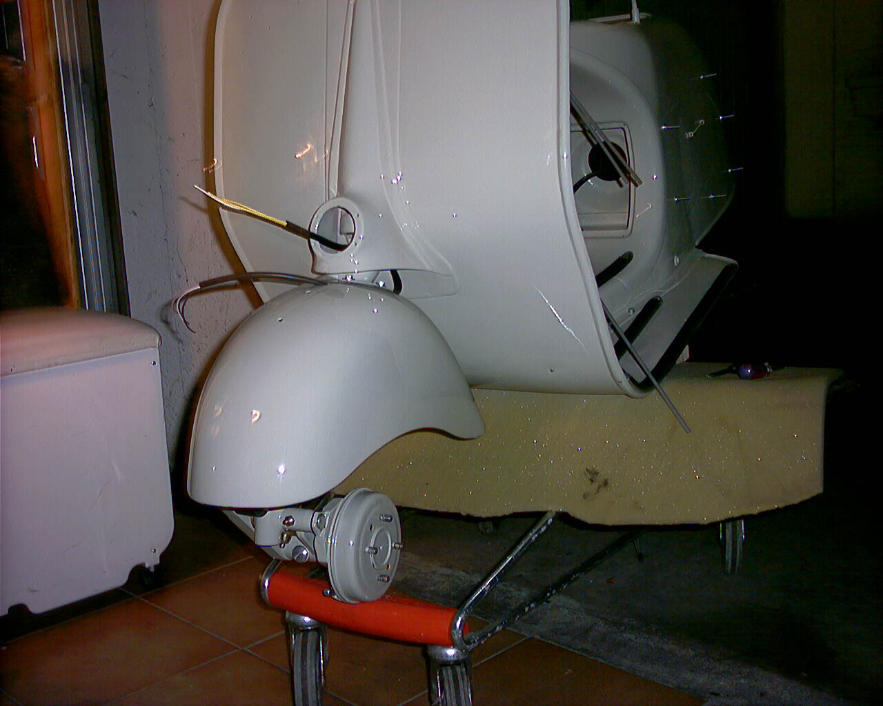

Bene.. per questa sera si è fatto poco.. ma alla fine dopo tante 'martellate' ho rimontato le stecche della pedana(precedentemente raddrizzate e lucidate) con i relativi puntali e ribattini...
PAURA TREMENDA di scheggiare la vespa appena verniciata :?:?
Alla fine è andato tutto a meraviglia grazie anche all'aiuto di una camera d'aria appositamente tagliata e posizionata attorno al ribattino per evitare martellate alla pedana!! :idea::idea:
ECCO IL RISULTATO

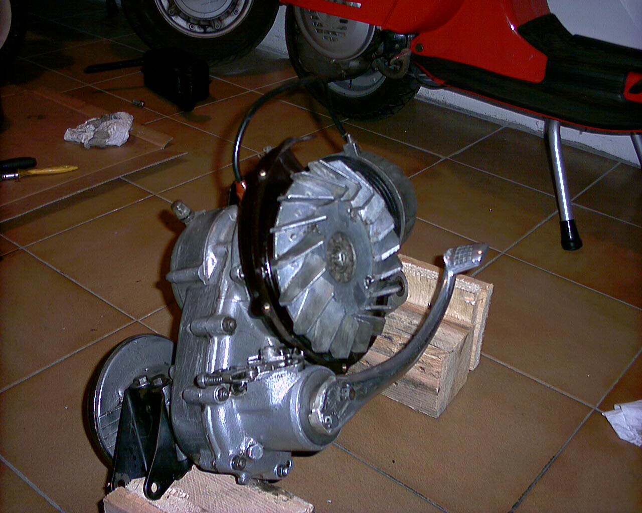

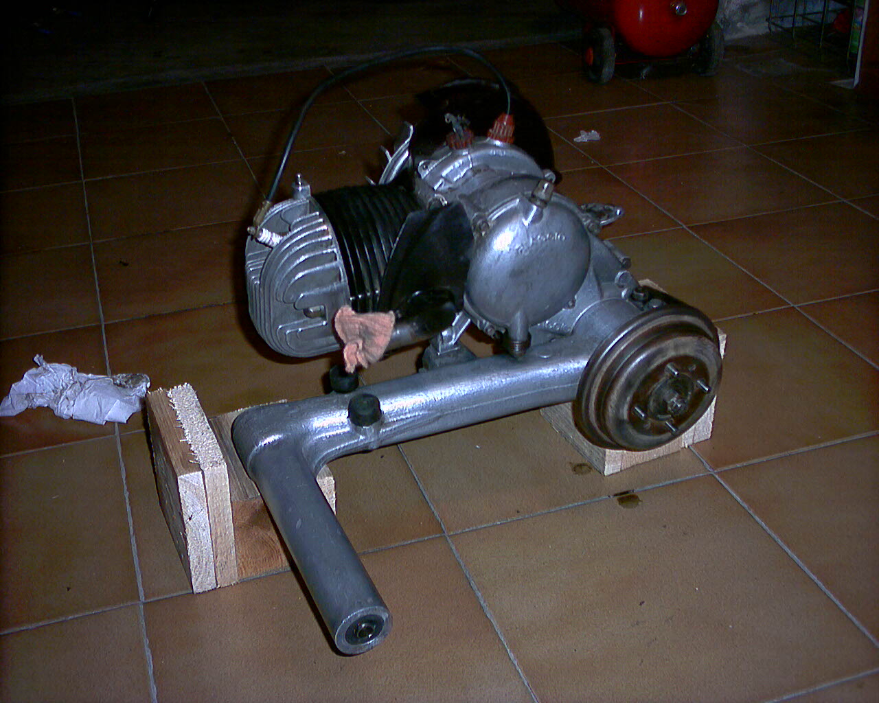

Ora è il turno del motore...
La storia di Alberto è anche qui molto felice..si vede che era proprio destino...
Quando l'ho comprata il venditore mi ha detto che il motore non sapeva se fosse il suo e che aveva ributtato su il meglio tra quelli che aveva in garage..
Non essendo collegato all'impianto elettrico e alle corde non l'ho potuto neanche provare e alla mia titubanza, il venditore mi disse che era un motore appena restaurato e mai messo in moto..addirittura appoggiato sotto la vespa solo per spostarla nel garage.. :?:?
MAH..pensai io..gira, compressione ce l'ha, portiamo il tutto a casa!!!
Innanzitutto ho richiesto il certificato d'origine alla Piaggio e...il numero di motore combaciava proprio con il mio!! :D:D
Ma cosa ancora più stupefacente è stata quando ho aperto il motore..
Pistone e fasce nuovi, albero senza giochi nell'imbiellaggio, cuscinetti perfetti, dischi frizione in sughero nuovi, ganasce posteriori mai usate..ecc ecc
Effettivamente un motore appena restaurato e mai acceso...e sono sicuro di ciò perchè mancavano i seiger dello spinotto del pistone!!!(Un rimontaggio frettoloso)
Pensate se l'avessi acceso così!! :shock::shock:
In ogni caso, avendo aperto tutto e per fare un lavoretto preciso, ho sostituito i paraoli, i rullini dell'albero, tutto il kit parastrappi, puntine e condensatore...Gli unici pezzi che mostravano segni di usura. :wink:
Poi per dare un pò di pepe ad Alberto gli ho fatto dare una leggera lucidata ai travasi e allo scarico, infine una bella pulizia e disincrostata generale ai carter ed eccoci pronti..
Questi sono i carter finiti e riassemblati..che ne dite??
PS:da notare la chiocciola del volano in bachelite di questo modello 'economico' di vespa!!!
dsc_0002_621.jpg.3c4d4dca50577d3718c335b
dsc_0006_194.jpg.b55dfbafc02953545fa0c48
dsc_0010_155.jpg.669a1c3e74075aa068d96cb
dsc_0002_621.jpg.13c35b26dcbab9af3b9edaf
dsc_0006_194.jpg.63cfdb7a136bac61b52cf64
dsc_0010_155.jpg.4494ef3a22a35232c5067dd

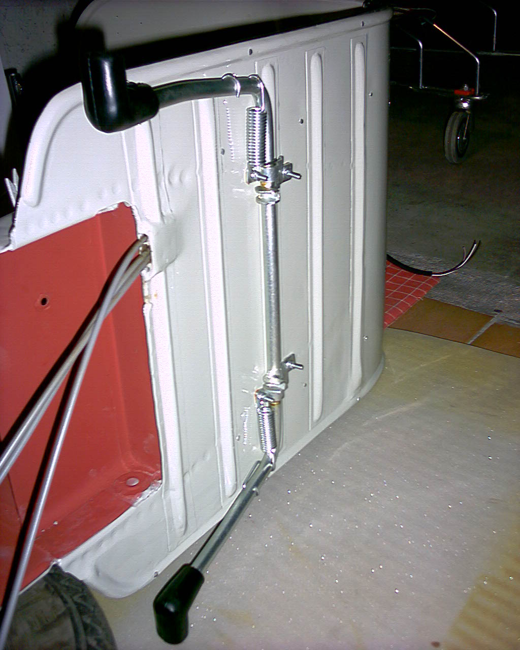

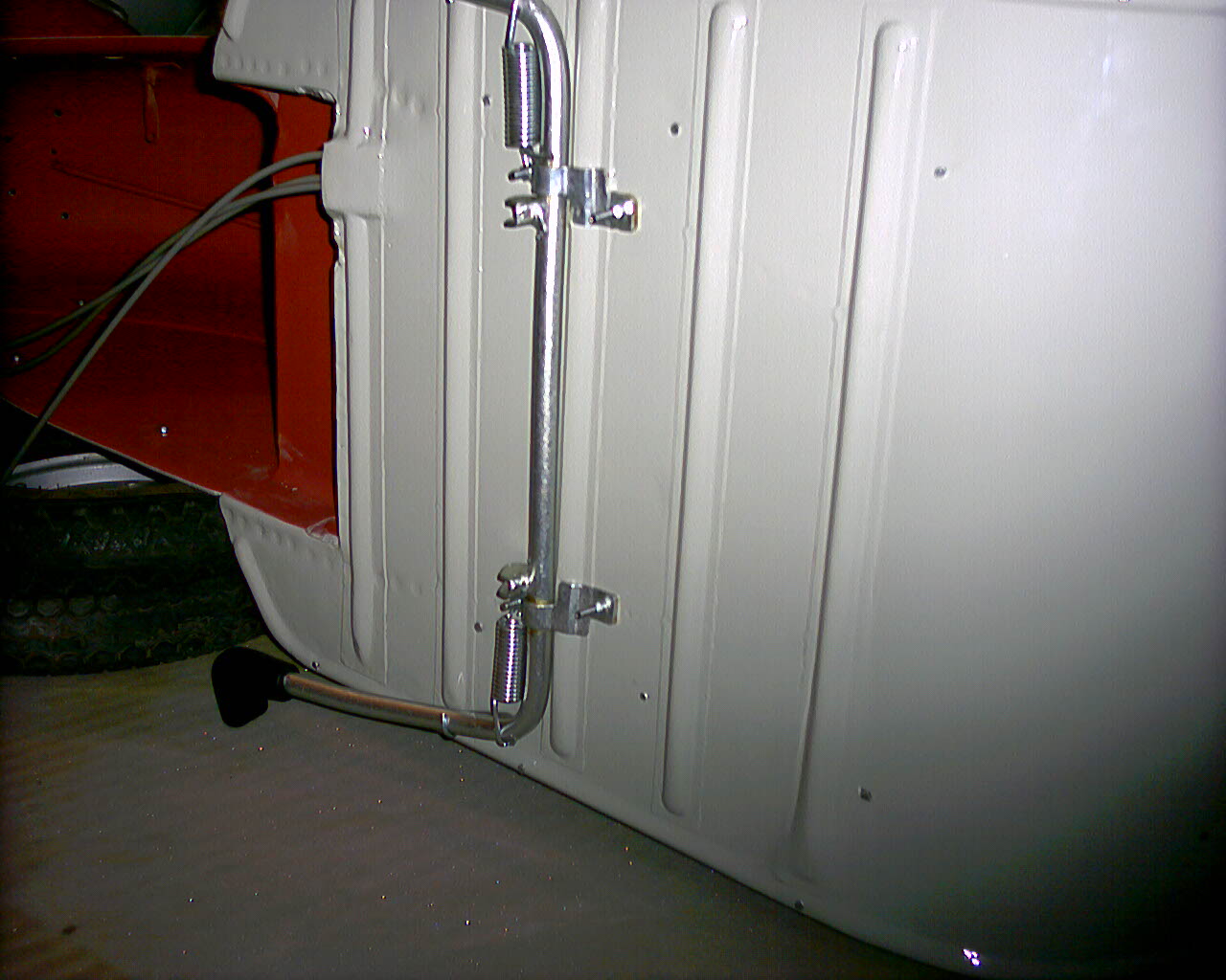

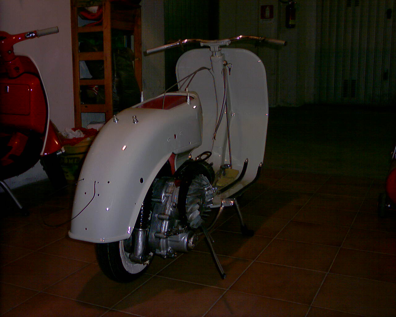

Oggi mi sono dedicato al rimontaggio del cavalletto..
Inizialmente ho montato il gommino della battuta che è sotto la pedana, poi ho ripreso la scatola dei pezzi zincati e ho 'riesumato' molle, supporti e cavalletto e via con il rimontaggio..
Ho trovato anche una ferramenta che ha i bulloni (da 5mm in su) senza le specifiche riportate in rilievo sulla testa..proprio come si usavano negli anni 50...
E infine, anche se originariamente non erano di serie su questo modello, ho deciso di montare delle scarpette apposite per questo tipo di cavalletto...
dsc_0002_340.jpg.106a1d9b56db67384f2d332
dsc_0004_411.jpg.f3354807d17db0b5b9a9728
dsc_0006_423.jpg.0352ddcf83cb253e72c861a
dsc_0002_340.jpg.e0ed090f9ee88ece1f041f2
dsc_0004_411.jpg.d4aecd474a3eb5fbff9fd76
dsc_0006_423.jpg.ed5f3d3033fa5a794b23dc8
Non essendo collegato all'impianto elettrico e alle corde non l'ho potuto neanche provare e alla mia titubanza, il venditore mi disse che era un motore appena restaurato e mai messo in moto..addirittura appoggiato sotto la Vespa solo per spostarla nel garage.. :?:?
PS:da notare la chiocciola del volano in bachelite di questo modello 'economico' di Vespa!!!
Ragazzi, ma non ve ne sfugge mezza... :wink::wink::wink:
Non volevo entrare nel dettaglio dei lifting di Alberto, dopotutto ha una certa età e non sta bene dire in giro tutti i suoi segreti.. :wink:
Per la cronaca la luce di scarico è stata allargata (con moderazione) e lucidata, mentre i travasi del cilindro sono stati un pochino aperti e di conseguenza raccordati con quelli del carter, che a loro volta sono stati rifiniti con carta vetrata, ma non a specchio, per far sì che si crei il beneamato strato limite, così da avere un attrito tra fluido in moto e fluido fermo, che è minore di quello che si verrebbe a creare tra fluido e parete, nel caso quest'ultima sia lucidata a specchio e non trattenga la miscela.
In questo modo inoltre si generano meno vortici che provocherebbero una diminuzione della sezione utile per il passaggio della miscela fresca. :wink:
Alla fine però il risultato è una vespa farobasso che farà se Dio vorrà 70 anziche 67,532 km/h, per godersi le passeggiate in collina (dolce perchè la salita non sarà il suo forte) :roll:

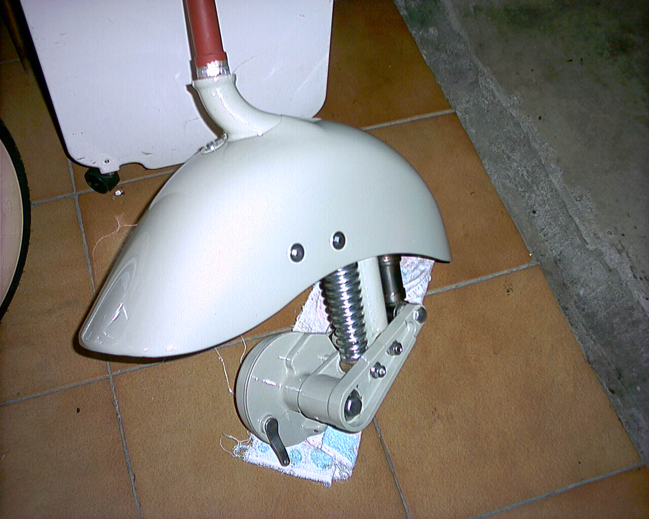

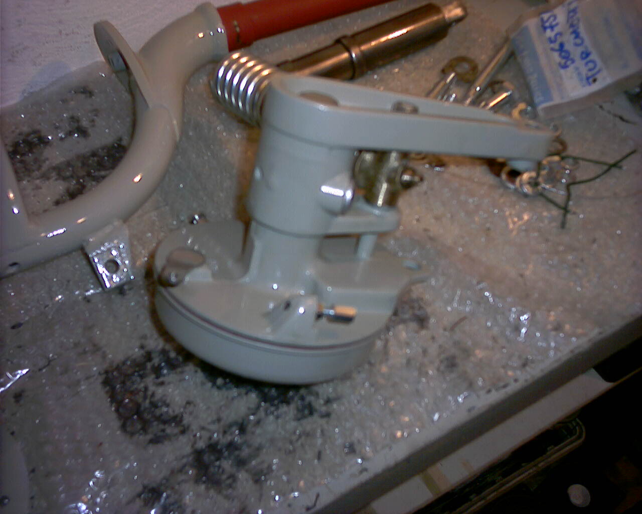

BENE..Approfittando di questi giorni di festa ho iniziato un nuovo capitolo della storia di Alberto

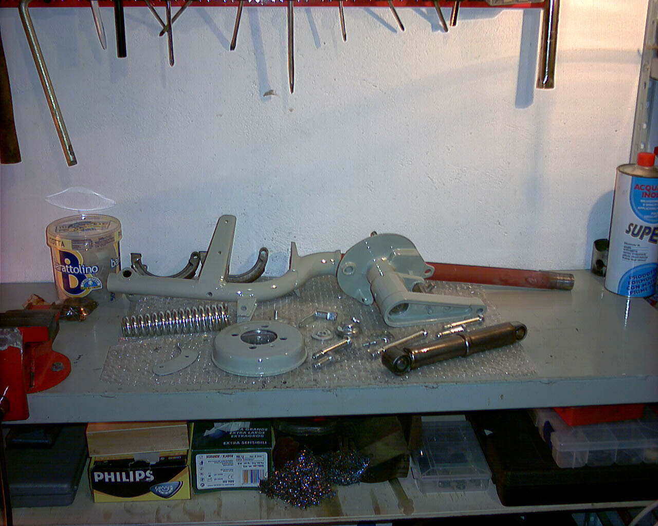

LA FORCELLA :lol::lol:
Innanzitutto ho ripreso dalle varie cassettine tutto l'occorrente già precedentemente ripristinato ho ultimato alcuni particolari e lucidato col polish tutti i pezzi verniciati!!
Poi ho posizionato il tutto sul banco pronto per essere montato!! :wink:
AH..quasi dimenticavo..

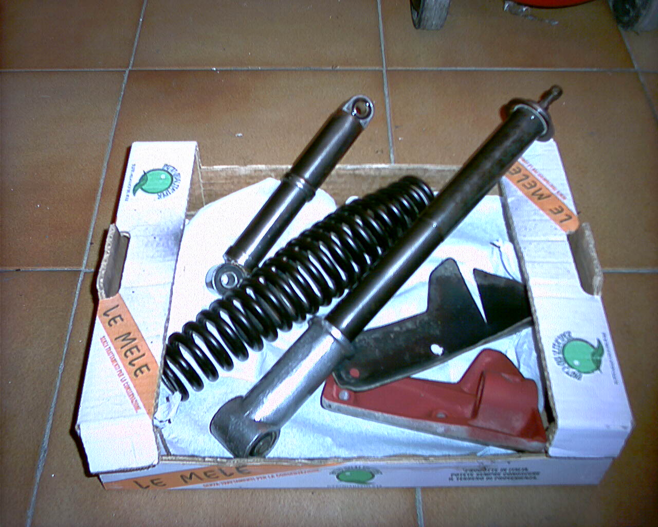

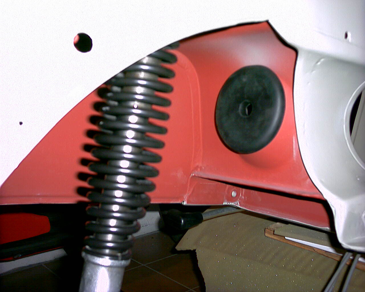

ho anche risistemato gli ammortizzatori che come si vede dalle foto iniziali non erano certo messi bene...Quindi smontare tutto e via :wink:
dsc_0003_133.jpg.7ba83a21c49cdfb5d218934
dsc_0001_150.jpg.bcc22b25113039451417876
dsc_0003_133.jpg.288bf085f095e9ebc3b3c24
dsc_0001_150.jpg.861df6591de635288a44956

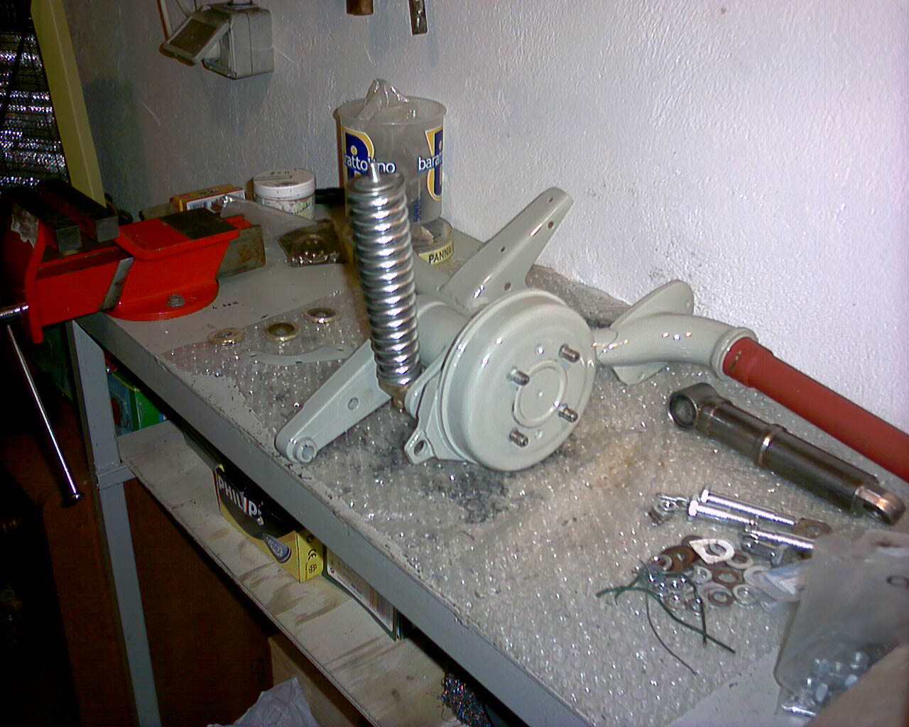

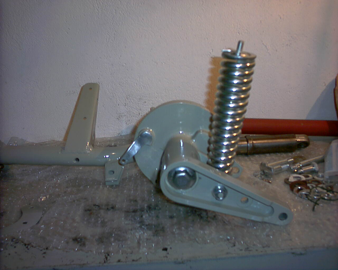

Innanzitutto parto col rimontaggio dei dadi che sono sul biscottino (perno molla e perno mozzo) poi i vari ingrassatori e registri, ganasce (che mi hanno dato un bel pò da fare :evil::evil: ) e tamburo e infine la molla e i suoi supporti!!
dsc_0002_513.jpg.19ca48f84b141d8bba816ed
dsc_0003_120.jpg.c0ce5ee554e3872bc46ecb4
dsc_0001_193.jpg.ca4ce177a5cc6a0703c3161
dsc_0002_513.jpg.ecd42fa700d4c4a6468ad29
dsc_0003_120.jpg.498774e50878304b93c5f52
dsc_0001_193.jpg.3764bec58d3de361c1eaa97
Passo secondo:
Ho inserito la forcella con il suo distanziale in ottone nella apposita sede, collegato la molla e montato l'ammortizzatore...
''elaborato'' una faro basso

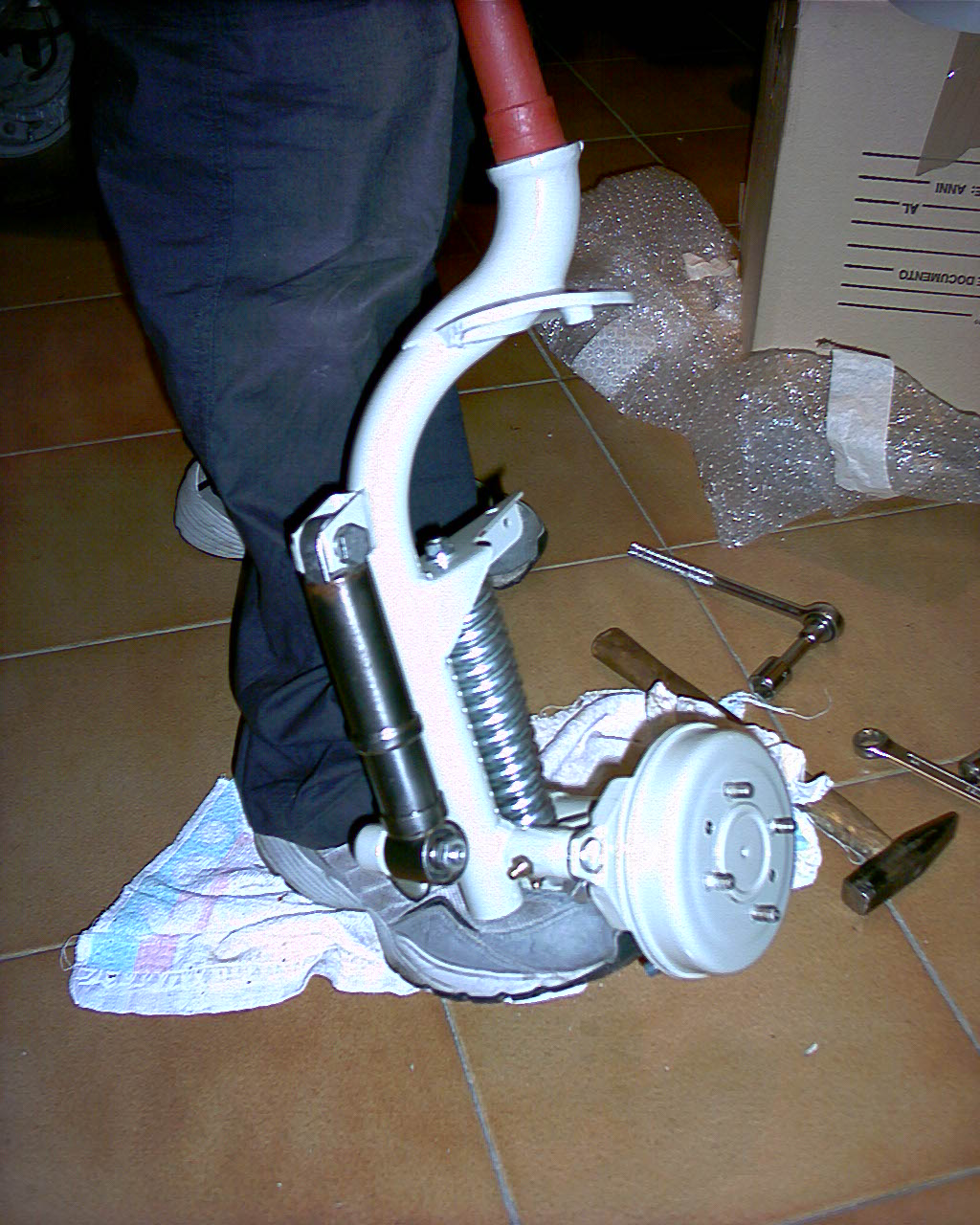

Passo terzo:

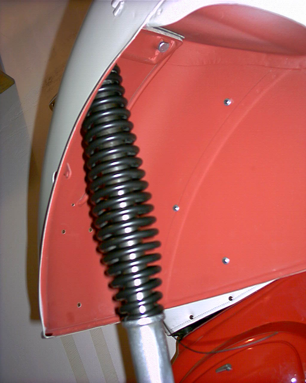

Ho rimontato il parafango con le famose viti senza classe di resistenza stampigliata sulla testa, il passacavo per il cavo del fanale anteriore, e la pista inferiore per le palline dello sterzo con il parapolvere(non in foto)...
dsc_0007_908.jpg.31376c7f2fc60ababb21875
dsc_0007_908.jpg.e1cada37baf1b4f57d60188

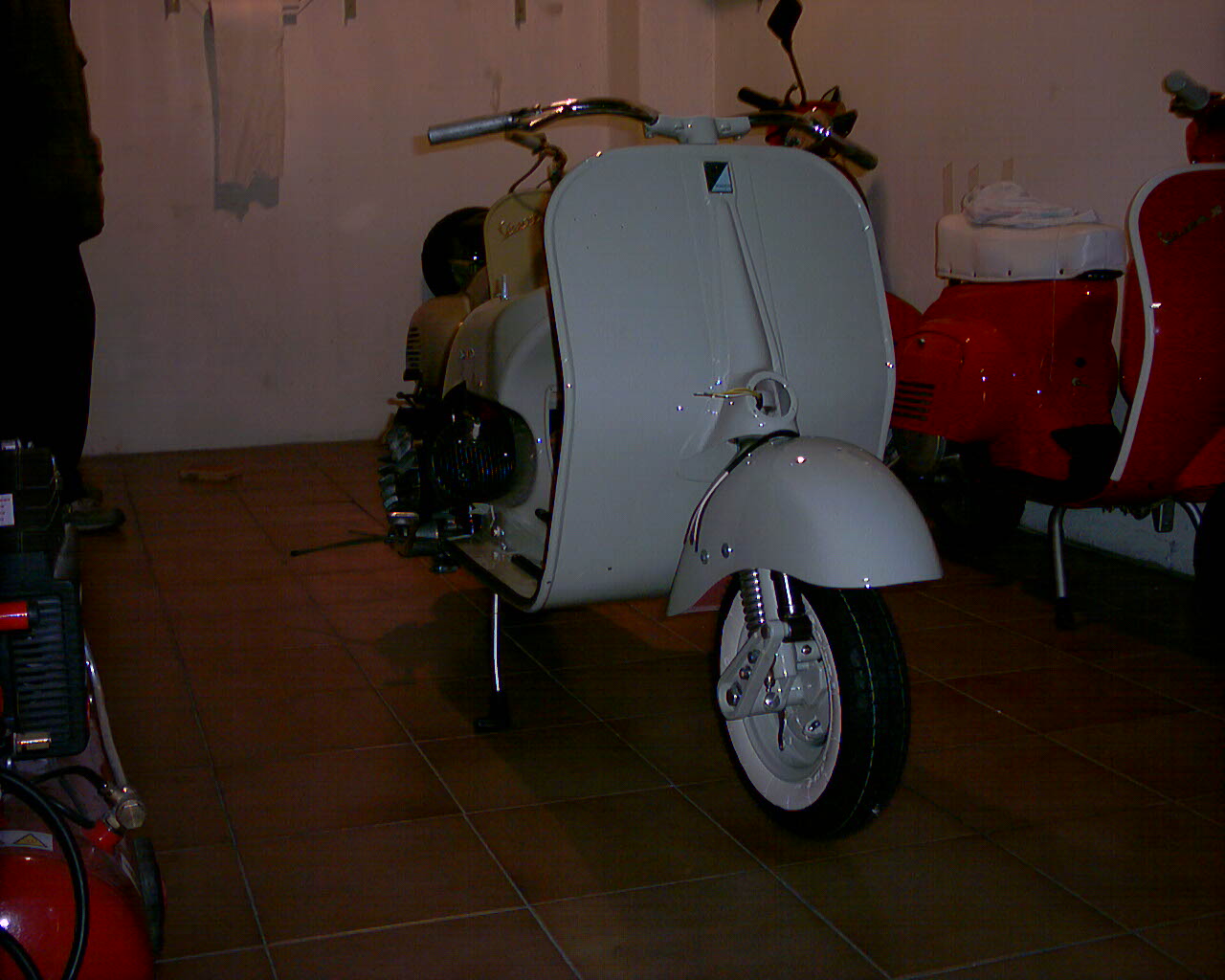

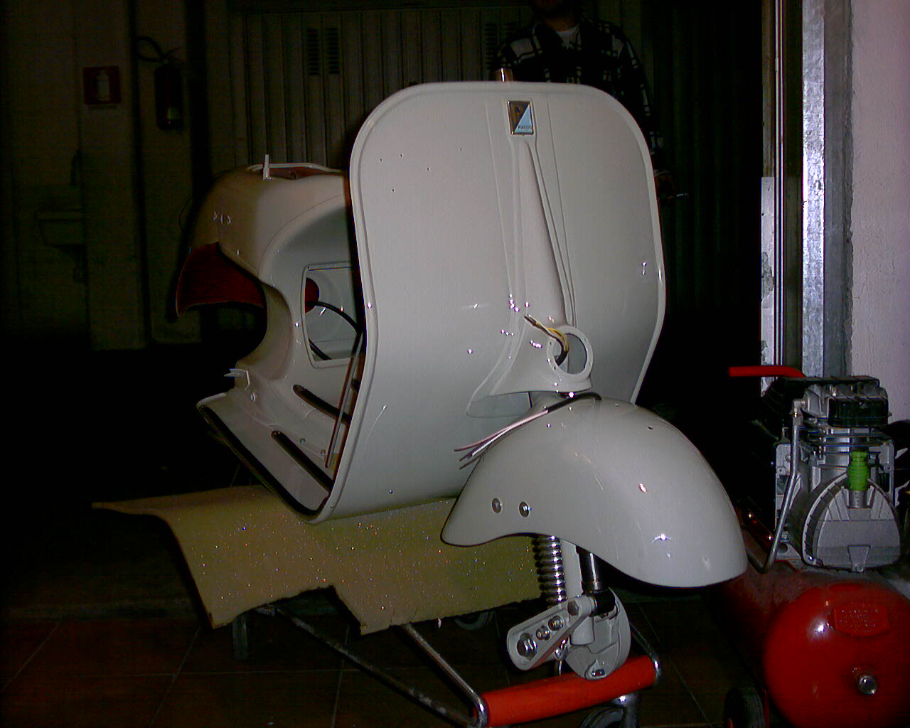

Passo quarto:
Ho montato la forcella nel cannotto di sterzo con le relative palline e ghiere!!!
Ecco concluso il corso:"Come rimontare una forcella in 4 semplici gesti" :lol::lol::lol:
Via...passatemela questa...è che da come ho scritto il post sembra proprio uno di quei corsi farlocchi che si comprano in edicola!!! :lol::lol::lol:
Alla fine questo è il risultato!!! :wink:
dsc_0009_182.jpg.3d211a45004e64f75810b25
dsc_0012_748.jpg.153594d04dea04170e904e4
dsc_0009_182.jpg.b0b44cbedc9581962551f7f
dsc_0012_748.jpg.6a0bcf85557b1d05f81b0b8

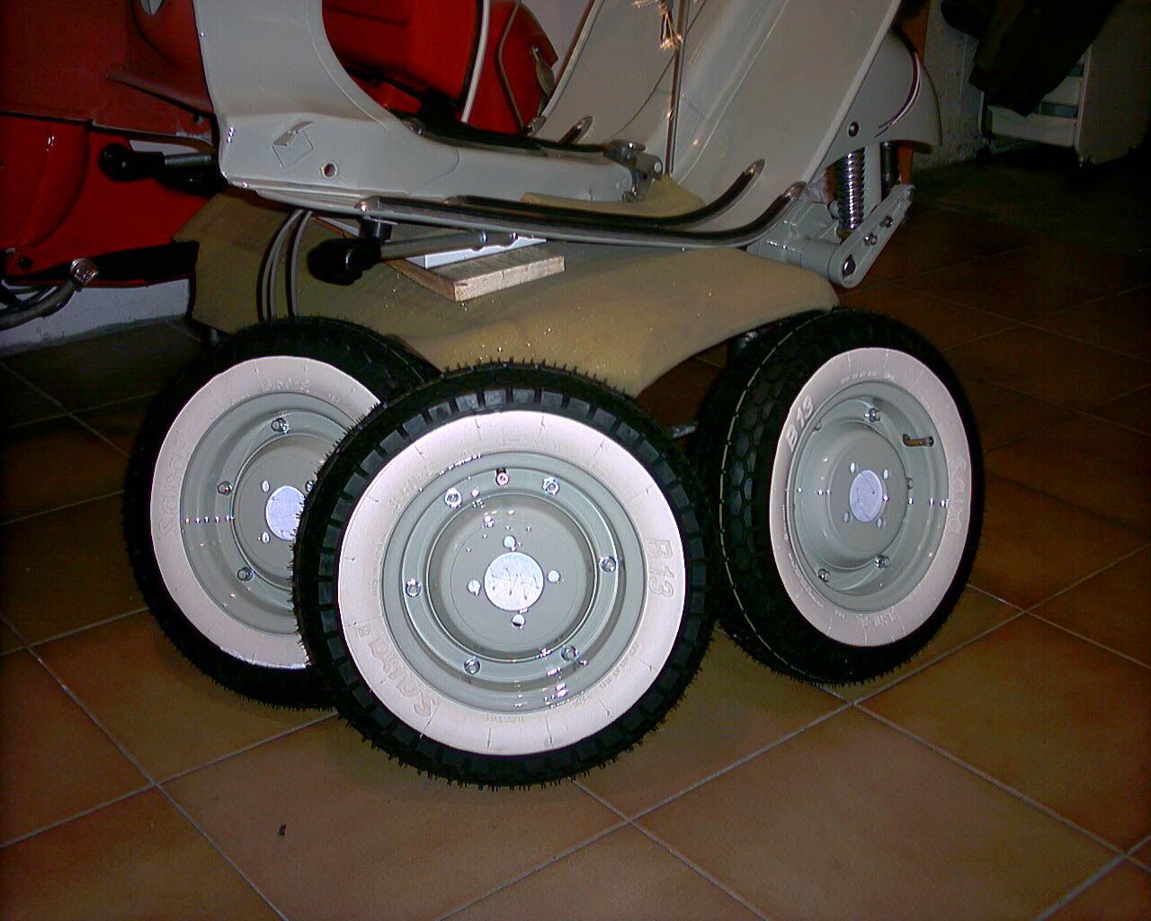

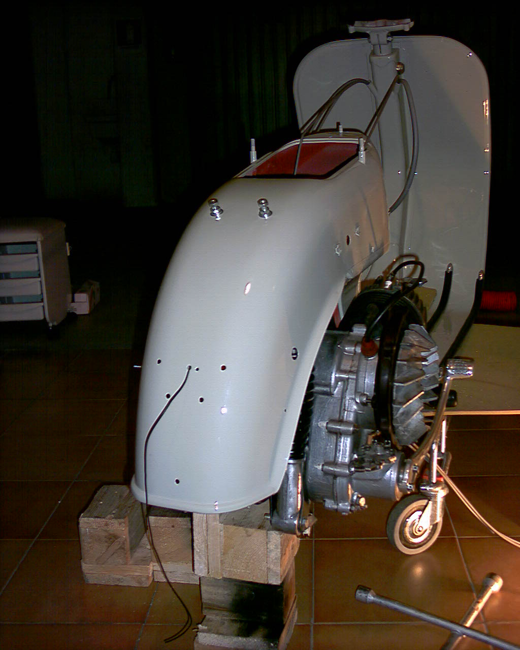

Ultimi aggiornamenti.... :wink:
Tocca ai cerchi...Con pneumatici fascia bianca, camere nuove e dadi da 8mm chiave 11 ho riaccoppiato i 3 cerchi...
Ho anche recuperato i tappi delle valvole in alluminio come usanza dell'epoca :lol:
Poi è toccato all'ammortizzatore posteriore (precedentemente smontato e restaurato) e al gommotto che va tra il telaio e il collettore del carburatore....
ALLA PROSSIMA SI BUTTA SU IL MOTORE!! 8)8)8)

E BUTTIAMO SU STO MOTORE!!!!!!! :lol::lol::lol:
Inizialmente ho adattato un interruttore dello stop del 1960 circa (conservatissimo e montato ancora con viti a testa bombata) che un amico ha smontato dalla sua vespa per farmi un regalo...
CHE AMICO!! :oops::oops::oops:
Dopo averlo ringraziato in tutti i modi abbiamo buttato su il motore 8)
(per fortuna senza fare neanche un graffietto alla carrozzeria)
