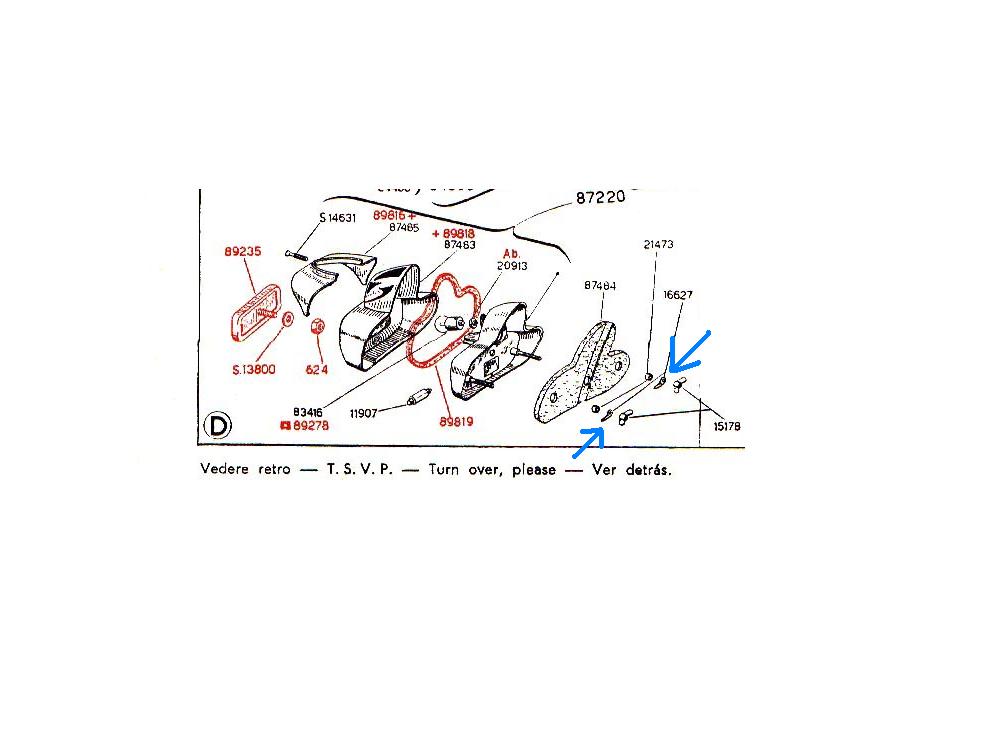

LUCA1380 Inviato 15 Gennaio 2007 Segnala Inviato 15 Gennaio 2007 No, aspetta, mi sa che non ci siamo capiti. I fili sono sempre e solo 3. -Uno è il giallo che arriva dal blocchetto sopra la coclea e va alla luce di posizione (lampadina bassa, a siluro); -uno è il blu che arriva anche quello dallo stesso blocchetto e va alla luce dello stop (lampadina alta a bulbo); -uno è il nero (uno solo!) che dalla vitina delle masse sul fanale va al telaio. Quel cavo lì può andare a toccare un punto qualsiasi del telaio per fare massa, io ho trovato comodo avvolgerlo su una delle viti, così sono sicuro che non si stacca. Per quanto riguarda la rondella con la graffa guarda l'estratto del part list che allego. Non è altro che un anellino di metallo con una protuberanza che va a contatto con la lamiera del telaio. Cita
vespamodelli Inviato 15 Gennaio 2007 Segnala Inviato 15 Gennaio 2007 E' un anellino di gomma con una lamella di ottone. Cita

saverio Inviato 18 Settembre 2009 Segnala Inviato 18 Settembre 2009 No, aspetta, mi sa che non ci siamo capiti. I fili sono sempre e solo 3. -Uno è il giallo che arriva dal blocchetto sopra la coclea e va alla luce di posizione (lampadina bassa, a siluro); -uno è il blu che arriva anche quello dallo stesso blocchetto e va alla luce dello stop (lampadina alta a bulbo); -uno è il nero (uno solo!) che dalla vitina delle masse sul fanale va al telaio. Quel cavo lì può andare a toccare un punto qualsiasi del telaio per fare massa, io ho trovato comodo avvolgerlo su una delle viti, così sono sicuro che non si stacca. Per quanto riguarda la rondella con la graffa guarda l'estratto del part list che allego. Non è altro che un anellino di metallo con una protuberanza che va a contatto con la lamiera del telaio. ho notato di avere una sola graffa. in teoria dovrebbe andare comunque il fanale posteriore? posso costruirmela on un pezzettino di ferro? grazie Cita
