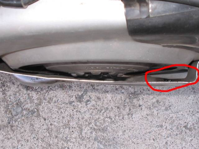

in effetti è proprio il copriventola di serie.. sono curioso di sapere se uno tradizionale non è meglio dal punto di vista dell'efficienza del raffreddamento.. le aperture per pescare l'aria ci sono , ma sono un po' nascoste.. dopo faccio qualche foto magari , cmq non mi sono ancora convinto se fa schifo o no...

Confermo; sabato ho visto questo copriventola diverso dal modello vespa (e credo anche COSA1, lì dovrebbe essere come la vespa) su due COSA2.
KL01 sloggato
Credo sia quello che cerco... aveva una presa d'aria anteriore? Cavolo a PA non so proprio dove cercarlo. Neanche da "Baffone" (via Oreto...)sanno parlarne...
"Baffone" sarebbe Cataldi? un pò impertinente ma azzeccato come soprannome.
Non lo so se c'è la presa d'aria anteriore, io vedo la mezzaluna che spunta da sotto il cofano motore, è di colore chiaro e non si vedono particolari aperture da dove la ventola possa tirare l'aria.
Ma almeno hai capito a quale copriventola Proma mi riferisco?

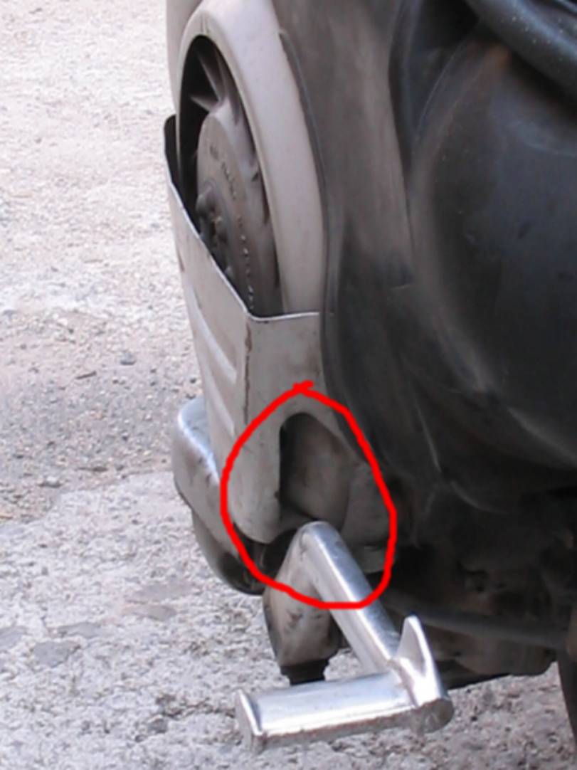

allora facciamo un po' di chiarezza. il copriventola di serie è quello descritto da kl01 ed è quello in foto ritratto dalla mia cosa. non se madcat si riferisca a questo , perchè se anche la sua è cosa2 dovrebbe già averlo montato. nel caso non sia questo ho capito forse a che copriventola si riferisce e l'ho visto nelle foto di qualche vespa qui sul forum.. nel caso quello per la vespa dovrebbe andare bene anche per la cosa. piuttosto secondo voi questo diavolo di copriventola è efficiente oppure no? io ancora non mi so decidere.. in pratica lo spazio per pescare aria è solo quello segnato in rosso nella foto ed è fronte marcia, lateralmente è tutto chiuso visto che la parte sopra la mezzaluna è coperta dalla fiancata.come si vede nella foto dall'alto la parte posteriore della mezzaluna è attaccata al corpo del copriventola, quindi l'aria che è pescata davanti non può uscire dietro e presumibilmente viene in buona parte aspirata dalla ventola e poca credo si disperda dalla parte superiore. ora non per dubitare degli ingegneri piaggio e dei loro studi di fluidodinamica ma secondo voi è più efficiente questo tipo o quello tradizionale della vespa? anche perchè da fermo non quanta aria sia pescata e soprattutto camminando in due il passeggero dovrebbe poggiare il piede proprio davanti al foro, ostruendo in parte la presa d'aria dal copriventola. insomma che faccio lo butto ene metto uno classico o mi posso fidare? ciao e grazie, sotto con i commenti

si qualcosa ha trafilato ma non dal motore... tutta la schifezza che c'era sul collettore non è venuta via, il grosso se ne è andato ma quello che è rimasto quando ho rimesso in moto si è squagliato ed è colato, insieme a parte dell'olio che mi è caduto quando ho riattaccato il tubo del miscelatore e forse anche a parte dell'olio in cui affogava il mio pistone nei suoi primi 50 km... insomma ha colato al primo giro e poi niente più. tra l'altro il collettore è serrato e fasce e pistone sono nuovi. insomma tutto ok, a parte che mi da un fastidio bestiale perchè si vede. come tra l'altro un po' di sputacchio me lo ha fatto dal carburatore.. ok, domani lavo il blocco e magari anche il resto, non vedo l'ora di finire il rodaggio, controllare definitivamente la candela e chiudere anche la fiancata dx.
piuttosto che mi dici di questo copriventola , lo lascio o lo cambio ? qua fa caldo, molto molto caldo.. (immagino a palermo se è come lo scorso anno...)
ciao
Il copriventola è come quello che avevo visto io; per cambiarlo ... non lo so, al massimo con quello del vespone, altri non li monterei, le scaldate mi danno fastidio e visto che c'è mooolto caldo non vorrei andare in deficit di raffreddamento.
se c'├â┬¿ l'hanno messo qualche motivo ci sar├â ; fesserie alla Piaggio ne avranno pur fatto, ma una così grossa di cannare il coperchio mi sembra troppo grossa.

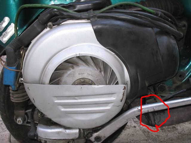

allora grazie alla foto di kl01 forse riesco a risponderti...
dunque per regolare il minimo devi agire sulla vite che ti ho cercato in verde nella foto , a motore ben caldo. se l'hai presa da poco ed era ferma da molto o usata non perdere tempo e pulisci tutto il carburatore, nel mio ci trovai l'ossido dentro... per regolare il freno anteriore a filo devi agire sul registro che sta vicino alla leva mollando il cavo, è quello cerchiato in rosso nella foto. non devi aprire iol manubrio, puoi usare un cacciavite a punta piatta poggiato sulla leva con cui girare la ghiera all'interno dello sterzo , se guardi bene ti rendi conto subito. se poi il cavo è stato cambiato qualche volta dovrebbe esserci il registro vicino all'attacco sul mozzo anteriore , ma solo se il cavo è stato cambiato, altrimenti c'è solo quello sulla leva. occhio che se neanche allentandolo torno o devi registrare il registro del freno idraulico o hai qualche molla snervata.
