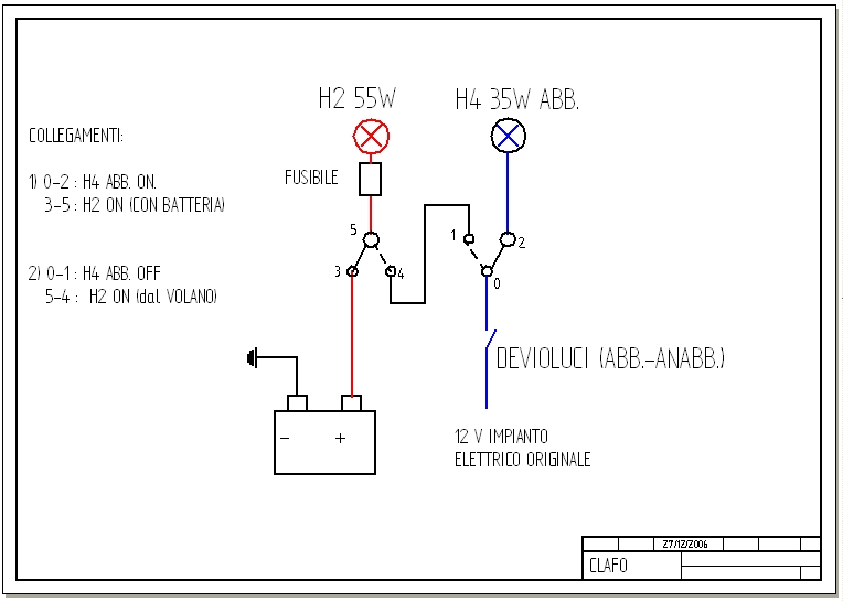

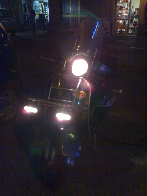

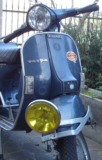

clafo Inviato 5 Febbraio 2007 Segnala Inviato 5 Febbraio 2007 Rieccomi, dopo un bel po' di tempo passato tra l'interno del manubrio e la scatola elettrica della P200E "Magnum"... Ho apportato un po' di cambiamenti: ho tolto i due fendinebbia (2 x 55W 12V a batteria) che avevo installato prima (FOTO 1), montato un faro di profondità Cibie (H2 55W) sul parafango (FOTO 2). Il faro nuovo funziona sia a batteria sia con la corrente dell'impianto elettrico standard. Per fare ciò ho messo due deviatori di corrente, con il primo prendo corrente dall'Abbagliante (il faro originale si spegne completamente, la posizione non è sempre acccesa) e con il secondo la mando al faro. Come si vede nello schema (FOTO 3). Il faro di profondità ha un tiro di quasi 150 m che illumina benissimo strada e fosso. Che ne dite? Ciao. Clafo. Cita
baldo Inviato 5 Febbraio 2007 Segnala Inviato 5 Febbraio 2007 Bravo clafo. Esattamente quello che volevo fare io. Sulla VespAdventure se uso il faro posto a destra, illumino troppo a destra con il risultato che vedo benissimo i marciapiedi o i fossi ma poco o niente la strada. Dipende, ora sono sporchi luridi e lo sporco devia la luce in tutte le direzioni, rendendo il fascio più ampio. Al contrario, se uso il faro a sinistra illumino da dio in profondità, ma poco il ciglio della strada. La soluzione? Installo un faretto lenticolare fendinebbia esattamente dove hai installato tu il tuo, in modo tale da avere un'illuminazione della strada ampia se mi serve l'anabbagliante (che sarebbe, appunto, il lenticolare), mentre un'illuminazione in profondità ma più centrata se mi trovo in mezzo ai campi di notte con il "vecchio" abbagliante. Il tempo di andarlo a recuperare, tanto i cablaggi sono giù stati fatti per l'impianto che c'è ora. Prossimamente anche il lampeggio dei faro supplementare alimentato a batteria.... Una chicca che appena si scalda un po' il tempo metterò in cantiere Cita

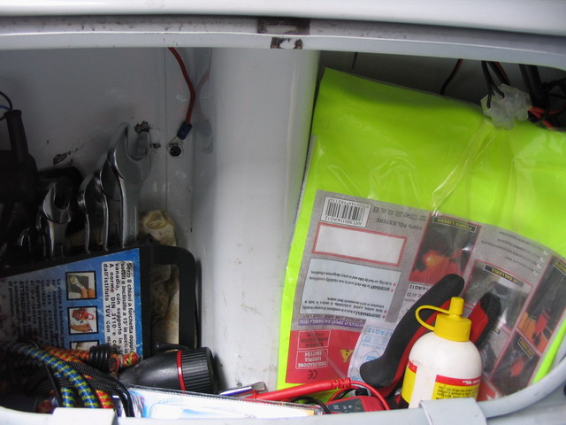

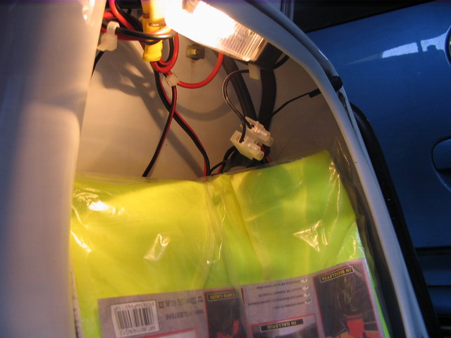

baldo Inviato 6 Febbraio 2007 Segnala Inviato 6 Febbraio 2007 Il primo lavoro non l'ho mai fatto (ho un px my). Il secondo invece si, anche se non è una luce leggimappa. E' una luce (penso) da abitacolo, comprata da Auchan per 3 euri con una lampadina a siluro al suo interno. L'ho installata nel bauletto con una buona dose di pattex (vinavil) perchè l'adesivo in dotazione con le vibrazioni non teneva. Comodissima in mille occasioni, forse il lavoro più intelligente che avrei potuto fare Cita
ash Inviato 7 Febbraio 2007 Segnala Inviato 7 Febbraio 2007 ecco chi era che l'aveva fatto il lavoro della lampadina dentro il bauletto... anche io ne voglio mettere una, ma cercavo quelle che si accendono quando tiri giù il bauletto (funzionamento simile a quella del frigo per capirci...) baldo ma la tua è alimentata a batteria? avresti una foto della lucetta? grazie per clafo: bella idea, anche se io sostiutirei il vetro giallo con uno bianco... migliore resa, a mio avviso... Cita
baldo Inviato 7 Febbraio 2007 Segnala Inviato 7 Febbraio 2007 Per fare un lavoro del genere bisognerebbe mettere un interruttore tipo frigo appunto sul bauletto, ma sinceramente non so ne dove andarlo a prendere (se non cannibalizzandolo da un frigorifero), ne come installarlo. La lucetta nel bauletto si accende con il suo bel interruttore incorporato ed è alimentata dalla batteria. Il tutto sotto chiave. Oggi pomeriggio pubblico la foto. Cita
Marben Inviato 7 Febbraio 2007 Segnala Inviato 7 Febbraio 2007 Basta un interruttore di quelli impiegati anche per le portiere della auto. Se premuti, aprono il circuito. Cita
baldo Inviato 7 Febbraio 2007 Segnala Inviato 7 Febbraio 2007 Vero. Sono sempre propenso a complicarmi la vita Comunque l'impianto mi va bene così. Ecco alcune foto in cui si vede la luce nel bauletto in azione. Nota bene che le foto le ho fatte verso mezzogiorno, quindi con una discreta luce. Di notte il bauletto è illuminato fin nell'angolo più remoto. Cita
clafo Inviato 7 Febbraio 2007 Segnala Inviato 7 Febbraio 2007 per clafo: bella idea, anche se io sostiutirei il vetro giallo con uno bianco... migliore resa, a mio avviso... Ciao Ash, il faro giallo me l'hanno regalato, quindi va bene cosi... comunque non se si trova il vetro bianco per quel tipo di faro... Giallo comunque fa la sua scena... Ciao. Clafo. Cita
