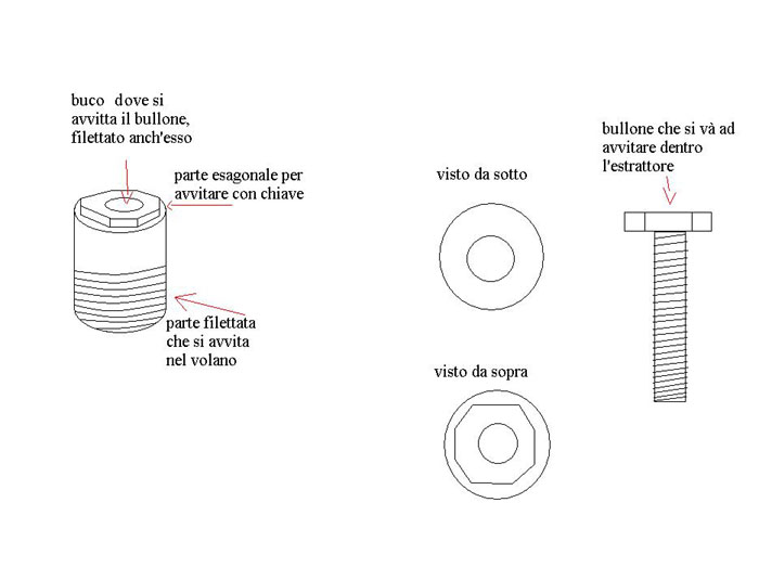

waltors Inviato 12 Febbraio 2007 Segnala Inviato 12 Febbraio 2007 da ciò che ho capito però ci sono differenze tra i vari Px, sopratutto tra il mio del 96 e il tuo che sarà molto precedente. Allora l'estrattore lo devi immagginare come un cilindro del diametro del buco del volano stesso, perchè devi considerare che và ad avvitarsi nel volano. Quindi da un'estremità è filettato, mentre dall'altra ha forma esagonale, perchè così con una chiave del diametro opportuno puoi andare a stringerla bene. Non è finita, cotesto cilindro è filetttato anche internamente, perchè dopo che lo hai avvitato al volano, avviti un bullone dentro l'estrattore che arriverà al cono e tu continuando ad avvitare sentirai un clack, ed il volano è uscito. Sò che comunque dalla descrizione ci avrai capito poco, vedo di farti un disegnino che magari è più capibile. Se i dubbi persistono, ti fò qualche foto al mio che ho giù nel garage Cita
waltors Inviato 13 Febbraio 2007 Segnala Inviato 13 Febbraio 2007 quindi per autocostruirtelo, potresti perndere un tubo dell'acqua, di quelli di ferro, naturalmente della sezione giusta, farlo filetare, o controllare se la filettatura avvita sul volano, e poi farci saldare un dado di sopra che funge per avvitare il bullone. Penso che potresti fare così, poi nin sò. Cita

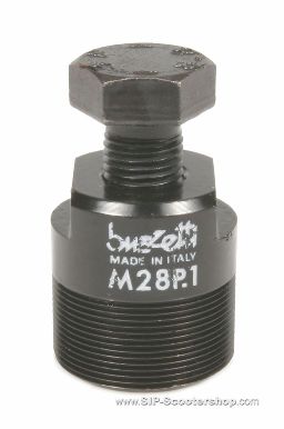

nebo63 Inviato 13 Febbraio 2007 Segnala Inviato 13 Febbraio 2007 questa è l'immagine dell'estrattore presa dal catalogo SIP... Cita

famcuter Inviato 2 Marzo 2007 Autore Segnala Inviato 2 Marzo 2007 L'ho trovato!!!!!!! Finalmente dopo molti kilometri e tanti negozi girati, tra officine, ricambisti e meccanici sono riuscito a trovare il benedetto estrattore, Buzzetti, come quello della foto, con le scittine in bianco made in italy, propio uguale a quello del catalogo, vado a pagare e quello mi dice....... 20 neuri..... perchè è fatto di un acciaio speciale.... etc. etc. lo so mi stava prendendo per il c**o ma quando ho tenuto in mano il tanto agoniato estrattore.... non ho potuto resistere, secondo me lui lo sapeva, me lo ha letto negli occhi.... e ho ceduto. L' HO COMPRATO!!! ├ë domani si smonta la ventola!!!! Finalmente, e grazie a tutti per la collaborazione. Cita
