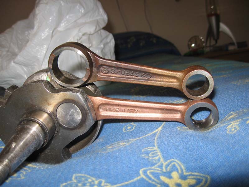

Ebbene si! un passo importante nel progetto proto Speciallab è stato compiuto! (veramente Speciallab è il nome delle officine...il proto si chiamerà in altro modo...se mai funzionerà!!)
oggi sono andato dal torniere di fiducia...e lui mi ha consegnato quallo che aspettavo!
ma bando alle parole e via con le foto!....
la spiegazione la metterò come commento alle foto!
che ne dite?? nn è uno spettacolo vedere una cosa del genere???
scusate l'insolito sfondo!!!è il mio copriletto :D

bhe speravo su una 112!! ma il tizio ha sbagliato...e la più lunga che poteva darmi è stata una 110! due mm in meno! vabè...li recupero da un'altra parte...no problema!! se nn prend errore la lunghezza è identica a quella della biella del 200...vero? ma io in più ho lo spinotto 16! suppongo sia una biella aprilia! nn ne sono sicuro, ho letto solo di sfuggita la scheda che teneva in mano il tizio!
è un vero pazzo credetemi! mi ha visto l'albero e il SOLO pistone in mano e mi dice:" ma ti ci sta come basamento il cilindro del runner 180 sul carter vespa?".....paura...ha riconosciuto il pistone runner 180 e mi ha pure fatto una domanda sull basamento!...questo è svirgolato!!! sono rimasto senza paroleee!!! :-o
