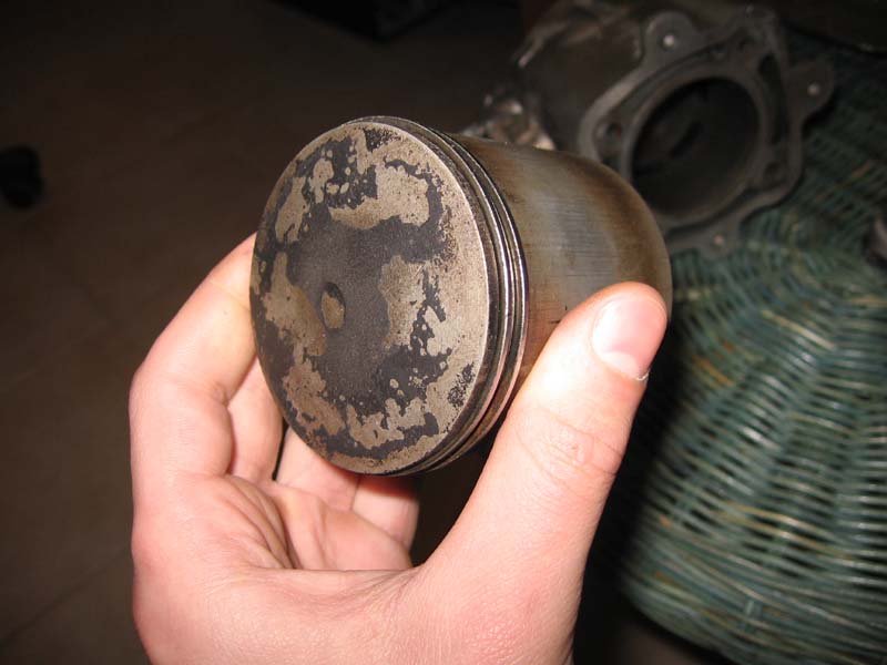

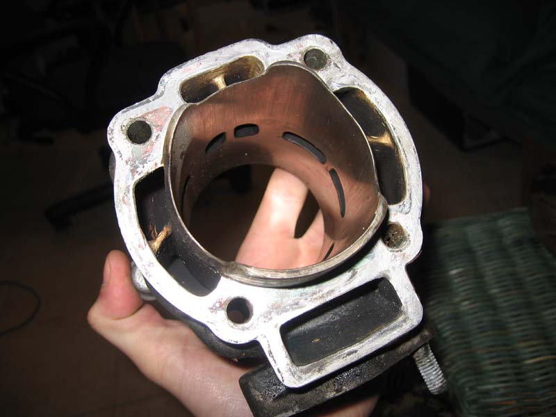

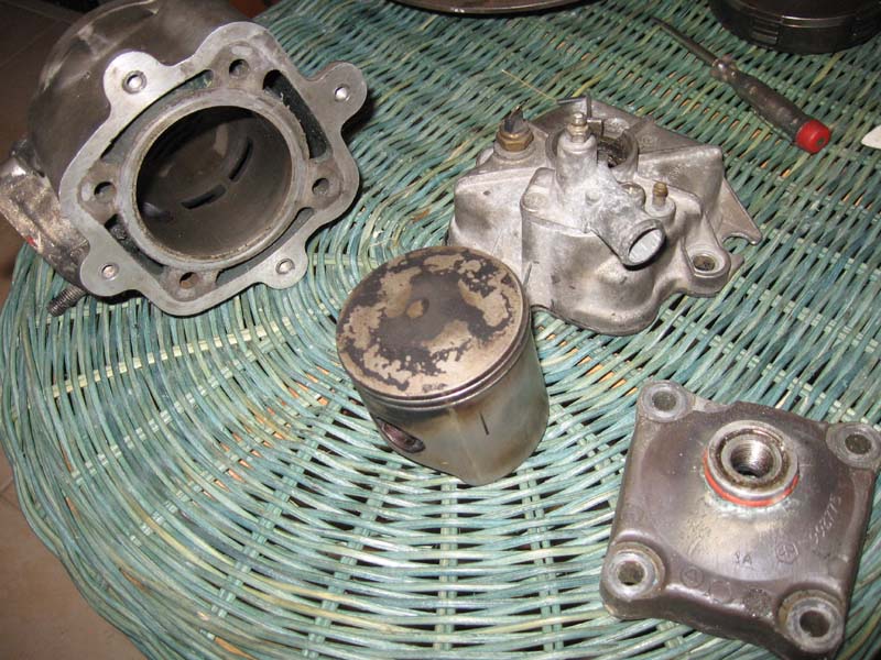

prima di tutto, mi sono concentrato sul cilindro da usare, e visto che per metà sono uno scooterista, ho fatto qualche ricerca in questo ambito x vedere che si trovava!con mio grande stupore, vengo a scoprire che il cilindro più grosso e performante (originale) che si trovi è quello del Runner 180 (175cc)! che coincidenza, proprio come il mio che ho in garage :D
il mio amico sfasciacarrozze mi recupera un mezzo motore runner e subito lo porto a casa per smontare il cilindro! ragazzi...PAURA! interamente in alluminio, a canna cromata, doppia testata, alesaggio 65 (!!!) e corsa 53!
niente male!

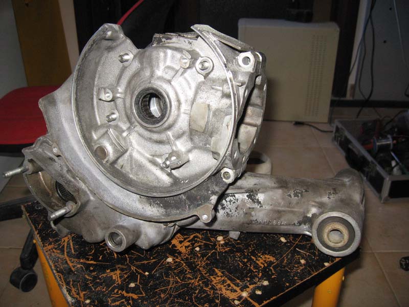

Dove montarlo? tremendamente "schifiato" (inorridito) dal classico problema della chiavetta della frizione debolissima del motore ET3, scelgo spudoratamente il motore del PX, anche perche la mia ignoranza in materia di PX mi portava a credere che tutto fosse più grosso e quindi lavorabile facilmente (vero solo in parte)!
sempre da solito rottamaio recupero un motore PX completo (mancava solo il cilindro! smontato tutto e ripulito iniziano i test!

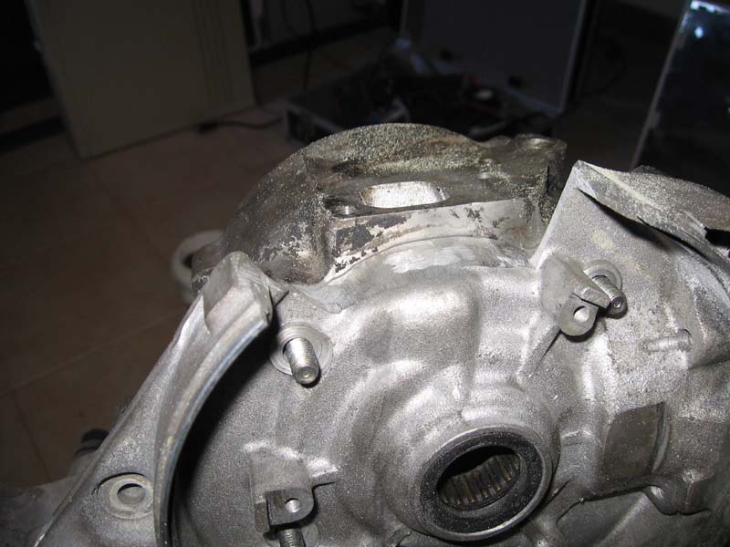

allora, imbocco dei carter da allargare, circa 3mm di diametro ( lo spazio c'è)

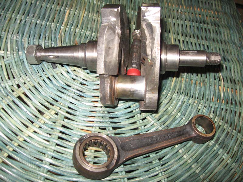

albero motore ottimo, ma biella troppo corta, problema che voglio ricolvere nel seguente modo:
confrontando e misurando sia l'albero motore che l'altezza del basamento del carte ho trovato una differenza di ben 8mm tra il runner e il PX! cioè se metto il cilindro sul basamento originale la biella dovrebbe essere 8mm più lunga per far arrivare il pistone al suo posto!
problema da poco (pensavo) cambio biella è tutto è ok! ma purtroppo nn è così semplice, perche la biella più lunga che ho trovato (con spinotto del runner per giunta) è solo +7mm! ho pensato, ribasso la base di 1mm ed è fatta! ma altro problema, mi accorgo subito che il basamento nn riesce a contenere tutto il cilindro e le luci!

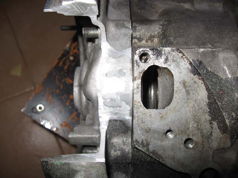

vabè...taglio la testa al toro, cioè al carter :D abbasso il basamento di 6mm, saldo un nuovo basamento di 5mm,metto la biella +7 e arrivo alla lunghezza che mi serve! posso così raccordare i carter e fissare il cilindro in maniera ottimale! che ne dite?

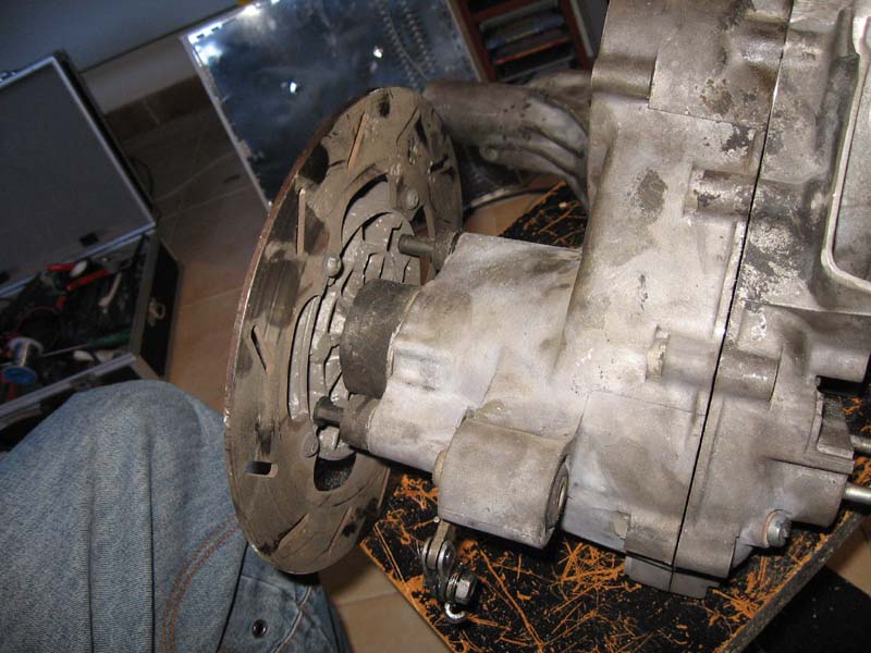

per il resto, meterò freni a disco ant. e post. già quasi ultimati e pompa di go-kart per l'acqua del raffr. :D

il disco posteriore lo sto montando usando tutto il reggi ruota del runner 180, ho notato che con una lievissima modifica va perfetto sul mozzo PX! poi vi dirò sul centraggio ruota! male che vada (ma nn credo proprio) modificherò il tamburo originale, tanto è una cazzata! poi manderò qualche foto e vedrete da soli!

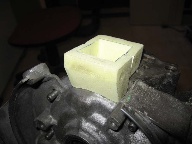

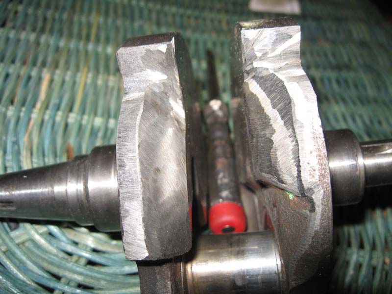

Posso finalmente mandarvi el foto dei lavori in corso! :D:D proprio oggi pome ho modificato l'albero motore! ho tagliato qualche pezzettino che mi stava sul ca**o! :D mi sono imboccato del tutto sulla strada del pacco lamellare saldato sul carter che abbraccia entrambi i semi carter!....soffrovo troppo con quell'aspirazione originale piccolissima! nn ci dormivo la notte!
ho pure creato lo spazio nella metà piccola del carter e spianato un pokino la base...domani se ho tempo preparo il modello in polistirolo!

ho appena terminato di fare il primo rozzo modello in polistirolo dell'aspirazione! ho preso le misure del pacco originale runner! ma vi dirò.....messo sul carter sembra un po piccolino!...visto che lo spazio c'è.....proverò a fare qualcosa di moooolto più grosso con un pacco superiore!...vediamo in questi gg riesco a farmi prestare un pacco più grosso (di kart magari che sono belli cicci9 e rifaccio il modello!....diavolo voglio 6 PETALIII!! :D

per sistemare la corsa puoi cercare l'albero motore del chetak bajai 125, ha corsa 54 e spinotto 15; non so lo spinotto del runner quanto sia di diametro. La biella del PX è di 105 mm, sconosco la misura di quella del runner, e anche di questo devi tener conto. Nell'allargare la luce di aspirazione fai attenzione al lato frizione, se scavi molto rischi di forare il carter, valuta se è il caso di fare riportare un pò di alluminio con una saldatura ad argon.

come vi avevo promesso vi posto le foto dell'avanzamento dei lavori!..uffa, ancora sono parecchio indietro! purtroppo per adesso ho molto da fare e tempo libero pokissimo!...eh vabè...lo finirò prima o poi!...hihihihih
