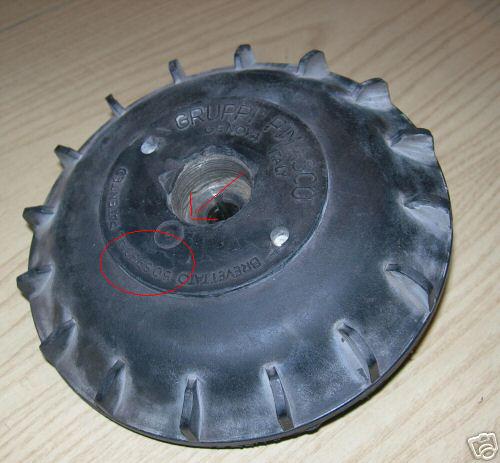

guarda davide è la stessa cosa che volevo sapere io, io ho una 50r, cmq il volano per xl ha il cono da 20mm, ma il tipo che lo vende continua a dirmi che quel volano ha il cono da 19mm (riporto le sue testuali parole:IL CONO PICCOLO E DA 17 MM FORO INTERNO FORO ESTERNO 12 MM QUESTO FORO INTERNO 19 MM FORO ESTERNO 14MM DIMENSIONE PER CAMPO MAGNETICO 1O6 MM)
ma mi sa che si sbaglia (sostiene infati che i volani a cono piccolo sono da 17mm e quelli a cono grande sono da 19mm)...........boh.
cmq se vuoi mettere quel volano sulla tua et3 devi cambiare accensione e (penso) albero motore passando da uno da 19mm ad uno da 20mm.
.......il tipo è , ovviamente ,un ignorante e non sà cosa vende........ chiedigli di dirti cosa c'è scritto sul volano: io di quelli ne ho avuti due: uno per special ed uno per pk xl, il modello è scritto bello grosso sul volano; quindi che si limiti a leggere e non spari cazzate sui diametri!!!!!!!!!!!!!!!
