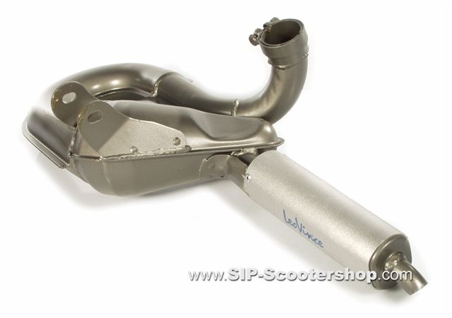

greenratt^ Inviato 27 Aprile 2007 Segnala Inviato 27 Aprile 2007 Io ho provato la Leovince con il Malossi 210 ed era uno spettacolo in 1a,2a e 3a(arrivavo a fondo scala!) ma in 4a superavo a malapena i 100 km/h per via della 4a lunga del 200... bisognerebbe montarla con una 4a piu' corta per riuscire a tirare il rapporto. Ora ho il Pinascone 225 ed a volte mi viene la tentazione di rimetterla su e vedere come va con questo cilindro ma poi mi ricordo del casino bestiale che fa e rinuncio.Ecco,una cosa a sfavore della Leovince è proprio il silenziatore che non mi sembra faccia bene il suo lavoro... Le altre espansioni non so come vanno. Cita
