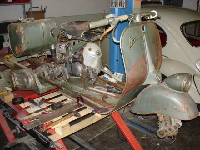

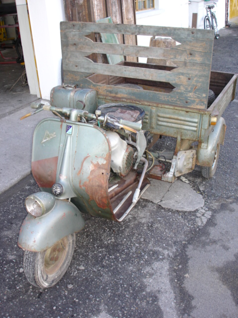

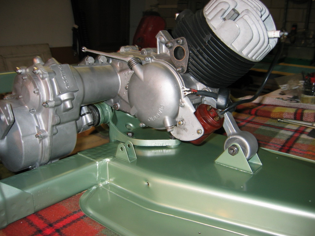

vespippo Inviato 28 Maggio 2007 Segnala Inviato 28 Maggio 2007 sarà lungo ma penso che qualche soddisfazione me la darà... Cita
TOMMY_50/n Inviato 28 Maggio 2007 Segnala Inviato 28 Maggio 2007 ma come si fa dico io è bellissimo non vedo l'ora di vederlo finito Cita

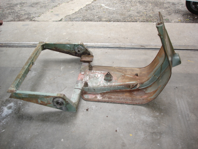

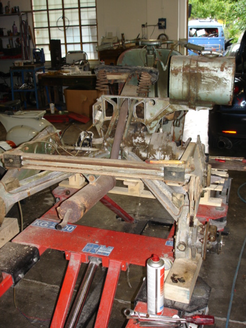

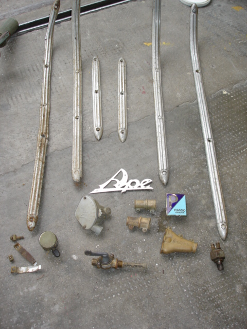

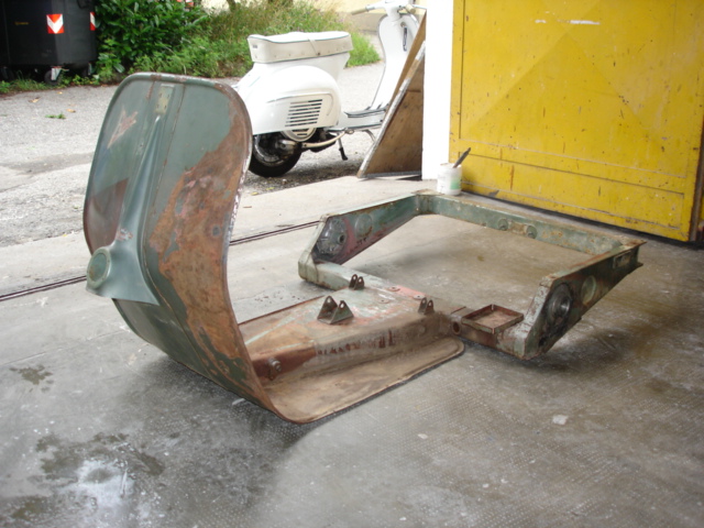

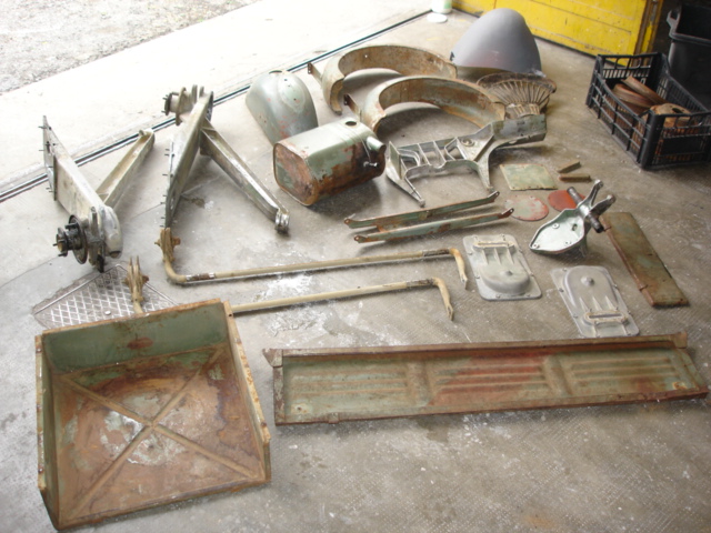

vespippo Inviato 29 Maggio 2007 Autore Segnala Inviato 29 Maggio 2007 smontato copletamente,pronto per sabbiatura e pallinatura......... per un restauro conservativo c'era comunque tanto da fare e siccome a tutti i documenti e sono radiati era dura reiscriverlo... Cita

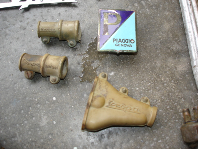

pippociao Inviato 29 Maggio 2007 Segnala Inviato 29 Maggio 2007 la marmitta è bellissima non so perchè ma sin da quando ero piccolo sono sempre stato molto affascinato dalle forme delle marmitte... Cita

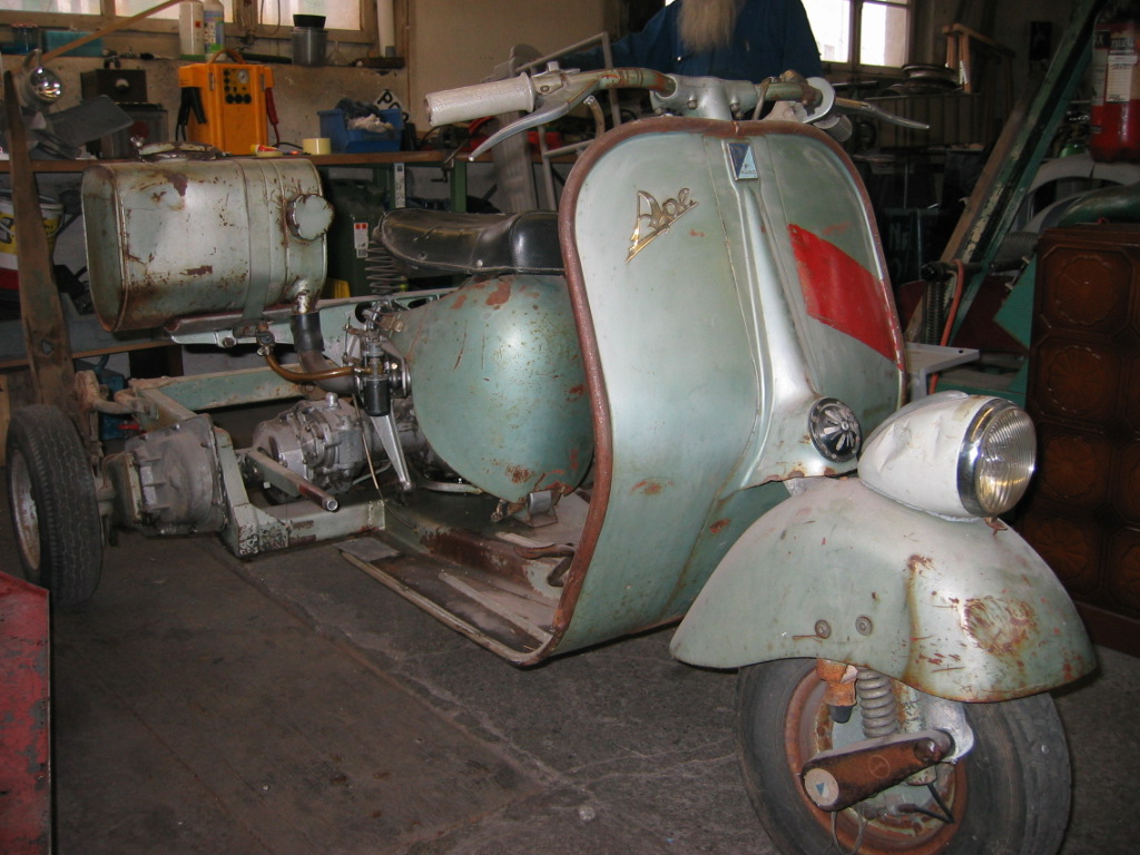

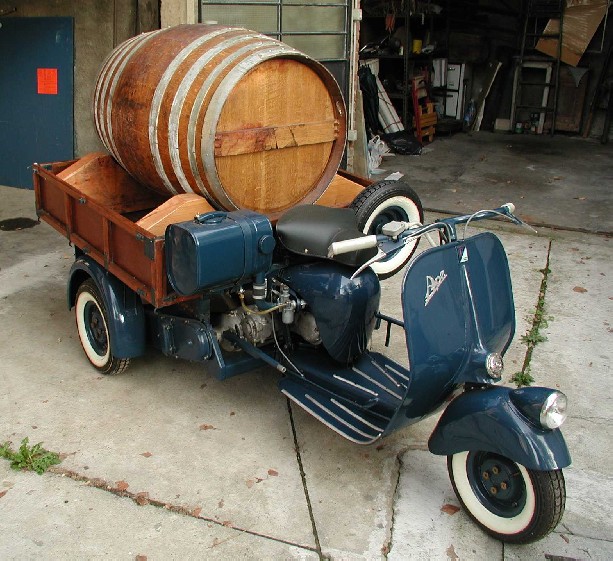

vespippo Inviato 3 Giugno 2007 Autore Segnala Inviato 3 Giugno 2007 trovato il codice colore giusto,tramite registro storico. il frisinghelli dice 6004m codice piaggio,ero cinvinto lo stesso della vespa51. ho valutato per il bilux che ne pensate? Cita
no_stop Inviato 3 Giugno 2007 Segnala Inviato 3 Giugno 2007 Bravo il Frisinghelli adesso anche per l'Ape esiste la passione!!!! Scherzi a parte con il bilux rischio modellino!!! Io ci andrei giu di nitro come la mamma piaggio la fece...e poi resta sempre un ape percio non diventare matto con il particolare...erano dei mezzi da lavoro!!!! Buon restauro...anche se io avrei tenuto il tutto com'era...e dato che lo guardata bene la tua ape...dal vero...a parte la botta sullo scudo non mi sembrava male... Tienci aggiornati! Ciao no_sTOP!!!! Cita
Vespifero Inviato 3 Giugno 2007 Segnala Inviato 3 Giugno 2007 ...mi permetto di mettere una foto presa dal mitico VESPA CLUB NUORO........ ottimo restauro buon proseguimento Cita

vespippo Inviato 4 Giugno 2007 Autore Segnala Inviato 4 Giugno 2007 Bravo il Frisinghelli adesso anche per l'Ape esiste la passione!!!! Scherzi a parte con il bilux rischio modellino!!! Io ci andrei giu di nitro come la mamma piaggio la fece...e poi resta sempre un ape percio non diventare matto con il particolare...erano dei mezzi da lavoro!!!! Buon restauro...anche se io avrei tenuto il tutto com'era...e dato che lo guardata bene la tua ape...dal vero...a parte la botta sullo scudo non mi sembrava male... Tienci aggiornati! Ciao no_sTOP!!!! il bilux è la vernice alla nitro,della maxmeyer Cita
ho6vespe Inviato 4 Giugno 2007 Segnala Inviato 4 Giugno 2007 .. bilux, almeno 4 mani (consiglio 7) e lucidatura finale a mano. Ciao Cita
