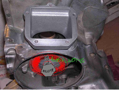

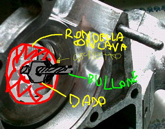

Darkwolf Inviato 13 Agosto 2004 Segnala Inviato 13 Agosto 2004 conce quello che ha detto il visitatore e' giusto ma in caso non ti entrino solo con la forza delle mani dopo averlo scaldato prendi un bullone un dado e due rondelle grosse e concave e mettile che tocchino solo sulal parte seterna del cuscinetto (nn quella interna o lo rovini) fai passare la vite all'interno del foro e una rondella preme dalla parte esterna del carter l'altra sulla parte esterna del cuscinetto e piano piano che stringi (dopo aver scaldato i carter in caso metti anche 1 po' di grasso esternamente al cuscinetto o dell'olio te lo consiglio) stringi e il cuscinetto entrera' lentamente senza problemi ti posto un immagine di come fare nel prossimo post Cita
Darkwolf Inviato 13 Agosto 2004 Segnala Inviato 13 Agosto 2004 scusa se e' fatto un po alla meglio ma non avevo il tempo di fare delle foto scusa dall'esterno Cita

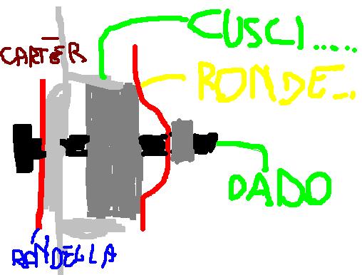

Darkwolf Inviato 13 Agosto 2004 Segnala Inviato 13 Agosto 2004 ricorda che nelal parte interna dei carter quelal postata nelal seconda foto la rondella nn deve essere dritta! ma convessa in modo che la parte sterna della rondella tocchi solo con l'esterno del cuscinetto! ti posto un disegno di profilo delal rondella con vivino il cuscinetto di profilo sempre disegnato Cita
Darkwolf Inviato 13 Agosto 2004 Segnala Inviato 13 Agosto 2004 scusa lo schifo ma credo si capisca Cita
