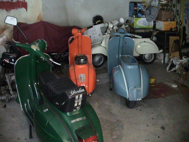

ho6vespe Inviato 10 Settembre 2004 Segnala Inviato 10 Settembre 2004 nei colorifici maxmayer hanno i campioni in carta dei colori(almeno qui a Treviglio si!) Comunque non fidarti troppo delle denominazioni piaggio.. il giallo positano i comuni cristiani lo chiamano ARANCIONE! Guarda il mio vespino "giallo positano"! Cita
Ospite Inviato 15 Settembre 2004 Segnala Inviato 15 Settembre 2004 Ragazzi, io ho una 50L dove posso trovare le stesse informazioni riguardo ai colori, antiruggine ecc... so che è stata fatta solo grigio metallizzato... non riesco a trovare una foto nemmeno morto... grazie ciao Cita
Daniele Inviato 22 Settembre 2004 Segnala Inviato 22 Settembre 2004 Per ho 6 vespe: Quello non è sicuramente il giallo positano, giallo positano è simile ad un giallo ocra e non simile all'arancione!!! Ciao Daniele Cita
ho6vespe Inviato 22 Settembre 2004 Segnala Inviato 22 Settembre 2004 pu├â┬▓ essere, c'erano due gialli nelle possibilit├â , forse al colorificio mi hanno dato uno ma col nome dell'altro? bah! comunque ├â┬¿ un colore originale perch├â┬¿ ne ho viste un paio conservate proprio così! Se qualcuno sa che colore ├â┬¿.. mi fa un favore ciao Cita
