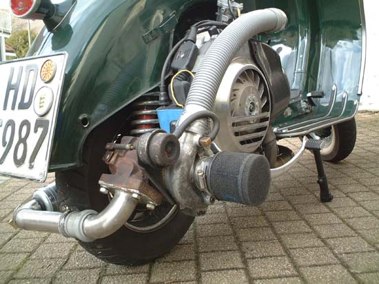

piace_77 Inviato 30 Agosto 2004 Segnala Inviato 30 Agosto 2004 questo cos'è allora, uno scherzo??? Cita
Decagrog Inviato 30 Agosto 2004 Segnala Inviato 30 Agosto 2004 AHahah i tedeschi sono sempre i più furiosi, provano anche l'impossibile!! Cita
kron12 Inviato 30 Agosto 2004 Segnala Inviato 30 Agosto 2004 gia postata ankora tempo adietro questa foto. cmq poi bisognia vedere se va veramente in moto o no!!! ed anke sul piano delle prestazioni non so come possa andare(magari con un altro motore ben preparato lo passi via!!) Cita
_Francesco_ Inviato 30 Agosto 2004 Segnala Inviato 30 Agosto 2004 Scusate la mia ignoranza, ma cos'è quel tubo che passa dietro alla ruota? QUello che esce da turbo? Ciao Cita
Decagrog Inviato 30 Agosto 2004 Segnala Inviato 30 Agosto 2004 Direi che è il tubo che da alla marmitta... quello che non miconvince a pieno è il tubo corrugato, mi son sempre sembrati troppo sottili per sopportare i gas di scarico..poi bho magari è più spesso di quello che sembra. Cita
Decagrog Inviato 30 Agosto 2004 Segnala Inviato 30 Agosto 2004 ah infatti mi son sbagliato, ho visto un altra foto di quella vespa e il tubo corrugato va al carburatore...effettivamente il filtro è li davanti... Non capisco che razza di turbo sia allora....il classico compressore non dovrebbe sfruttare i gas di scarico ed essere collegato in qualche modo al motore per trasmettere motricità ? Cita

Ospite Inviato 30 Agosto 2004 Segnala Inviato 30 Agosto 2004 io ho un trattore Hanomag r12 del 1947...monocilindrico diesel 2 TEMPI col compressore volumetrico...500cc......e funzia....anche perchè la nafta viene iniettata dall alto della testa..x autoaccensione...ha 1 solo travaso lo scarico...e sotto la coppa dell olio normale....forse lo si puo applicare a motori 2t con ammissione al cilindro....non alla vespa che è a disco rotante....(mi pareva che gli Stukas.dei crucchi fossero 16 cl boxer 2t col compressore x l altitudine ma non ci giurerei)..... Cita
Ospite Inviato 30 Agosto 2004 Segnala Inviato 30 Agosto 2004 no no, cerca kawasaki turbo degli anni 80 di produzione di serie ne hanno fatte poche ma esistevano... Negli anni '80 c'era la Kawa 750 turbo, la Honda CX500 turbo, la Suzuki N85 (forse, di questa non ricordo la sigla, ma era turbo), forse soltanto la Yamaha non ne faceva, o forse si, la N85 era sua e non mi ricordo che combinava la Suzuki. Avevo un motociclismo con la comparativa tra tutte le turbo jap, moto pericolosissime, costose, delicate, e andavano come una 1000 dei tempi, che era anche più facile da guidare oltre ad essere meno costosa e più affidabile. Per il vespo tetesko: la turbina è azionata dai gas di scarico (quel tubo che passa dietro la ruota post, provateci a scendere un marciapiedi e poi mi dite la sensazione) ma non vedo dove scaricano; nelle auto la turbina è prima della marmitta, non dopo, l'effetto dei gas di scarico è maggiore, e poi dopo la turbina riprende il percorso normale sino allo scappamento ... che non vedo nella foto. Poi l'altra girante collegata alla prima azionata dai gas di scarico tira aria da fuori (infatti c'è il filtro, in quella posizione è meglio dei mezzi utilizzati per la pulizia delle strade, si tira tutte le foglie secche in un battibaleno), la comprime e la manda al carburatore (tramite il flessibile). Secondo me questo 200 tedesco prende la paga dal 200 di Marco DartDuck. Cita
