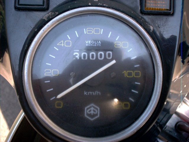

Grazie bonny1966, intanto prover├â┬▓ con il dentifricio, se nn si dovesse risolvere vedremo... Cmq il mio contakm attualmente ├â┬¿ così (vedi foto), spero sia recuperabile....!?!?!

Non è affatto in cattive condizioni il tuo tachimetro.
Il mio era con il vetro tutto nero, non si vedeva quasi nulla, difatti ti sconsiglio lo smontaggio totale, perchè non ne vale la pena.
Prova con una accurata pulizia con dentifricio oppure con prodotti lucidanti. Ciao
....cmq...è normalissima pasta abrasiva dei carrozzieri...la +"fine"....la usato tutti gli orologiai x il plexiglas...la si passa 2 -3 volte con uno straccetto di lana.....ovvio le righe profonde sono impossibili da riparare.....ciau
...oppure il polish.....come quello della arexons.
so che veniva usato per togliere eventuali righette sui trasparenti degli strumenti per le auto (pensate a quanto sono grandi rispetto a quelli del px.....) ed avendolo visto fare in produzione di questi quadri strumenti, l'ho fatto anch'io.
occorre usare il cotone idrofilo per spargere il polish, e con un altro batuffolo pulito si lucida il tutto.
funziona!
