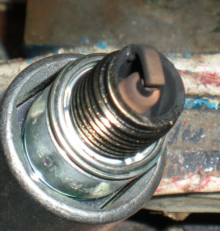

avevo dei seri dubbi sulla configurazione di questo g.t. per il semplice motivo che la vespa cosa 150 di un mio caro amico ha i getti originali di partenza tutt'altro differenti da quelli del px.
Al momento è in fase di rodaggio.... abbiamo montato
min 45-140, max 102-160 e per finire un emulsionatore è rimasto be5.Con i buchi sul filtro aria.
fin qui va tutto bene se non fosse che parecchi forum letti su questo g.t. richiede questa configurazione; un max di 105 oppure un 108 , be3, minimo inalterato oppure un 48.
La vespa non presenta nessun vuoto, va una favola, e tra un pò vi diro anche i consumi.

Se hai lasciato il filtro in spugna nel sottosella il 102 va bene, se levi quel filtro (che cmq è una strozzatura e nn serve) devi aumentare di 4/6 punti il max e portare a 3 giri la vite dietro.

Il getto del max che avevi prima di quanto era? fatti una passeggiata accelera un po poi fermati se è bagnata la candela o vedi sintomi di affogamento rimetti l'originale o diminuisci il getto del max. non vorrei dire fesseria ma un mio amico gli ha persino rimasto il getto originale e sta continuando a camminare. purtroppo non è sempre una legge perfetta la carburazione.

Allora, togli il serbatoio taglia il manicotto che collega il carburatore alla scocca a filo carrozzeria, poi rimuovi il gommotto attaccato alla scatola filtro, in questo modo avrai escluso il filtro sotto sella, poi se hai un carburatore 20/20 metti 140-50 di min e 160-be3-108/110 di max se ha un 24/24 metti 160-55 di min e 160-be3-116/118

Io ho montato 2 guarnizioni base cilindro, candela ngk 8 getti max del 24 con 105 e ho tolto il filtro sotto sella.
Che dire?? un'altra vespa!! appena posso cercherò di capire la migliore configurazione con i getti....credo che un 102 vada piu che bene.
