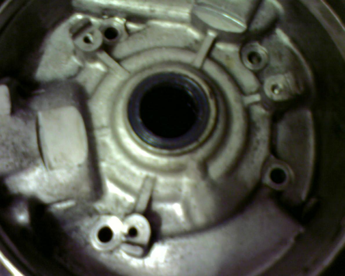

Vespa-siano Inviato 11 Agosto 2009 Segnala Inviato 11 Agosto 2009 Salve oggi sono andato dal ricambista ma ho dimenticato di comprare anche i paraoli, ma ho intenzione di cambiarli anche se sono in ottimo stato cosi come i cuscinetti banco. ma per toglierli devo romperli o c'è un modo meno barbaro per non fare danni? voi di solito come li togliete di solito? Cita
Dart Inviato 11 Agosto 2009 Segnala Inviato 11 Agosto 2009 Infilando un cacciavite a taglio abbastanza largo tra cuscinetto e paraolio e facendo leva..... naturalmente prestando attenzione a nn danneggiare la sede. Dal ricambista prendi il paraolio lato frizione tuttagomma come quello che c'è montato e nn in ferro. Cita

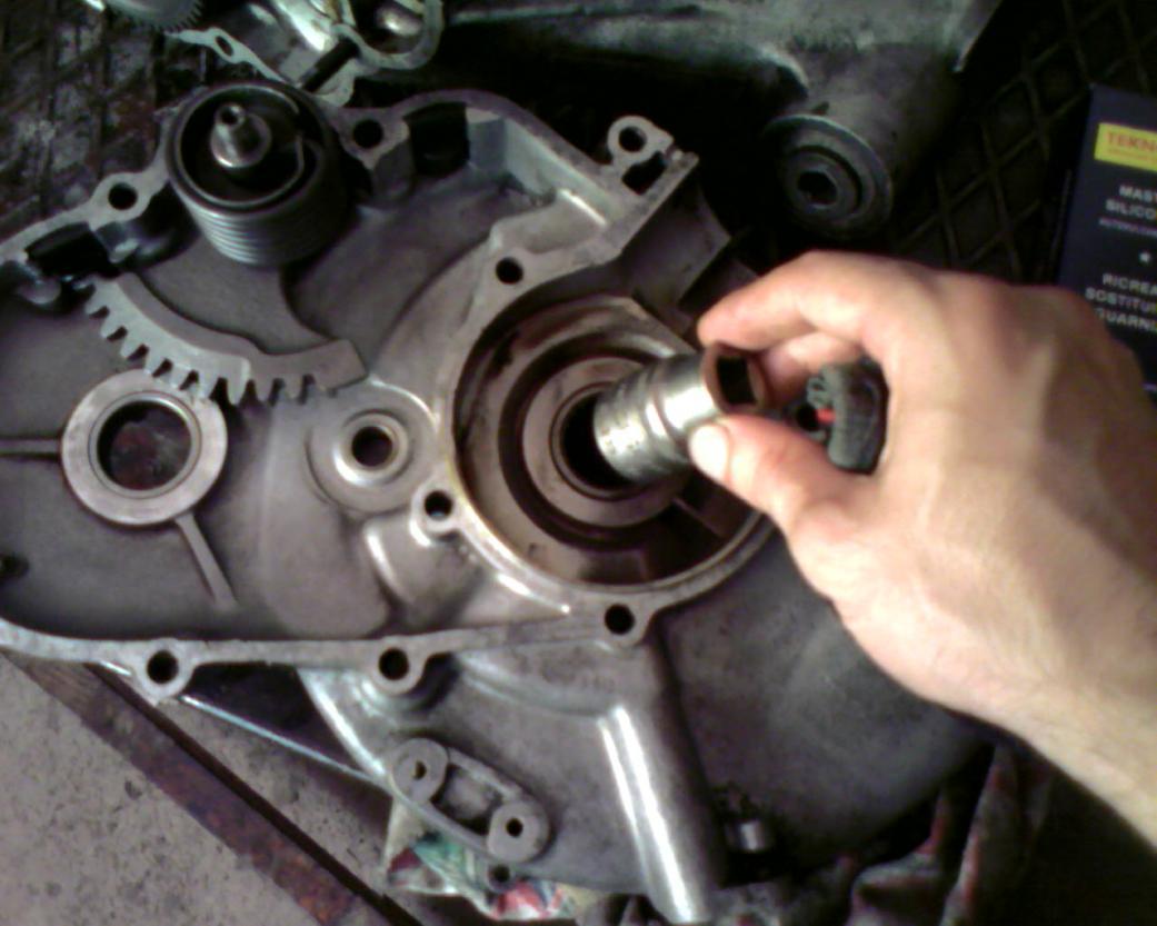

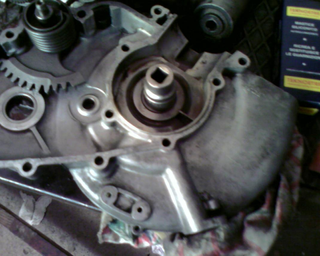

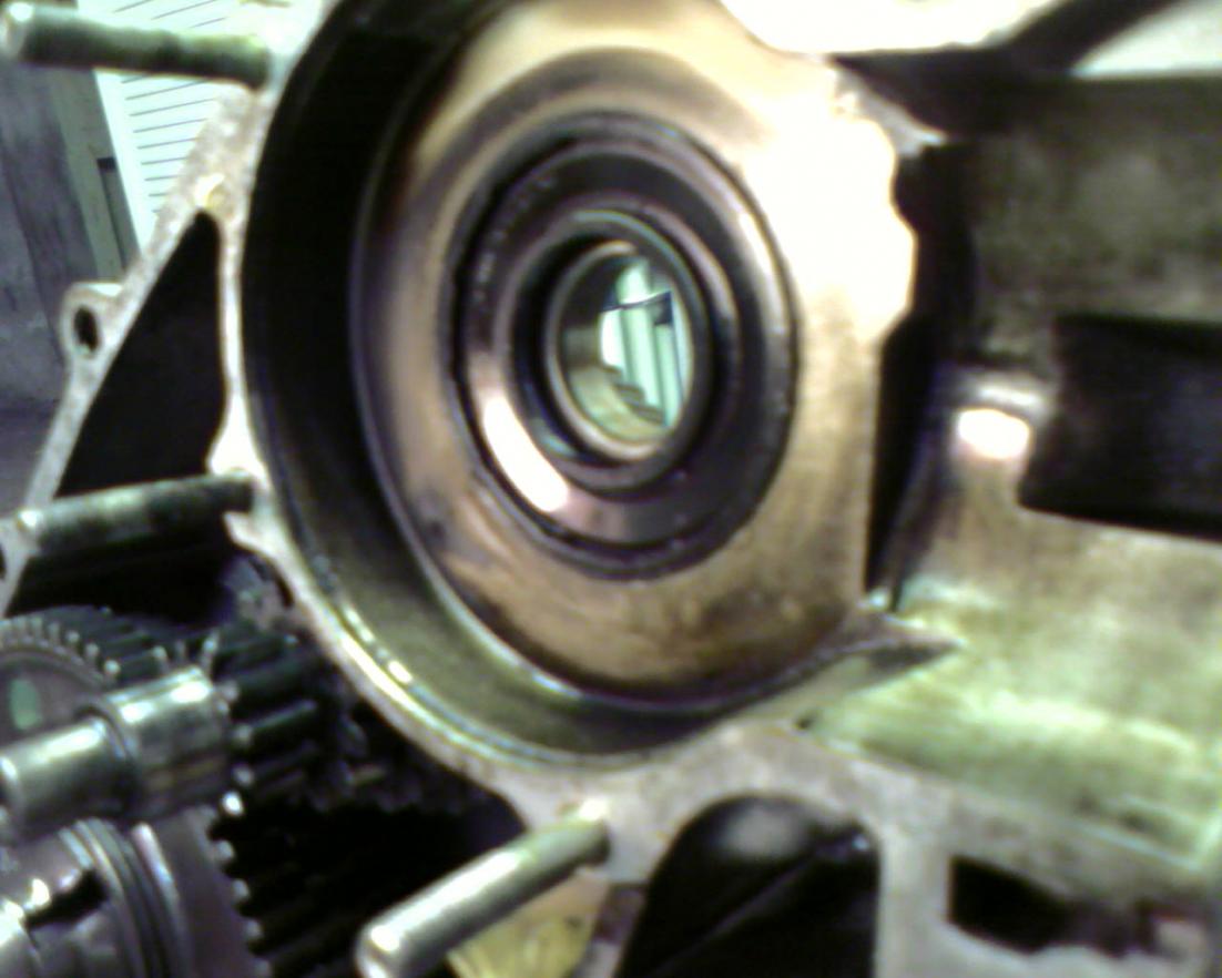

Vespa-siano Inviato 12 Agosto 2009 Autore Segnala Inviato 12 Agosto 2009 il paraolio è stato semplice da levare sto sostituendo prima quello del carter volano. pero adesso mi ritrovo il cuscinetto banco che giustamente non ne vuole sapere di uscire a questo proposito volevo sapere da che lato deve uscire ? verso l'interno o l'esterno dove si tovava il paraolio? oppure non cambia nulla? posso dare le martellate utilizzando il bussolotto? Cita
pxstone Inviato 12 Agosto 2009 Segnala Inviato 12 Agosto 2009 i cuscinetti di banco escono SOLO dalla parte interna del carter!!!!!!!!!!!!!!!!!!!!!!!!!!!! ti raccomando di scaldare mooooooolto bene la sede,anche con un normalissimo asciugacapelli altrimenti rischi di rovinare la sede e addio carter... ok per la bussola,usa un martello pesante dando dei colpetti lievi...con la sede "bollente" escono fuori in un attimo Cita
Vespa-siano Inviato 12 Agosto 2009 Autore Segnala Inviato 12 Agosto 2009 (modificato) mi hai letteralmente salvato ero in dubbio meno male che non avevo operato ancora.uscendo solo dalla parte interna dei carter vorra dire che in figura è sbagliato dovrò spingere dall'esterno verso l'inteno dei carter. lo stesso discorso vale anche per quanto riguarda l'altro carter? Modificato 12 Agosto 2009 da Vespa-siano Cita
vins83 Inviato 13 Agosto 2009 Segnala Inviato 13 Agosto 2009 Ottimi consigli, ma non scaladare troppo perchè deformi epoi sò cazzi... Cita
