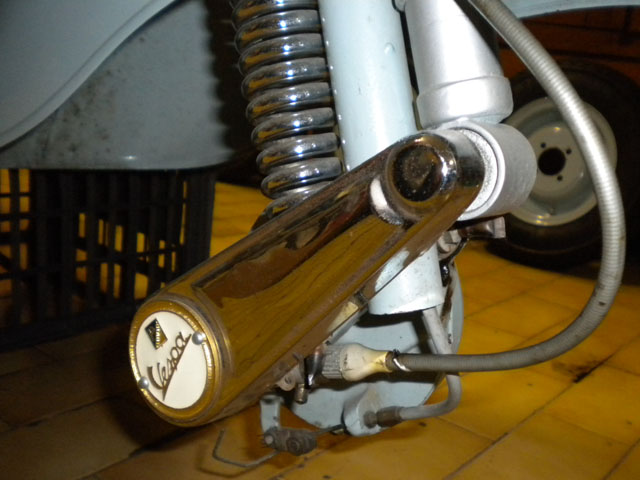

- adesso la scritta Vespa sullo scudo è cromata ma va blu scuro, il clacson deve essere del medesimo colore o nero? Adesso è alluminio.

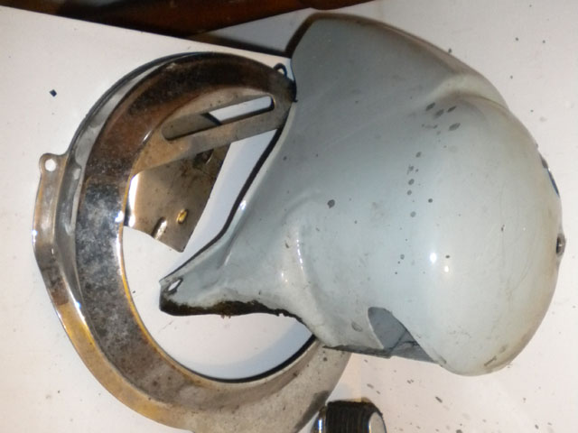

- La cuffia motore in metallo che trattamento deve avere? Va fosfatata? In mancanza di tale possibilità si può ovviare verniciandola con una tonalità simile? Quale? (adesso è in tinta con la carrozzeria!)

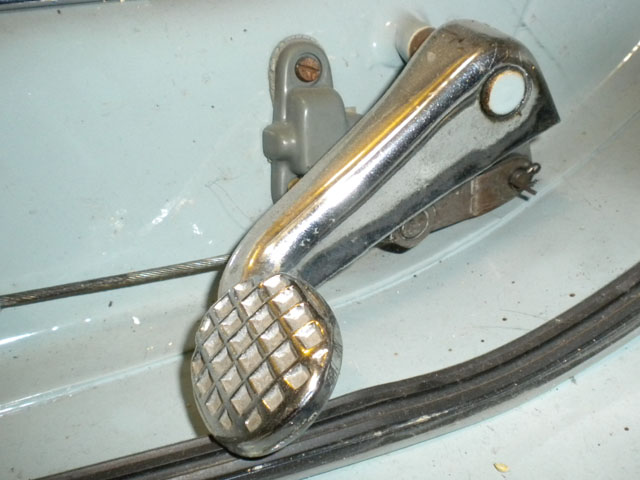

- Il pedale dell'accensione aveva la modanatura antiscivolo o il gommino? Adesso c'è il gommino ma non credo sia giusto.

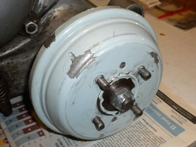

- Il tamburo posteriore era in tinta o color alluminio? Ed il disco parapolvere? (adesso sono in tinta!)

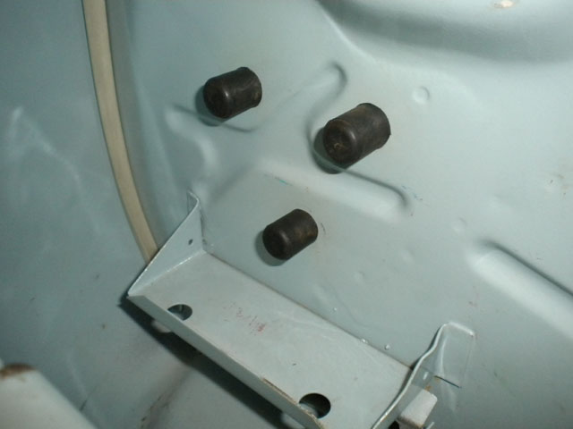

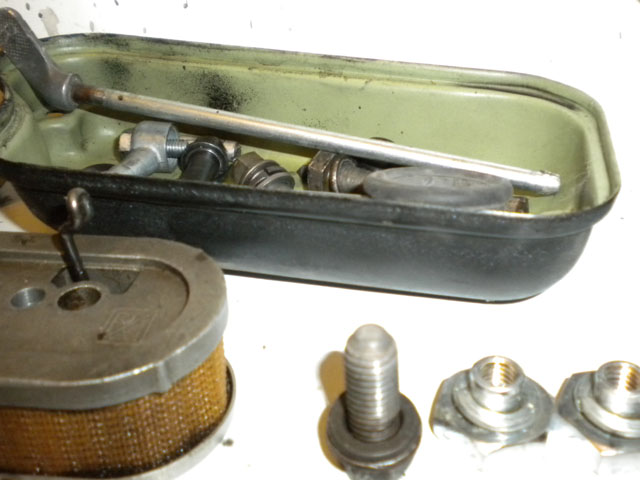

- Di che colore è il coperchio della scatola carburatore? Nero o verde come l'interno? Adesso è nero.

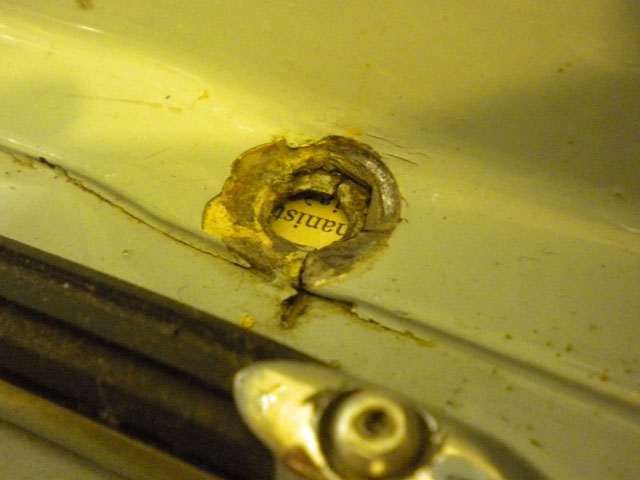

- Difetto classico del cavalletto fa si che la Vespa s'inclini lato motore facendo sollevare il piedino sinistro... come ovviare al problema? Mettere un cavalletto più alto, magari di una Vespa con ruote da 10".... qual è il diametro del tubo?
NERO.
AH...SE NON HAI POSSIBILITA' DI FARLO FOSFATIZZARE, MEGLIO FARLO SIMILE...ORA NON VA CERTO BENE.
INFATTI VA SENZA NIENTE.

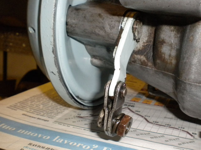

TINTA. IL PARAPOLVERE IO LO LASCEREI IN FERRO ORIGINALE.
HO COME IDEA CHE DEBBA ESSERE NERO RAGGRINZATO, COME LA GS.
SE HAI MESSO UN CAVALLETTO RIFATTO, SONO TUTTI DEBOLI A QUESTA MANIERA NON C'E' NIENTE DA FARE...PROVA A METTERE DELLE RONDELLE DI ALLUNGO NEI PIEDINI MA HO PAURA CHE TE LA DEVI TENERE COSI'. DOVREBBE ESSERE DA 20 MM. DI DIAMETRO.

- Non so se dalle mie parti riesco a trovare chi mi fa la fosfatizzazione (si dice così?) percui verniciarla in maniera simile sarebbe una buona soluzione. Che colore diventa il pezzo fosfatato? (o fosfatizzato?). Mi hanno detto sul nero tendente al marrone opaco, tipo un "testa di moro".... giusto?
- Il pedale dell'accensione è una bella bega... difatti non riesco a a trovarne dai ricambisti, neanche a prezzi esorbitanti! I millerighe sono solo col gommino, mentre se ne trovo con la zigrinatura hanno l'attacco a 5 denti.... possibile che non se ne trovino? Solo di VNB1 ne fecero più di 80mila esemplari e nessuno riproduce un ricambio a prezzi umani??? Dove posso trovarlo?
- Il coperchio del carburo è un dubbio, se non ricordo male all'epoca lo trovai verde come all'interno oppure grigio.... non ricordo con esattezza.

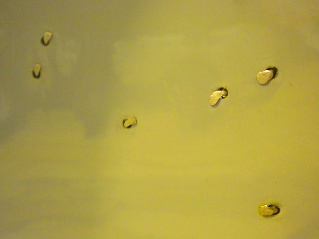

- Il cavalletto: purtroppo i buchi sul telaio sono rovinati ed allargati dalla ruggine. Il cavalletto che monta è originale (è quello che montava la Vespa all'acquisto...) ma sembra troppo corto.... mi avanza un cavalletto di una Vespa da 10" ma, oltre alla lunghezza maggiore, facilmente ovviabile, ha anche il diametro del tubo leggermente maggiore... potrei lavorare i ganci allargandoli per far passare il tubo di sezione maggiore?

per quanto riguarda la leva messa in moto, con il mille righe e la zinigratura, è più rara di una 98......lo stesso vale per quelle in acciaio che ancora oggi nn ho capito se sono dei ricambi after-market o originali.
Il mio consiglio è quello di sostituire il settore circolare con uno a 5 righe perche oramai obsoleto e montare una leva,che vendono, con 5 righe e zinigratura.

Vado ora ad illustrarvi alcune "magagne" che dovrei risolvere:
- tamburo post. in tinta
- disco parapolvere (...e levetta freno!) in tinta

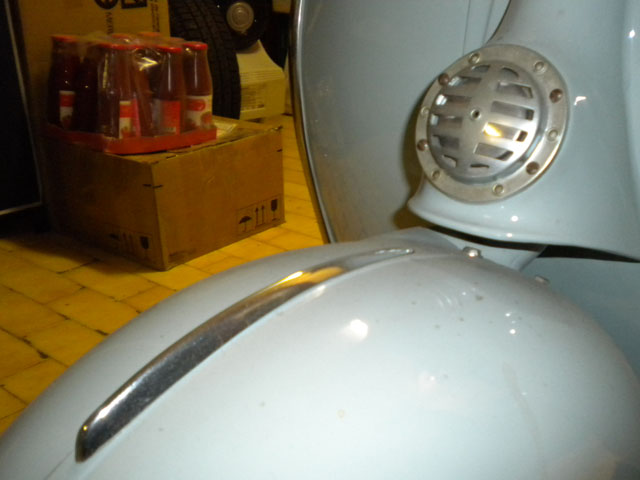

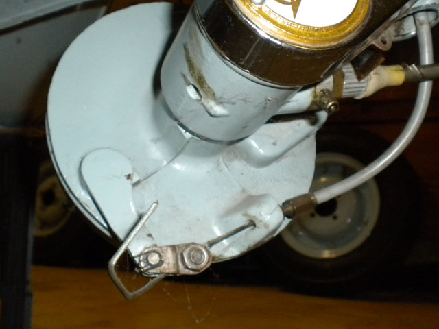

- cuffia motore in tinta (si vedono anche il copriventola ed il copriselettore cromati!) e s'intravede il gommino della leva avviamento
- scatola carburo nera con interno verde (che quindi è giusta così?)

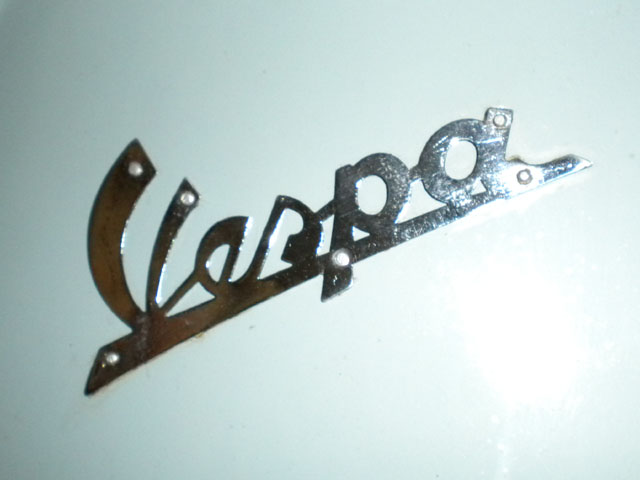

- scritta "Vespa" cromata

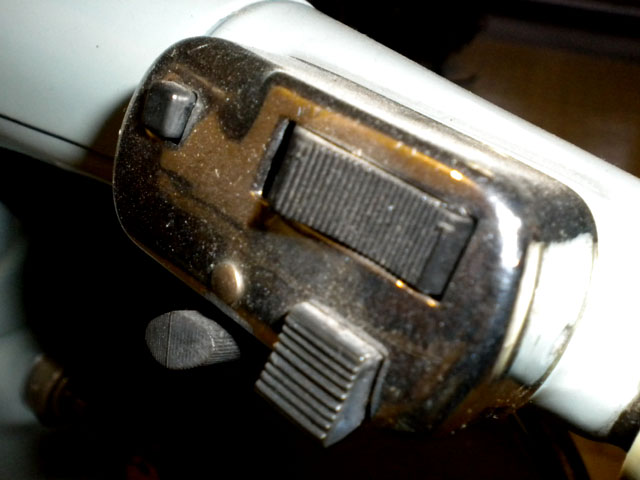

- devioluci cromato per altro modello

- pedale freno cromato

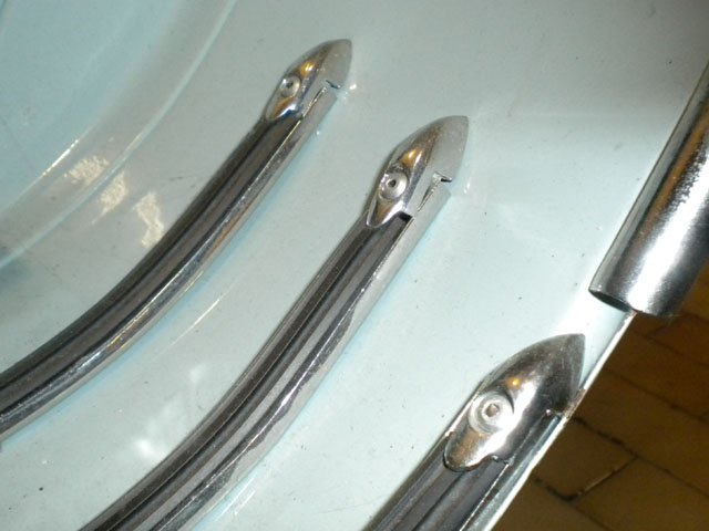

- listelli e terminali fissati con rivetti (s'intravede il bordoscudo cromato optional)
- i fori al telaio per i bulloni del cavalletto rovinati dalla ruggine

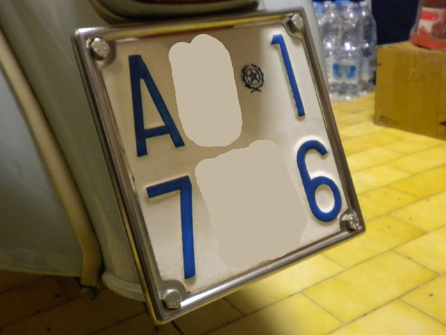

- targa verniciata bianca e numeri con pennellino precisi, coperta con mano di trasparente (troppo nuova!)

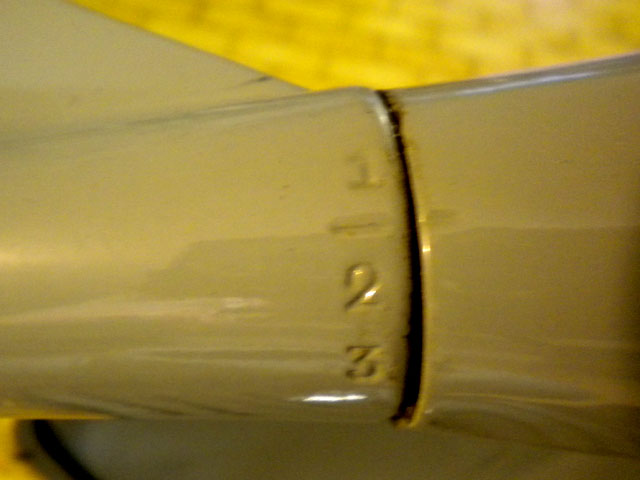

- numeri cambio non verniciati

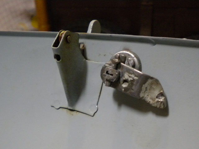

- serratura portaoggetti riparata alla buona (da un professionista!) con una vite molata anzichè una coppiglia.....

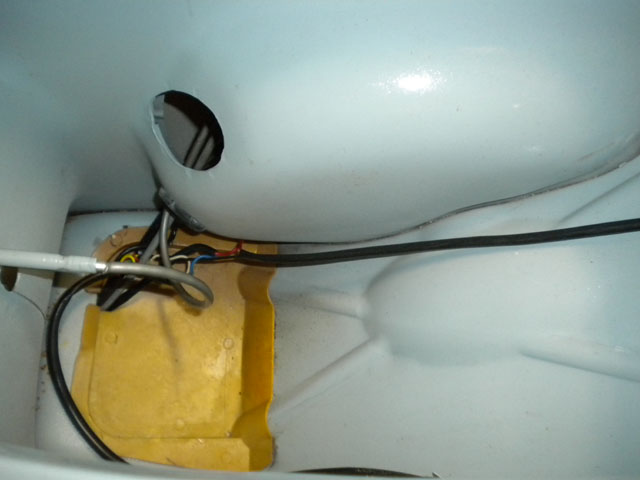

- vano batteria senza batteria... l'impianto è stato modificato dal precedente proprietario...
- clacson alluminio (si vede la crestina cromata)
- i ribattini della scritta allo scudo "ribattuti" malissimo....
- la levetta freno ant in tinta (è giusta o va color metallo?)

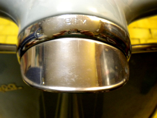

- cornice faro SIEM con palpebra cromata (mi piace però...)

56f2bce5b57b9_005scrittacromata.jpg.3262

io farei tutto assime. visto che ti sporchi fallo per bene. ribattini togli via tutto, e mettine di nuovi. le parti da verniciare idem. lo zinco a freddo lo togli anche del diluente nitro, la roba in bomboletta non vale niente. il vano serbatoio invece diventa un po piu pesante da fare come lavoro, devi incartare per bene tutto in modo che le polveri della verniciatura non vadano a creare casini in giro.
i fori del cavalletto per fare un lavoretto a modo sarebbero da riportare con una saldatrice a filo. il colore che vi è attorno si solleverebbe in minima parte, visto che non è una saldatura sporca e pesante come quella ad elettrodo. poi una pulita e con la vernice basta ritoccare la parte interessata...
la targa la puoi invecchiare te dandoci con carta abrasiva fine tipo 1200 ad acqua in modo da opacizzare il trasparente senza però asportarlo!
Dici di riportare del materiale lungo il bordo del foro oppure è meglio chiuderlo completamente per poi fare un nuovo foro col trapano (e poi ritoccare la vernice) ?

Come verniciare la cuffia in mancanza della fosfatizzazione? Color "testa di moro" o un semplice nero opaco?
Per fare di "nero raggrinzito" il coperchio del carburo quale tecnica usare?
La targa la rifarei daccapo, sverniciandola completamente e poi verniciandola con un bianco sporco/avorio per dare un tocco vintage.... ma come fare i numeri? All'epoca li feci sì col pennellino, ma mettendo dei pezzettini di nastro da carrozzieri per delineare i caratteri, col risultato che vennero troppo precisi! Facendoli però a mano libera ho paura che possano venire troppo alla buona.... qual è la tecnica migliore?
Si praticamente tutti le vendono di 2 tipi:
- con pedaliera zigrinata MA a 5 denti
- con millerighe MA col gommino...
Quindi di zigrinate millerighe non ce n'è.... ma Bulgarelli un sito internet non ce l'ha? Ho cercato ma niente... cmq del materiale m'interessa poco (ferro o alluminio che sia...), siccome la mia cmq la devo cambiare perchè il millerighe è andato, a 'sto punto ce la metto giusta! Certo però che 40 euro.... mettici pure la spedizione....
Quello che mi chiedo è come mai un pezzo così comune di una Vespa così comune sia così raro.... bah!

A proposito della cuffia, ho trovato un'officina galvanica dalle mie parti che fa anche fosfatizzazione: quali altre parti sarebbero da fosfatizzare, in modo da portare tutti i pezzi una volta sola? L'ammo posteriore? Solo il corpo o anche la molla? Altro?
Qual è un prezzo decente per cui valga la pena farlo?
Eh probabilmente è per il motivo che quel tipo di leva ce l'ha solo la VNB1! Così come per altre Vespe, a memoria la pancia destra del 180SS, il manubrio del GS VS1 o le strisce adesive della ETS...
Chiaro che questi sono i prezzi da professionista del settore, cmq Bulgarelli non ha sito ne email, ma solo numero di telefono: 059/642163.
Ciao FC
uhm... dovrebbe essere la stessa della VNA e della VNB2 se non erro... e magari anche di altre! Vabbè non mi resta che continuare a cercare....

-Il colore del coperchio del carburatore è nero raggrinzato come diceva Ciospe
-quel devioluci è il suo, ed è cromato: per i primi telai della VNB1T usarono quello in tinta con la levetta (come per la struzzo), ma finite le scorte usarono quel tipo di commutatore, che è lo stesso che ho io ed è il suo originale.

-la cornice del faro è cromata SIEM, ma non ha la palpebra
-come detto da Ciospe il clacson è nero, ed il modello di clacson è quello che hai
-la crestina va bene quella li
-la levetta del freno anteriore è zincata-verniciata di alluminio
-niente bordoscudo
-come detto, niente gommino alla leva d'accensione

DaviNB grazie per i consigli...
hai una tecnica da suggerirmi per fare l'effetto "raggrinzato" al coperchio?
Sul devio non lo sapevo, ho sempre saputo che il suo originale fosse il tipo in tinta (quello anche delle VNA). Se è davvero così mi risparmio una spesa (ingente).
Il resto è ok, sul clacson nutro perplessità sul come farlo diventare nero. Esclusa a priori la possibilità di ricomprarne uno nero, l'unico modo è verniciare quello che ho. Ma come fare per non fare una porcata? Devo separare la griglietta dal resto e verniciarla, ma poi come la riattacco? Lo riavvito al telaio tutto assieme e basta?
NB: Possibile che non si riesca a sfilare il mozzo dai cuscinetti???
Per il nero raggrinzato ci sono due strade: o lo mandi da Gentili a Milano che te lo fa con tutti i crismi ma ti prende minimo 40-50 € oppure usi una bomboletta speciale tipo questa:
VERNICE VERNICI MOTORE RAGGRINZANTE -CERHI- X AUTO MOTO su eBay.it Interni, Tuning, Auto ricambi e accessori
Però non ti garantisco che verrà uguale al trattamento di Gentili che è veramente professionale.
Il clackson puoi verniciarlo di nero ma dovrai prima eliminare la zincatura o dopo poco tempo comincerà a scrostarsi. Io riesco a verniciare di nero da montato il clackson infilando svariati pezzettini di post-it tagliati a caso sulla membrana vibrante, sino a che non viene coperta tutta. Per i ribattini semplicemente prendo un coltellino a lama triangolare e con la vernice secca gratto via la vernice, senza esercitare troppa pressione (non serve) per evitare di segnare il ribattino. Al limite dopo puoi passare della pasta abrasiva Cromar con un cotton-fioc per lucidare. Il clackson della prima VS1 che ho restaurato è stato fatto così.
Per quanto riguarda il mozzo, strano che non venga fuori, in fondo lo tengono su solo due piccoli cuscinetti...prova a scaldarlo e se non basta il punteruolo, riavvita il dado flangiato alla rovescia sino al bordo dell'asse, usa un tondino pieno grande circa come il dado e una mazzetta di almeno un paio di Kg...così mi sembra impossibile che non venga fuori!

Io di clacson avevo il suo originale nero, ho solo dato una riverniciata; se il tuo è zincato non so quanto possa durare la vernice sopra.
In che senso non riesci a sfilare il mozzo dai cuscinetti?
Ok, qualche giorno fa sono stato a casa di gpl50r (che ringrazio per la squisità ospitalità e disponibilità!) a visionare la sua VNB1 ed i vari particolari.
Tra le tante foto fatte vi posto queste:
Qui abbiamo il coperchio scatola carburo in nero raggrinzato, davvero ben fatto. Sicuri che una semplice bomboletta possa far ottenere un risultato simile? Tony come hai fatto a realizzarla? La mia è già verde (originale) sotto, ma sopra è nero "normale"...

- Un'altra domanda riguarda i numeretti delle marce del comando al manubrio: sono rossi o bianchi?
- Il devio di questa è quello in tinta, uguale a quello VNA etc. quindi chiedo a DaViNB se è davvero sicuro al 100 % che ci vada il tipo cromato.
Poi abbiamo:
- cuffia fosfatizzata:
viewtrack.php?id=660959
ed infine il pedale d'avviamento, col tampone zigrinato, ma col 5 denti in luogo del millerighe (opera di Tony oppure originale?)
viewtrack.php?id=660960
Amico mio!!! se leggi bene sopra..........avevo scritto che dovevi sostituire il settore circolare e mettere questa leva, praticamente l'unica cosa che nn è originale è il mille righe che qui è invece a 5 righe.......e ovviamente il materiale che nella nuova leva è acciaio.
per il coperchio invece io uso una vernice particolare che reticola a 120°quindi spruzzata deve stare almeno 10 min. a caldo.
per ottenere quell'effetto ho consumato un bel pò di vernice prima di imparare.....è difficile.
