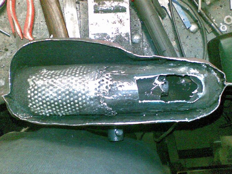

aveva n.6 fori, quanto era l'area di ogni foro ? sommata quanto è in totale ?
ora che hai fatto una finestra quanto misura l'area della finestra ?
che differenza di area hai tra prima e dopo l'intervento ?
...potresti avere stravolto l'area del passaggio gas con un aumento troppo consistente ? significa che dai bassi agli alti perdi coppia e ai medi potrebbe non essere appagante...
anch'io ho fatto uno svuotamento del padellino originale della px200 ma se avessi tenuto in considerazione queste cose avrei ottenuto sicuramente una coppia migliore....per concludere qundo svuoti e allarghi fori o apri finestre tieni sempre presenti le aree dei passaggi prima e dopo l'intervento.
faccio un esempio di un tubo che anzichè sfogare normalmente diritto e magari fa rumore, la stessa area di sfogo o anche di piu' la potresti ottenere con un tubo cieco in uscita ma con tanti piccoli fori da mm 3 intorno...ho reso l'idea e fa anche meno rumore perchè silenzia

Ciao Paolo, grazie per l'osservazione, a questo non ci avevo pensato, io ho stravolto un pò le cose in realtà procedendo così:
1)Paratia alla camera1 (schematizzata in verde)
2)Finestra al terminale,partendo proprio dai 6 fori per crearla (questa modifica non penso generi particolari problemi)
Nella foto si può notare come per accedere a quei 6 fori io abbia dovuto segare via la parte superiore del terminale( che ho ripristinato dopo ovviamente) quindi eliminare metà della lunghezza del materiale fonoassorbente:quest'ultimo non è stato ripristinato per tutta la lunghezza del terminale ma solo per metà proprio così come si vede in foto1 e schematizzato nella seconda dal rosso.A mio parere era inutile ripristinarlo dal momento che ho messo la paratia.
Il rumore della vespa lo si sente qui a mio parere non fa casino rispetto alla sitoplus non so se le prestazioni siano aumentate o diminuite (l'ho provata su un rettilineo ed arriva a 90 segnati in niente) fatto sta che la prossima che mi trovo sotto le mani non la tocco perchè non ho + voglia di fare esperimenti eheheheheh (forse ehehehehhe)
