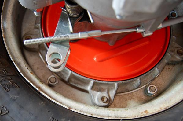

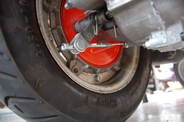

io ho comprato il primo kit, spero di trovare il tempo di montarlo appena arriva e in quella occasione farò una guida fotografica per il momento già posso dirvi che la leva va montata al contrario perchè il filo della t5 è più lungo, ecco delle altre foto:
post-12771-1243495553.jpg.92c95b714ce41e
post-12771-1243500794.jpg.70ba159fc6f699
post-12771-1243500815.jpg.b7ecaead7d3cb9
come prima, a me serviva per velocizzare lo smontaggio/rimontaggio motore, comunque devi cambiare il pedale del freno posteriore, almeno sull'arcobaleno, perchè il cavo col registro non passa, i pedale del T5 ha uno scanso apposta, che poi viene chiuso da un lamierino con scatto che ne impedisce l'eventuale uscita di sede
vabbè capirai...alla fine devi solo allentare una vite.
ps: ma è sicuro ciò che dice kl01? a me non sembra che si deve allargare il foro dove si avvita il registro freno.

La modifica T5 sarà da me abolita successivamente, prima di finire di montare il motore; ho rilevato che [b']il cavo freno T5 non passa dal foro del PX in cui è inserito il regolatore del freno, avrei dovuto allargare il foro nel carter spanandolo, quindi ho smontato la leva T5 e messo una levetta specifica per 200, che vedremo dopo, anche questa presa alla SIP.
Più in là vedrà cosa posso inventarmi senza spanare il foro del carter.

si vede nelle foto. se non si allarga come minimo si elimina la filettatura, quindi non non si può tornare al vecchio registro.
piuttosto la lunghezza del braccetto è uguale o maggiore? insomma frena meglio o è solo più comodo?
kl01 grazie mille, m'hai illuminato da quella guida in lingua straniera non l'avevo capita sta cosa di allargare il foro.
mi sa che è un peccato rovinare il mio 200 così...magari se ne trovo uno elestart da modificare faccio anche sta modifica....
credo di ripiegare sul registro dell'ape e leva della t5

Ogni tanto ripenso a questa cosa; non so se fare una staffa per fissarla al foro filettato e quindi far passare il cavo da un foro sulla staffa, oppure se aprire un secondo foro accanto a quello esistente nel registro.
Nel dubbio ... ancora non ho fatto nulla, dopo più di 4 anni e mezzo. _nooo_
ah..
capito. per quello dicevate di allargarla. se la si allarga poi alla fine basta usare 2 bulloni e il registro si rimette ugualmente.oppure con un elicoil...
